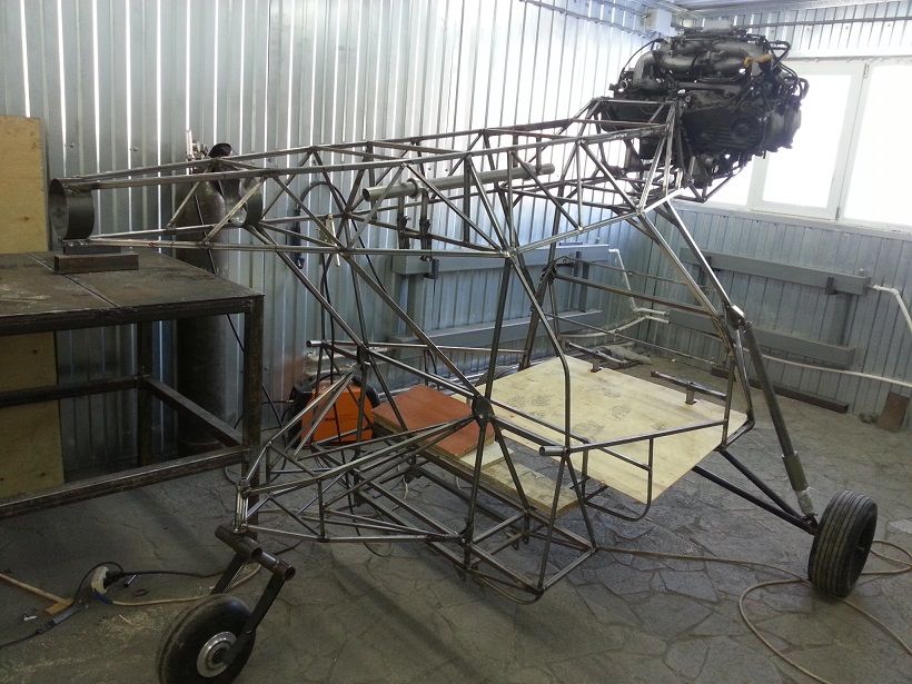

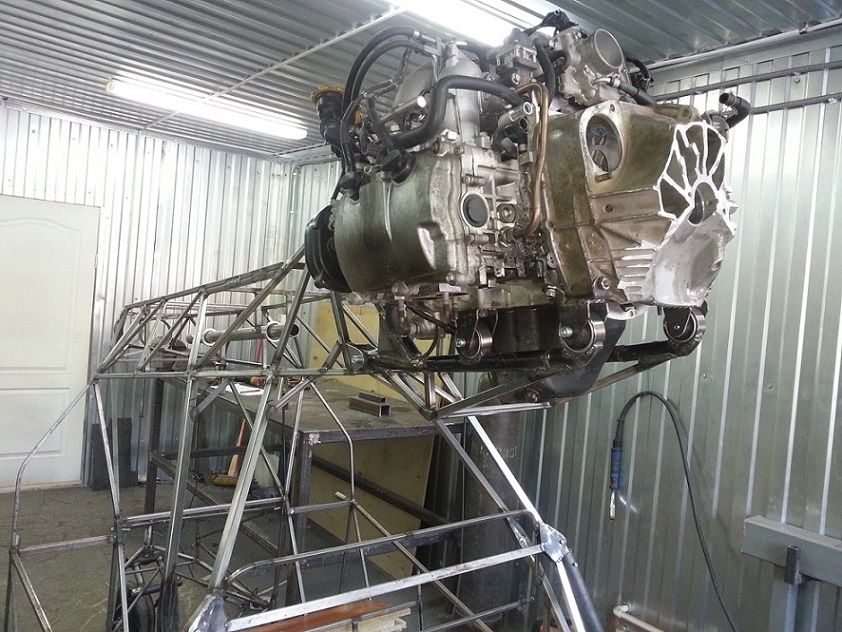

И так завтра снова еду в Вольск. Продолжение следует о результатах буду рассказывать. Думаю за эту командировку поставлю самолёт на колёса. И если покраска не займёт много время то и обошью.
Сегодня возвращаюсь домой.

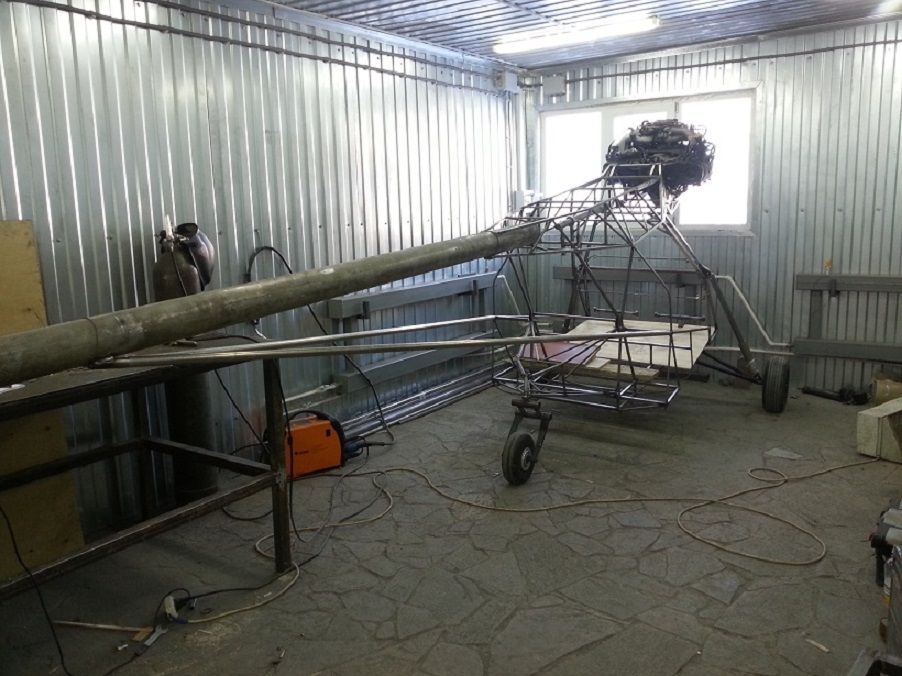

Работа шла хорошо всё что запланировал выполнил. Закончил фюзеляж и установил двигатель. Пока примерочно. Так как ещё нужно покрасить фюзеляж. Но это уже мелочи. Я не когда так легко не работал. Любой заказ с моей стороны выполнялся качественно и быстро. Я имею в виду токарные фрезерные работы и обеспечение нужными материалами. Не смотря на это трудится пришлось много. И вот отчёт о проделанной работе.
В следующий заезд планирую хвостовое оперение и ещё один..... будет для крыла.

Супер круто! А материал труб и чем варили, не подскажете? Полуавтомат?

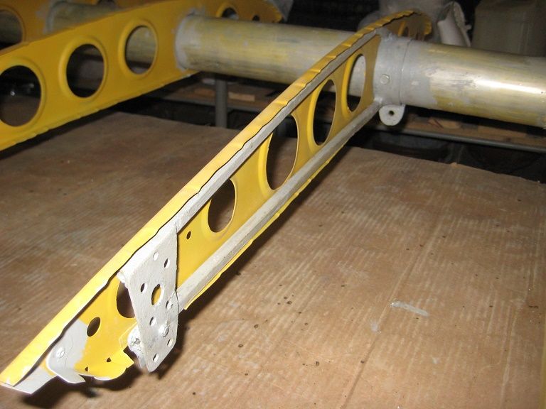

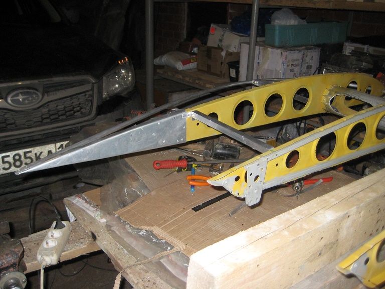

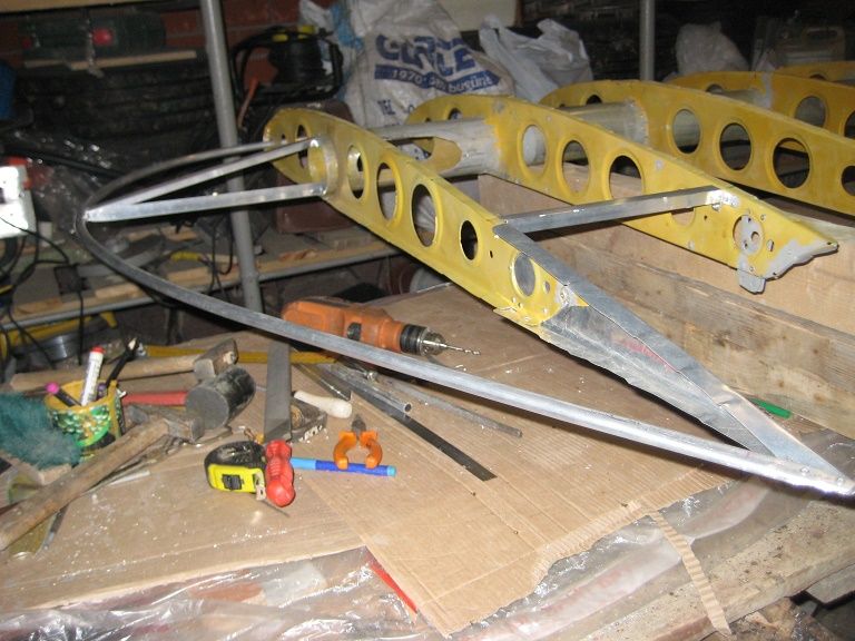

Подниму ветку и порошу совета у автора этой ветки и всех желающих покритиковать. На критику реагирую правильно и с благодарностью. Собрал каркас консолей, сделал законцовки из трубок диам. 14мм. Трубки купил в хозмаге. Гнутся легко, очень пластичные. Выглядят они хлипковато, поэтому хочу спросить у спецов: не следует ли усилить дугу (законцовку) перемычками, переброшенными от крайне нервюры. Покрытие будет поликарбонат 3.5мм толщиной. Поверх поликарбоната, как и положено, через двусторонний скотч будут приклёпаны полоски дюраля толщ. 0.5, шириной 15 мм.

То же самое под другим ракурсом.

Не удержался и перед крайней нервюрой сделал окно (облегчение).

И ещё, для лучшего понимания.

Узел крепления подкоса совмещён со средней силовой нервюрой, внутри деревянный буж. Всё это удерживается болтом М8. Исполнение, конечно, оставляет желать лучшего, но таковы уж мои возможности, а скорее отсутствие опыта.
Приглашаю всех желающих активно критиковать! Конструктивная критика будет воспринята правильно!
    65,5 КБ · Просмотры: 212
На  нервюры  не ставят обычно  крепления  подкосов, только  на  лонжерон.

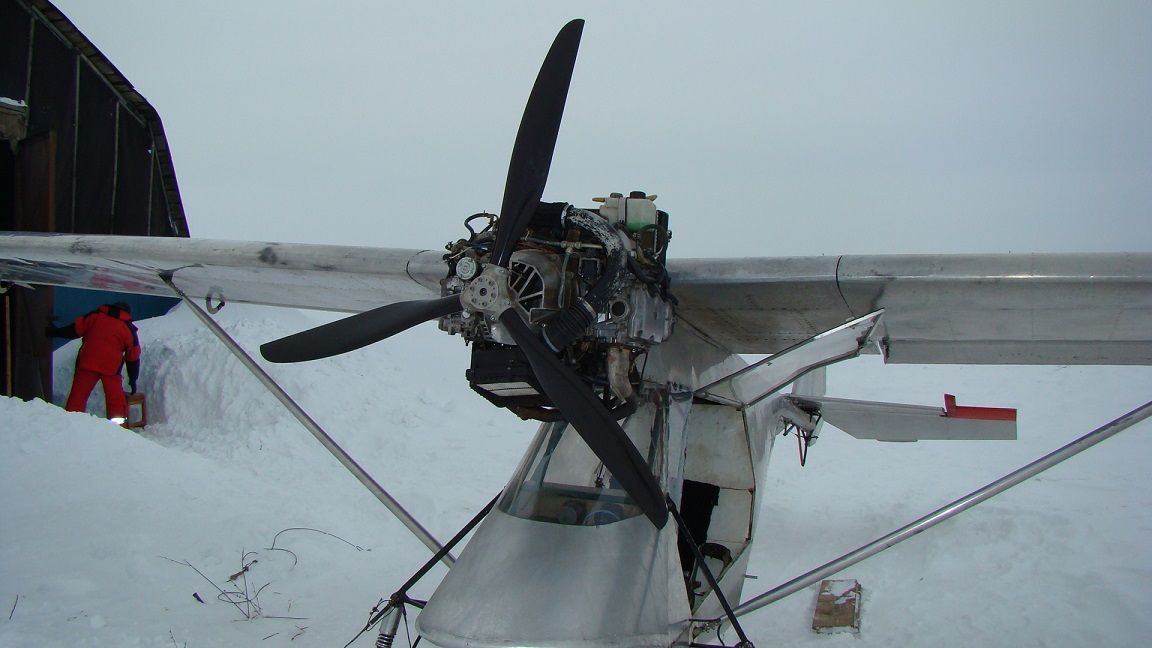

А вот и я наконец то добрался до аэродрома. Ангар в поле дороги нет пришлось добираться пешком. Машина вновь порадовала своими способностями.[media]https://youtu.be/s_IBNmXAEd8[/media]
Хочу поделится некоторыми находками. Приобрёл винт Ростовский от Галасов. Очень приятное впечатление. Сбалансирован, красивая и правильно подобранная форма лопасти, внушает доверие. При диаметре 1740 легко работает на оборотах 3000. мою машину поднимает на оборотах 2800. И как поднимает.......
Нормально Владимир. Намазано конечно, но как говорится с лица воду не пить летать будет.
что за столь массивная силовая установка,да еще наверху выглядит очень угрожающе  😱 -каков ее вес и мощность?
вряд ли такая компоновка имеет больше преимуществ чем традиционная установка в нос или у вас на этот счет есть какие-то свои соображения..?
