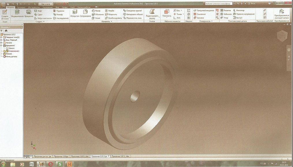

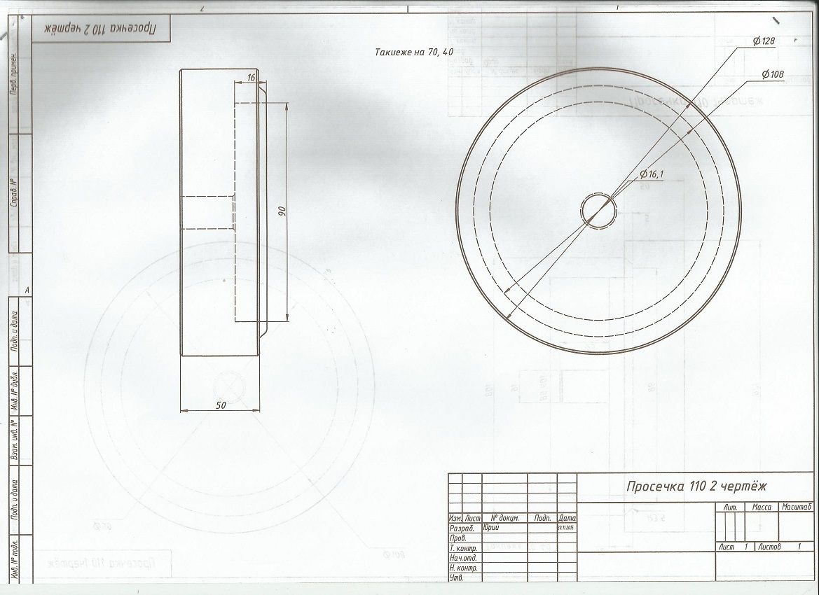

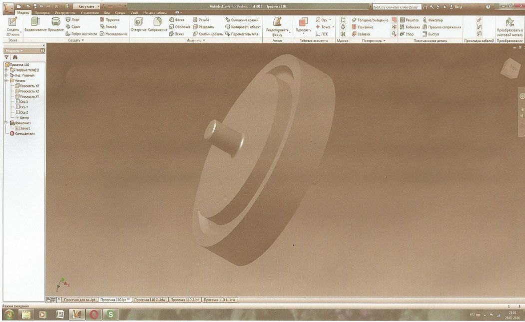

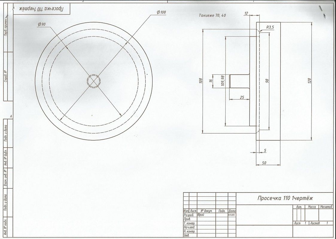

Юрий Александрович, может выкроите время и выложите для народа чертёжики оснастки?   :~)
Пока нет заявки...... в трёх экземплярах  ;D
Юрий Александрович, считайте моё пожелание первым "экземпляром". Думаю, что остальные скоро подтянутся...
Хорошо я по роюсь в инвенторе, где то был чертёжик. Если не найду создам снова.

Юра ты если будешь создавать (если не найдешь) делай сразу однопроходные с просечкой и формовкой.  А в целом хорошо, я похоже делаю.
Вот примерно так выглядят просечки формовки.
