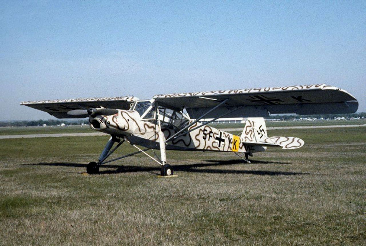

то что обдувка крыла существенно повышает коэф подьемной силы каждому пионэру ясно и без кучи умных формул 😉 НО!чтоб получить этот эффект вовсе необязательно вкручивать мотор в лоб-у знаменитого своими самыми выдающимися ВПХ Физлера Шторха мотор вполне традиционно стоял себе в носу и эффект обдувки использовался там по полной! и плюсом,аэродинамика фюзеляжа там почище..надо признать.
а что касается приведенных хар-к Сигмы4 и А22 я так скажу-оценивать самолеты по рекламным характеристикам,заявленным производителем-это так же наивно как с умным видом оценивать брюнетку с блондинкой со слов сутенера)) давай не будем.. 🙂

Поясняю:
1. У рассматриваемого высокоплана-парасоля  с верхней ВМУ  имеет место обдувка  полноценной верхней поверхности крыла, а не "площади занятой фюзеляжем" краешком струи,соответственно-разный прирост Су. Который есть конечно и у низкоплана с тянущей ВМУ,но в меньшей мере.
Подставьт те формулы обдуваемую краешком струи площадь крыла, и посчитай что будет!
2. У "Шторьха" эта обдувка имеет минимальный эффект,поскольку крыла в струе винта практически нет. В струе находится фонарь, а не крыло!
Зато есть небольшая нагрузка на мощность-5,5 кг/л.с., крыло механизированное почти по всему размаху и большие критический и посадочный угол,которые обусловливают и существенный вклад силы тяги в подъёмную силу.
