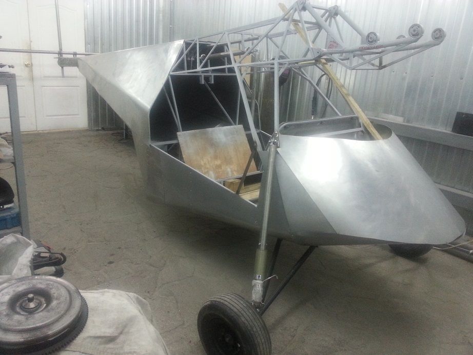

Что значит уменьшить. В природе нет такого понятия уменьшить значит что то потерять. Мне например уже не хочется опускаться до тяпочного примитивизма. Вот сейчас я в Вольске создаю самолёт. Сегодня обшил % 40 дюралем стою и смотрю сознаю вес растёт катастрофически борются два чувства, можно сделать легче перейти на тряпку, но не хочу. Хочу подходить к самолёту с чувством, что у меня настоящий самолёт а не жертва не удачного аборта. Посмотрите всё чего достигла авиация лишь тогда когда перешла на металл.

В части технологичности и простоты изготовления при современной оснастке станочном парке альтернативы не вижу. Все пластиковые конструкции в разы дороже металлических. Нет смысла спорит на эту тему для меня проще и приятнее металл.

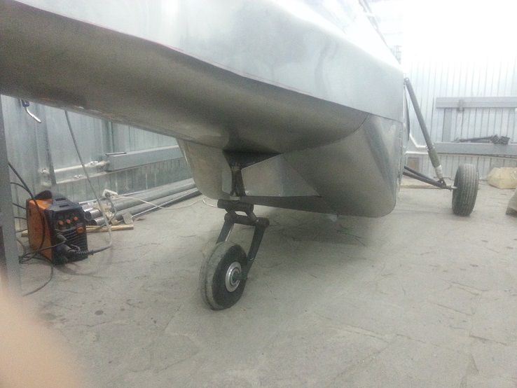

Ещё не прошла дружище. Всего три дня прошло. Но фюзеляж практически обрёл форму. Дела идут хорошо. Семимильными шагами. Получается этакий бычёк широкий просторный. Как будет летать..... иногда закрадываются сомнения. Ладно будет тяжело воткнём редуктор.

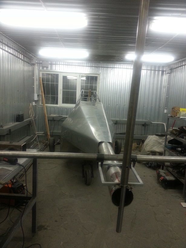

И так Андрей вот и подошла к концу очередная командировка завтра возвращаюсь домой. 8 дней пролетели не заметно. Зато заметно продвижение в перёд. закончил раскрой обшивки и частично проклепал. Оставил не проклёпанную лишь ту,  что будет мешать монтировать внутренности. это на день работы.  Мог бы ещё сделать хвостовое оперение но не сделали просечки термичка не работает мало деталей.

Доброе утро Хенрик. У вас наверное две жизни  🙂 А у меня одна, и с каждой весной всё острей ощущенье финала...... а так много хочется сделать.
А если серьёзно то габаритные размеры не изменились, лишь увеличена ширина кабины. на 10см.  Да и добавлена пдфюзеляжная часть для установки вторых вилок под поплавки. Пока там просто уши. Получится как четырёх колёсное шасси. Ещё не мнонго ещё чуть, чуть и будет аэромобиль ;D
