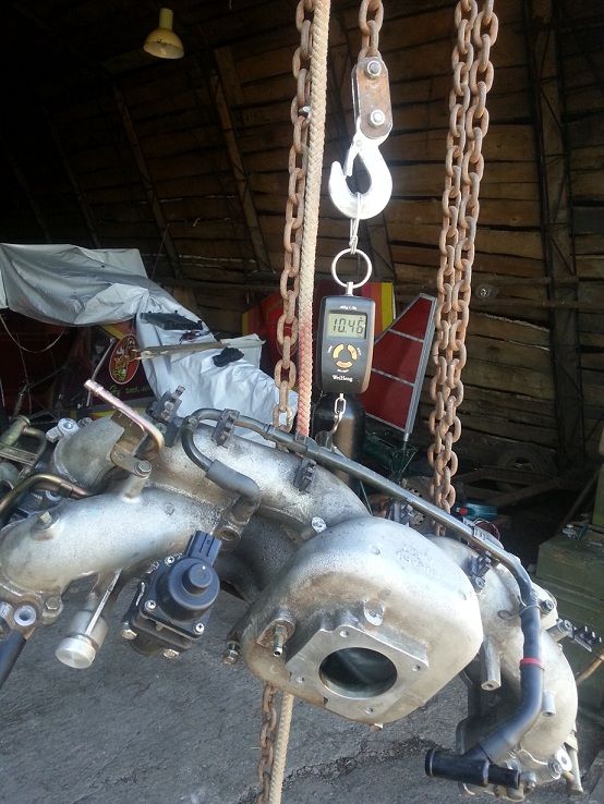

urii на соседней ветке Вы обмолвились о пластиковом коллекторе,как я понял на субарик.Это заводской или самодельный?
Это заводской он идёт с 2006 г а вот это весит родной. Коллектор я уже установил. Снижение веса 5 кг. Правда мой коллектор с очками он наверное по тяжелее того что без очков. Но думаю не на много. Да и ещё это без корпуса дроссельной заслонки я его переставил на пластиковый. На мощность смена не повлияла только приёмистость чуть хроманула. Но это не значительно строит в самом начале и потом всё стабилизируется.  Радиатор подготовил окушечный, скоро установлю. Это ещё с килограмм сброшу.

Неужто 10кг с гаком весит.Никогда б не подумал.У меня рессивер похожий,тоже с очками,но прилив под дроссель немного другой.С площадкой под модуль зажигания.Думаю тоже пластиковый поискать,может ЕЖ16 тоже делают.А провал на низах исправим.Я всю электрику на вазовскую сменил.Так что прогу онлайн откалибруем.Дело за "малым"найти рессивер.
Вот сегодня считал ошибки. Модуль обнаружил отсутствие дроссельных приводов на очках. Повесил их как противовесы и провал резко снизился. Да ещё пришлось навесить катушку привода рециркуляции её тоже блок увидел. Вот вроде и всё двигатель работает устойчиво ровно вы даёт всю мощность как и до смены коллектора. Винт не крутил обороты похоже даже немного добавились.
Придётся перепрошивать.
Вот вот перешить.В авиа варианте(как и варианте спорт) движку нужны лишь датчик коленвала,дпдз(если трос) или електронный дроссель,датчик температуры и дмрв или датчик абсолютного давления.Все остальное лишнее.Я потому и поставил вазовскую проводку,что с ней проще.
С проводкой может и проще только крепёж датчиков нужно создать и реперный диск килограмма на полтора нужно в лепить и прошивщика найти. А они сейчас скромные за прошивку 5-7 тысяч просят. Сам январь тоже потянет да и пучок проводов нужен. Скоро сказка сказывается да не скоро дело делается. Мне проще со стандартом работать.
Не всякая прямая короче. 🙂
Вы правы, в Вашей ситуации проще на родных.Это мне работая автоэлектриком в Тольятти дешевле вазовское использовать.К тому же мне движек без электрики достался.Сейчас на авторазборках полно "железа'продают.Хотя  народ там частенько кота в мешке покупает,особенно по части контроллеров.

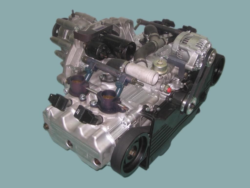

Как люди делают двигатель вообще без "паука"? Вот бы научиться!
    62,1 КБ · Просмотры: 200
А как спортсмены делают.Там ни дмрв ни абсолютника нет.Расход воздуха рассчитывается из показаний дпдз и оборотов двигателя.За экономичностью там не следят.Вот только как собрать в кучу показания двух дпдз на опозитнике. Еси только лепить конструкцию из тяг и качалок.и ставить один дпдз.а в целом не плохая идея экономии веса.Надо обмозговать на досуге.Хотелось бы чтоб расход топлива был приемлемым.
Этот двигатель без паука, судя по всему, рассчитан только на высокие обороты. На низах и серединке будет сильный провал. У Юрия безредукторная ВМУ, поэтому ему без паука никак.
Но чисто визуально, конечно, сделано очень красиво. Мотор по высоте ужали сильно.  🙂
У нас гонщики такие системы использовали,провалов не наблюдалось.На входе просто четыре заслонки с "воронками".Холостой ход правда минимум 1200-1300,и жрут безбожно.Но и снимаемая мощь...Зато ресурс с гулькин нос.Все заточено на одну две гонки..
