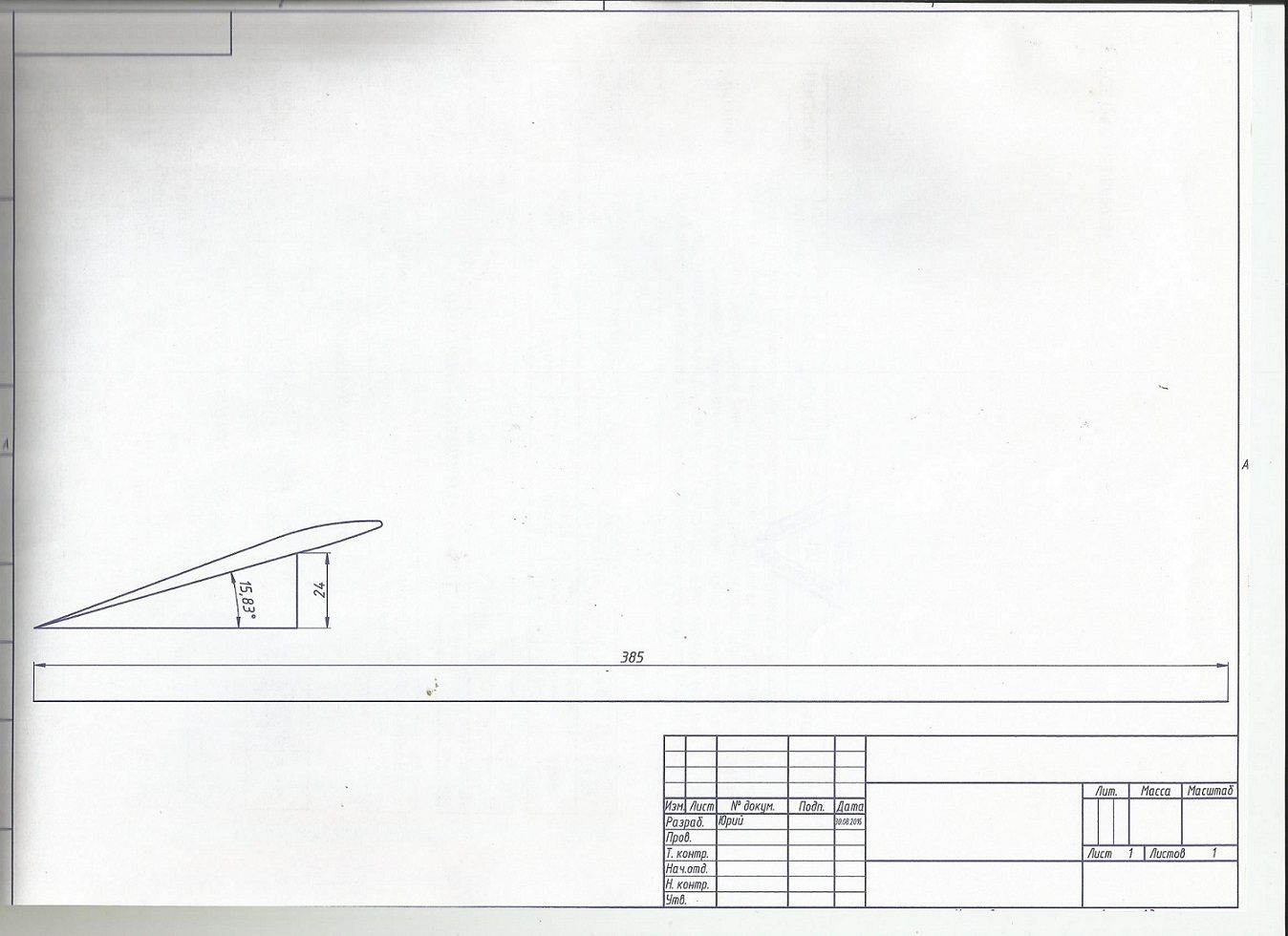

Может вот так получится измерить
Вот воспроизвёл в инвенторе. 383 это расстояние от центра до сечения замера. Замерял линейкой не родной. Свою забыл дома.
Но величины точные.

Спасибо, Юрий Александрович!
Если в расчет брать угол 16 гр. (на минуты калькулятора не нашел), то шаг винта примерно 692 мм.
С учетом того, что нижняя поверхность лопасти не совпадает с хордой лопасти примерно на 1 градус (эта цифра взята "с потолка", кто знает поточнее цифру, поправьте), то более верно в расчет взять угол 17 гр. Шаг винта получается  tg17 * 2 *3,14 * 385мм = 740 мм.
Расчетная скорость для 3-х лопастного винта 1740 с оборотами 2670 составила 66 км/ч , для винта фирмы Sensenich W72CK-42 (диаметр 1828,8 мм, шаг 1066,8 мм) с оборотами 2300 устанавливаемого на Пайпер Каб А-65  77 км/ч.
Это уже "ближе к телу" как говорил Остап Бендер. 🙂
