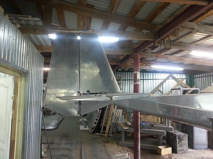

Выполнил практически все доработки. Не успел сварить баки сварщик в отпуске. Так, что следующий заезд должен быть лётным. Самолёт легко укладывается в транспортное положение, по прибытии на площадку нужно только установить крыло. Закончил механизм зависания элеронов. Приклепал не большой форкиль хвост обрёл законченную форму. Машина всё больше нравится самому даже не хочется расставаться с ней.

Да, самолетик  удачный.  Несмотря  на  необычность  схемы  фюзеляжа выявляются  некие  преимущества  хвостовой  опоры  в  купе  с  поднятым  мотором.
