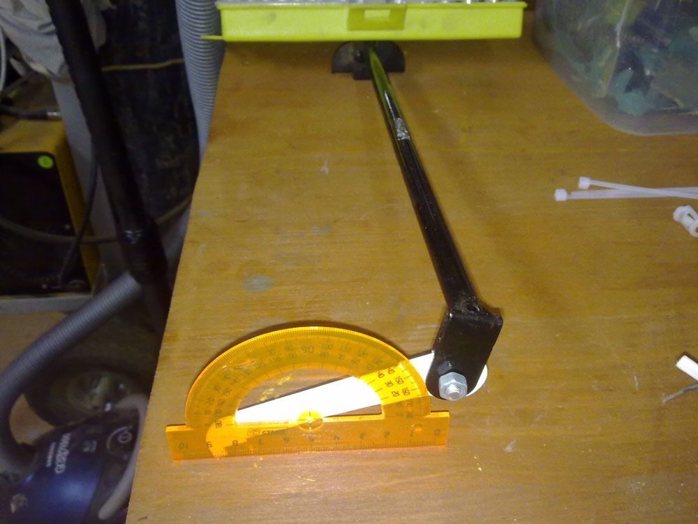

На угломере из комплекта нет градусной сетки. Длину угломера посмотрю. Попробую ухитриться замерить угол. Если денька через два не напишу, напомните ещё.
Двигатель уже есть? Если нет то поищите с пластиковым коллектором. Гораздо легче. И если интересно расскажу как сделать вал. И чертёжик могу подбросить. Моторама у меня тоже хорошая проверена на все сто. Оторвало лопасть а моторама не где не деформировалась.
Может вот так получится измерить

Jeka55  зачем  Вам  цепляться  к  конкретным  цифрам, у  Вас  другой  аэродинамически  аппарат  и  соответственно  и  углы  будут  проситься  другие  однозначно.  Всё  просто  как  апельсин  не  стоит  так  уж  заморачиваться  ...... ;D
Jeka55, ну нафига Вам этот угол?!?  ;D Вам же сказали простым русским языком, ставьте максимальный крутящий момент, причём в поле. Дома не пробуйте. Соседи не поймут. Кстати, если у Вас нет на чём взлетать, то понадобиться изготовить свою наземную шагомерку  😱 Её изготавливайте под максимальные обороты на крейсерской скорости, но на земле. И к полученному результату прибавьте один градус и не парьтесь. Если пойдёт в разнос, приберёте немного газ и всё станет на свои места.
