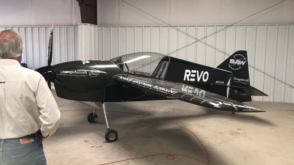

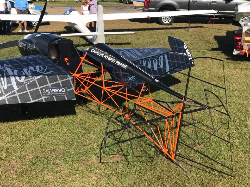

Немного характеристик с ценником,чего они хотят получить от самолёта.

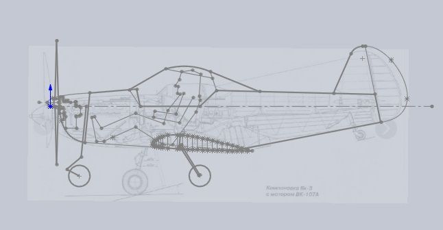

Набросок ещё вчера. Так сказать идея
Не, этот номер с висящим отдельно движочком , таким маааленьким. и таким обтекаемым, не проходит.
Фюз будет примерно таким...
А с крылом - практически угадали, законцовки только будут более развиты , почти полуокружность.

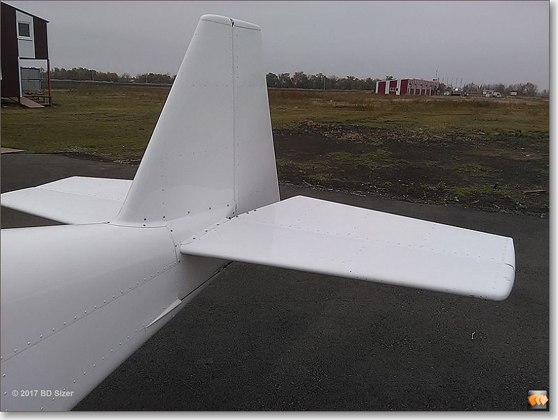

Пётр Анатольевич, сочетание шасси-фонарь - да, а вот шасси-фонарь-вертикальное оперение, на мой взгляд, не в раппорте...

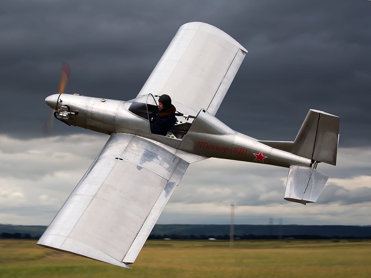

Уж простите великодушно. Но лепить типа нечто типа изяшный Як к неопределённой форме и схеме, как то не ато... Идея интересная, но привязывать к конкретному типу аппарата, который... Эээмм.. Немного совсем другой.?
С крылом. Я специально вывел лонж в районе 30.. 35%, чтоб трапеция была прямая без обратки. И то основной лонж под углом вышел. И за счёт бОльшего сдвига основного лонжа назад всё крыло ушло вперёд и узлы достаточно близко к сборщику. И носовой узел и основной. А на элероны вообще не нужно подходить они без разьёмов и настройки....
Но брать облик яка??? Только чтоб вертикальное оперение было похожим? Ни то ни сё?
Если и типа реплики, то кок должен быть больше, ноги пилоту повыше и морду лица аппарате типа Як9... 1,крыло типа того что я рисовал и обычные с костылём или хв.колесом аппарат. Тогда да. Можно выдавить нечто похожий и интересный аппарат..

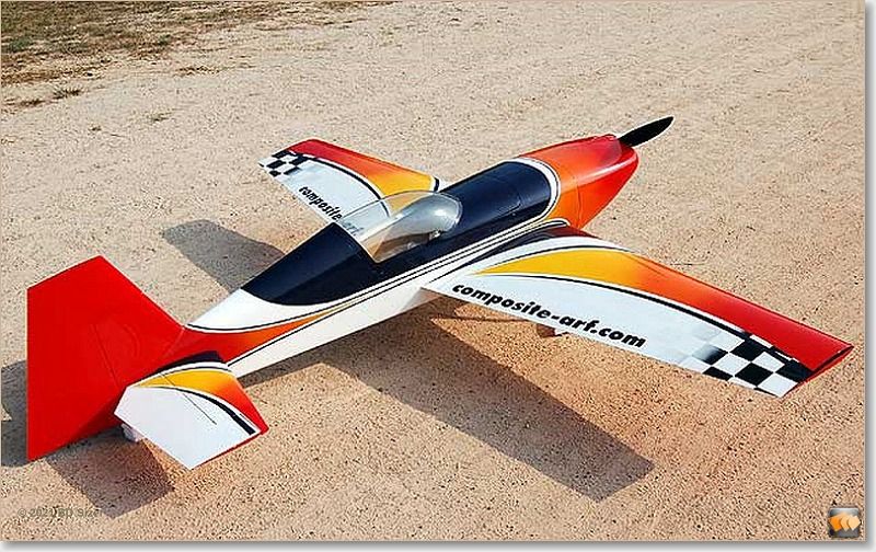

К Яку не будет никакой привязки , и оперение и морду, какую нарисуем, такие и будут(хотя с мордой особо не попляшешь, движок надо сдвигать максимально вверх и назад ...). Мне тоже ближе прямые формы , как у Экстры. Но тогда получается опять...- миниПрага.:)
