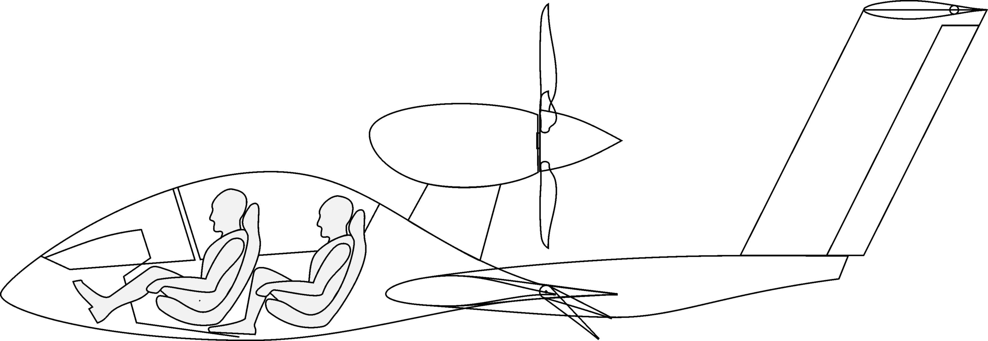

В характеристиках 2003 года есть небольшие натяжки, но главная, это - размещение в просторной для посадки двух человек экипажа кабине с солидным багажным отсеком, четырех (пяти) человек (см.рис.) с установкой мощного двигателя (подразумевался форсированный Subaru). Размах самолета 10 м.
Обсуждать характеристики, рассчитанные для этого варианта самолета можно, но не имеет смысла. Лететь в тесноте, но не в обиде сегодня никто никого заставлять не будет.
Поэтому 10-метровая машина остается только в двухместном с двигателем адекватной мощности. Все АХ и ЛТХ у меня есть.

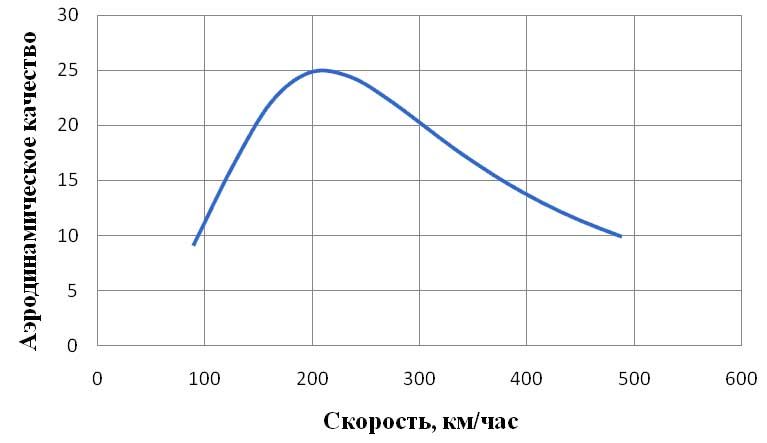

Не дождавшись ответов на мои вопросы и аргументы, решил сам немного разобраться. Посмтрев еще раз график в посте 48, обратил внимание, что величины Су max весьма слабые: без закрылка - 0.87, с закрылком 30 град - 1.08. Отнеся эти величины к площади крыла (составляет 80% от суммы площадей крыла и фюзеляжа) получил величины 1.08 и 1.33 соответственно. При этом 1.33, как я понимаю, получено без учета отрицательной подъемной силы ГО необходимой для компенсации момента от выпуска закрылков. А площадь ГО не маленькая - 20% от площади крыла.

Насчет красоты Саргана не согласен. Урод. Особенно интересно, как у него получается качество 23 на скорости 200км/ч, на высоте  3000м при массе 1100кг.
Аэродинамическое качество не является функцией высоты, массы, скорости. Это аэродинамическая характеристика  летательного аппарата, имеющего конкретную аэродинамическую компоновку при конкретных значениях критериев подобия (чисел Re и M). Зависит, главным образом, от несущих свойств и сопротивления.
Для пятиместной машины с размахом 14 м при нормальной взлетной массе зависимость реализуемого АК представлена на рис.
