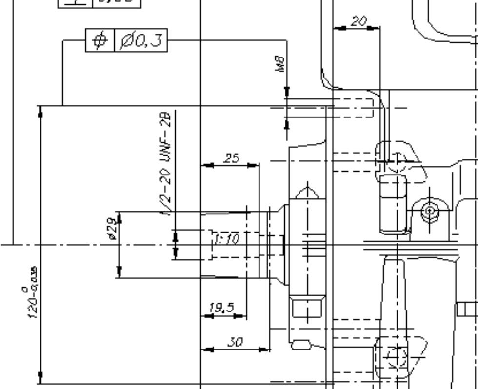

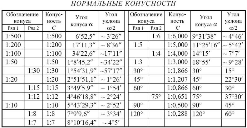

надо через копирку затянуть болтом шкив на кв. а какой угол конуса на кв?
Отличная идея, сам бы я наверное не додумался. А угол я брал с чертежа 503 Ротакса. Там правда не угол даётся, а соотношение, конусность.
Другой вопрос, точно ли этот угол задал токарь...

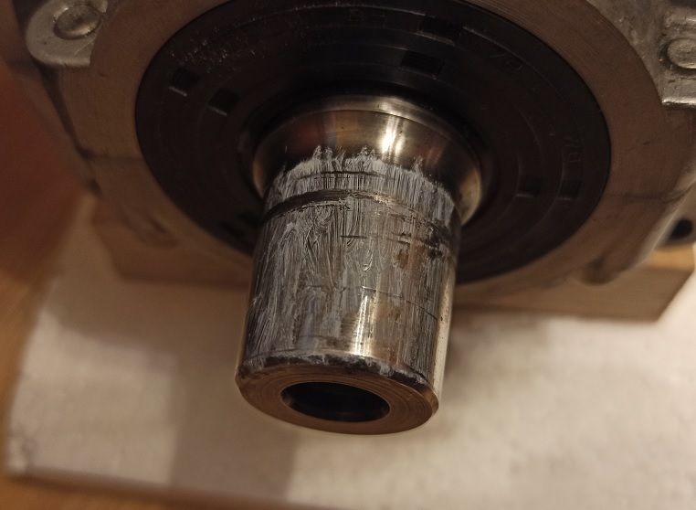

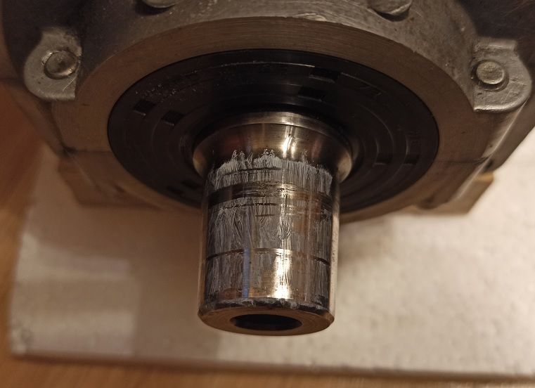

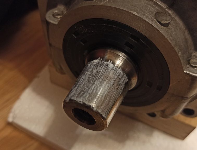

А вы знаете друзья, похоже не всё так плохо, как казалось на первый взгляд. Спасибо добрые люди, что подсказали как можно проверить пятно контакта. Странно, что сам об этом даже не подумал. Хорошо, что есть такой замечательный форум и такие товарищи 👍 .
Вот собственно результат проверки
Получается, что контакт всё таки есть не только в одной точке, значит можно будет притереть.
Теперь, внимание вопрос🙂, как это лучше сделать?
Да, не просто. По хорошему, нужно сделать чугунный хон по размерам вала и им притирать с абразивом отверстие. С проверкой краской на контакт.
Буду думать как лучше и доступнее сделать.
Зачем притирать? Шкив проскальзывает?
А как иначе, при таких пятнах контакта передать 40л.с. на винт?

Олег, я бы просто пришабрил трёхгранным шабером по пятнам контакта.
Чтобы проявить пятно контакта, нужно вал смазать краской сделаной из сажи и литола.
Сажу можно наскрести в каком нибудь дымоходе.
Мажем этой краской вал. Можно воспользоваться кусочком фетра или тряпочки. Мазать надо тонким слоем, а не накладывать.
Надеваем шкив немножко притираем, снимаем, зажимаем в тиски. И снимаем шабером тёмный след контакта в отверстии шкива. И так делаем до тех пор, пока это пятно контакта не расширится на всю площадь внутреннего конуса.
Это обычная слесарная процедура.
Конечно нужен некоторый навык и хороший, острый шабер. Его можно сделать из треугольного напильника. Если надумаешь так делать, подробности напишу или здесь или в группе, по твоему желанию.
