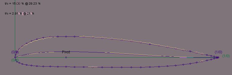

Профиль оказался 64A515 mod . задача стоит в Solid Woks нарисовать крыло самолёта Robin HR 200 . Более поздние модификации уже имеют профиль
NACA 23015 . Хотелось бы понимать разницу ( зачем поменяли ) .

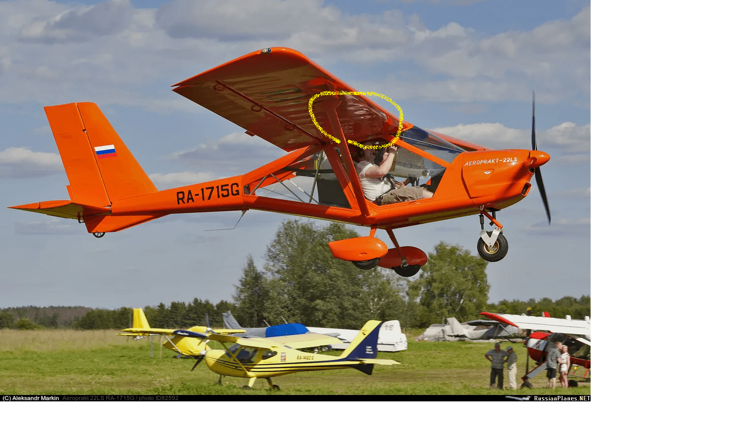

Весьма проблематично сохранить ламинарное обтекание на металлическом крыле с тонкой обшивкой.
Кратко: тонкая обшивка под нагрузкой теряет устойчивость и идет волнами. (См. изображение, волна выделена жёлтым) Это нормально для лёгких самолетов. Многие так и летают с волнистой обшивкой.
Однако, если на обшивке появилась волна - то ламинарного погранслоя уже не будет. Для профилей NACA 6-й серии это приведет примерно к удвоению профильного сопротивления и некоторому снижению Cy max. Кроме того, волнистость может остаться на крыле и после снятия нагрузки. Тогда крыло навсегда потеряет ламинарность.
А NACA 23015 будет иметь стабильные характеристики несмотря на такие деформации.

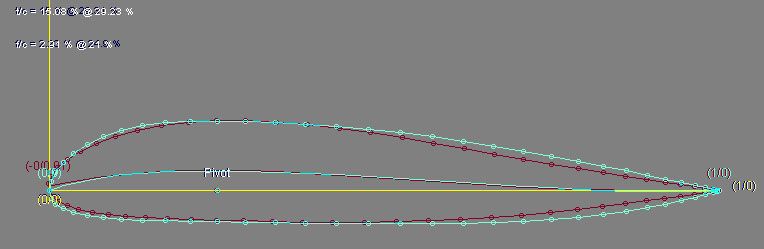

Да нет - профили "с А" и "без А" это просто разные профили сами по себе, хотя бы они были и близки. "mod" при этом не означает, что модифицировали профиль "без буквы" в профиль с А. "mod" значит что профиль с А превратили во что-то еще. И вариантов этой модификации может быть множество в зависимости от целей разработчика. Лучше всего найти координаты или хотя бы чертеж этого 64A515 mod, чтобы точно узнать.
Например, Боинг в давние времена применяла "свои" типа профили, которые на самом деле были обычными НАКовскими, но, скажем, с отогнутым вниз носком. На В-47 такой профиль, обозначается иногда как Боинг-какой-то-там, а иногда как НАКА-какой-то-там мод, поскольку он получен из симметричного наковского. Чтобы узнать для чего люди предпринимали модификацию, надо точно знать в чем она состояла.
координаты профиля NACA 64A515 прислали Очень благодарен . . А “mod ” действительно относиться именно к задней части профиля ( сглажен загид вниз )
и если наложить на профиль 64-515 то совпадение ну близко к 99% ( это правда при при сравнении с фото выше

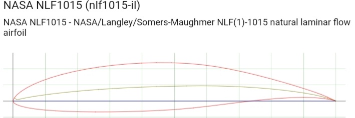

Всем привет!
Нашел случайно вот такой профиль, с какими-то фантастическими характеристиками:
NASA NLF1015

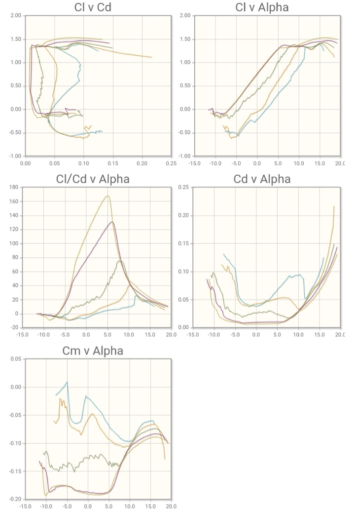

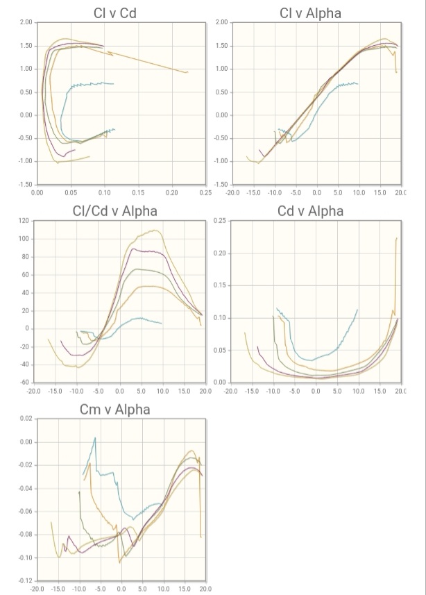

Для сравнения - графики на Clark-YM15:
Единственное, что я о нем нашел - это какой-то препринт, где было указано, что профиль был разработан в начале 90-х для авиации общего назначения.
И соответственно вопрос - есть еще какая-нибудь информация о его применении, и как найти по его параметрам диапазон допустимых центровок?
Вы не то сравниваете.
Надо отношение Су макс с закрылком к Сх на крейсерском режиме.
И обратите внимание после угла атаки в 5 градусов, он в тыкву превращается, это однорежимный профиль заточенный под крейсер.

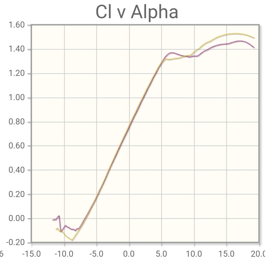

Вот пара статей про NASA NLF(1)-1015:
В первой приведены результаты реальных продувок. И действительно, профиль (кроме отсутствия провала Сy после срыва*) примечателен тем, что у него Kmax достигается примерно при том же угле атаки, что и Cymax 1,4. Соответственно, для беспилотника-конвертоплана просто находка: позволяет минимизировать площадь крыла, если взлетать не на этом крыле, а по-вертолётному. Если же взлетать на крыле - нужно смотреть Cymax с закрылком - а тут данных реальных продувок я не нашёл. Если верить виртуальным отсюда - то Cymax чуть больше 3 для него достижим. В таком случае, при крейсерской скорости в 2 раза выше посадочной, Cy крейс. будет в 4 раза меньше Cymax с закрылками - т.е. ок. 0,75 - далеко от оптимума. Чтобы в крейсере эксплуатировать крыло при Сy, скажем, 1,1 (оставив запас по углу атаки до срыва и второго режима по мощности) - нам понадобится Cymax с закрылками порядка 4,5. Вряд ли он достижим даже с двухщелевым закрылком Фаулера - тем более, что закрылок будет не по всему размаху.
* - в то же время сам срыв у него резкий и по ощущениям будет неприятно без предупреждения влететь в режим, где сопротивление с ростом угла атаки растёт, а ПС - нет.
