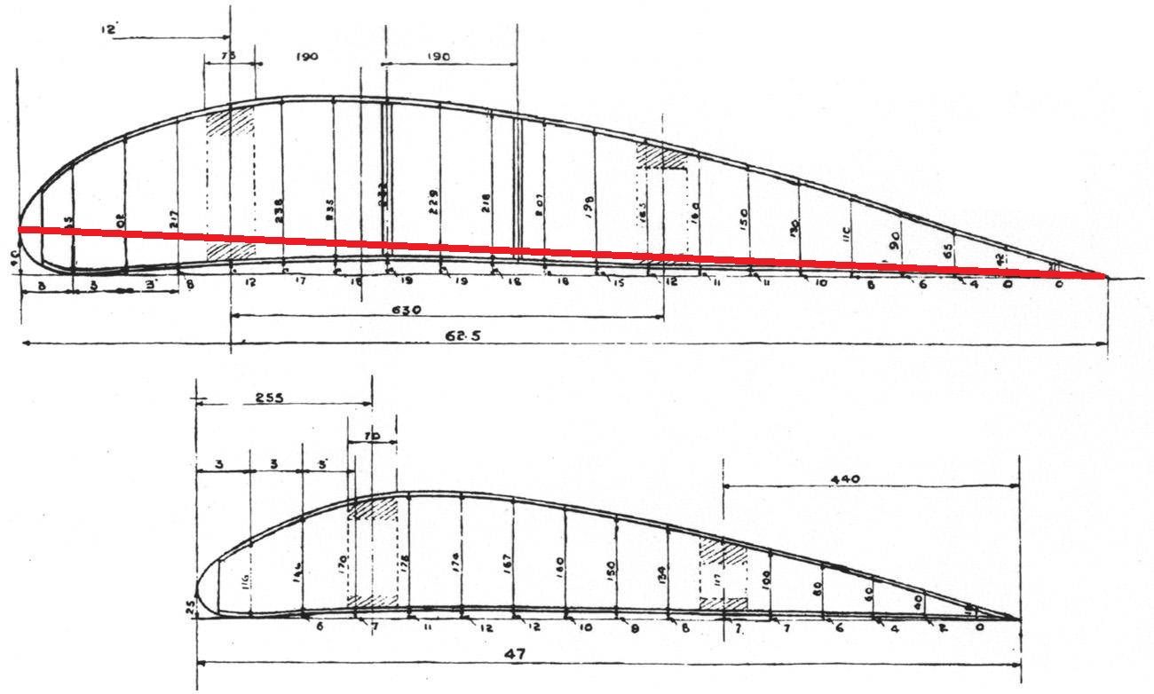

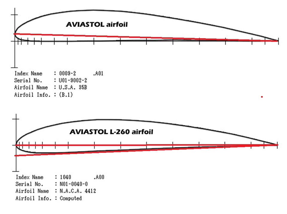

Вопрос: если плоско выпуклые профиля NACA, Clark или DFS-P9-15, неважно в какой системе координат построенные, заклинить относительно СГФ плоским низом в горизонт, то линия соединяющая наиболее отдалённые точкии профиля ( линия хорды) образует некий положительный угол атаки 1.5-2 град , можно ли этот угол отнять при расчёте стояночного угла?
KAA
Ненавижу Солидворкс!
Так это ж хорда профиля, по ней стояночный угол и считается! А сколько там градусов до касательной к нижней поверхности, значения не имеет.

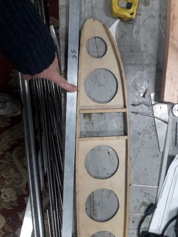

Конечно, прорисовывали когда профили и сравнивали там разница в горбинке от носика до лонжерона по нижней линии профиля буквально миллиметровая. Т.е по факту прогибы тканевой обшивки дают большее отклонение от оригинала. Невский есть, но дабы беречь свое психическое здоровье и сохранять душевное равновесие здесь практически не участвует 🙂.
Сейчас делаю проект тоже с этим профилем с поворотными крыльями, посмотрим, что получиться, и на Филине, я так понял, также сделали.
Altukhov_Aleksey
На 112 тут практически прямая линия, а на 012 вогнутость в районе миллиметра
