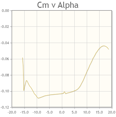

Только у симметричных и самоустойчивых профилей. У профилей с одинарной кривизной пикирующий момент есть всегда, кроме покоя.
Я не знаю что такое профиль с одинарной кривизной. Возможно вы имели ввиду плоско выпуклый? Если нет подъёмной силы(угол атаки нулевой подъёмной силы ) то откуда появится момент на пикирование? Для пикирующего момента нужна сила пересекающая хорду крыла . А такой силы при Су=0 нет
И центра давления тоже нет

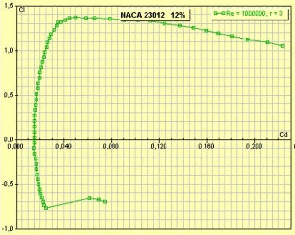

В отчёте, на который ссылка, у USA35В Cymax парадоксальным образом оказался ниже (1,2 против 1,5) при высоких Re, чем при низких. То есть USA35В это, оказывается, низкорейнольдсовый профиль, к тому же не "брадитолерантный" (терпящий малую скорость, но хорошо работающий на большой), а "тахифобный" (боящийся скорости). Не знаю причину. Возможно, при высоких Re и больших углах атаки у него пузырь сепарации ламинарного слоя начинается дальше от носка (не сразу за носком, а ближе к горбу), но при этом оказывается более толстым и протяжённым, чем при низких. И с толстолобыми Эпплерами как бы не вышло так же.
_____
Ламинарности при Сy свыше 1 точно не будет (и можно для этого режима выбирать не ламинаризованный профиль), а вот в промежутке от 0,5 до 1 ИМХО можно побороться.
Да, долголёту надо хорошее качество на больших Cy, независимо от величины скорости.
Transition bubble с ростом Cy смещается вперед по верхней поверхности и назад по нижней. В целом, правда, профильное сопротивление с ростом Cy увеличивается, а процент поверхности, обтекаемой ламинарно, уменьшается. Тем не менее какая-то ламинарность на Cy>1 возможна.
