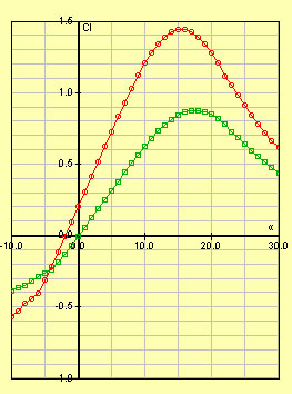

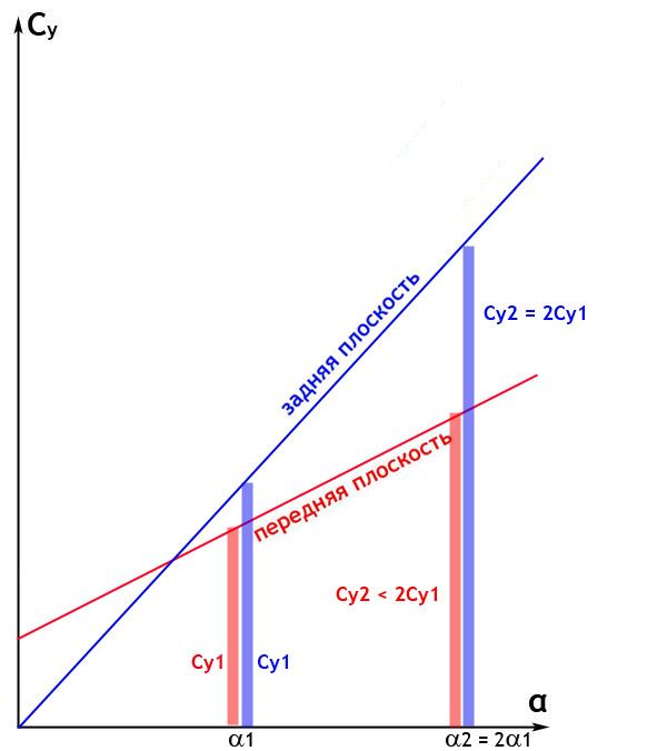

Нет, не считаю. Условие статической устойчивости по альфа ("по перегрузке") - чтобы Cy/Cya для переднего крыла было больше, чем для заднего. То есть локальная касательная к кривой Сy(a) переднего крыла втыкалась в ось абсцисс левее, чем заднего. На линейных (до срыва) участках кривых касательная совпадает с кривой и, значит, сама кривая втыкается левее. То есть истинный угол атаки переднего крыла больше, чем заднего (правило продольного V).
При этом Cy переднего крыла и нагрузка на его площадь, в принципе, может быть меньше, чем у заднего. Для этого переднее крыло должно иметь меньшее удлинение, тогда картинка может быть примерно такой (переднее крыло красное).
На практике удлинение должно быть сильно меньше, чтобы в диапазоне крейсерских углов* атаки (обычно меньше 5) и при разнице в углах* заклинения 2-3 градуса (а то и больше) Cy заднего было больше, чем переднего. Это не похоже на Ваш случай, разве что эффективное удлинение там очень маленькое (то есть концы не несут).

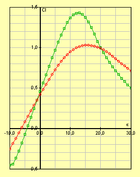

И тогда после выхода на срывные углы аппарат просто опускал бы нос и не валился.

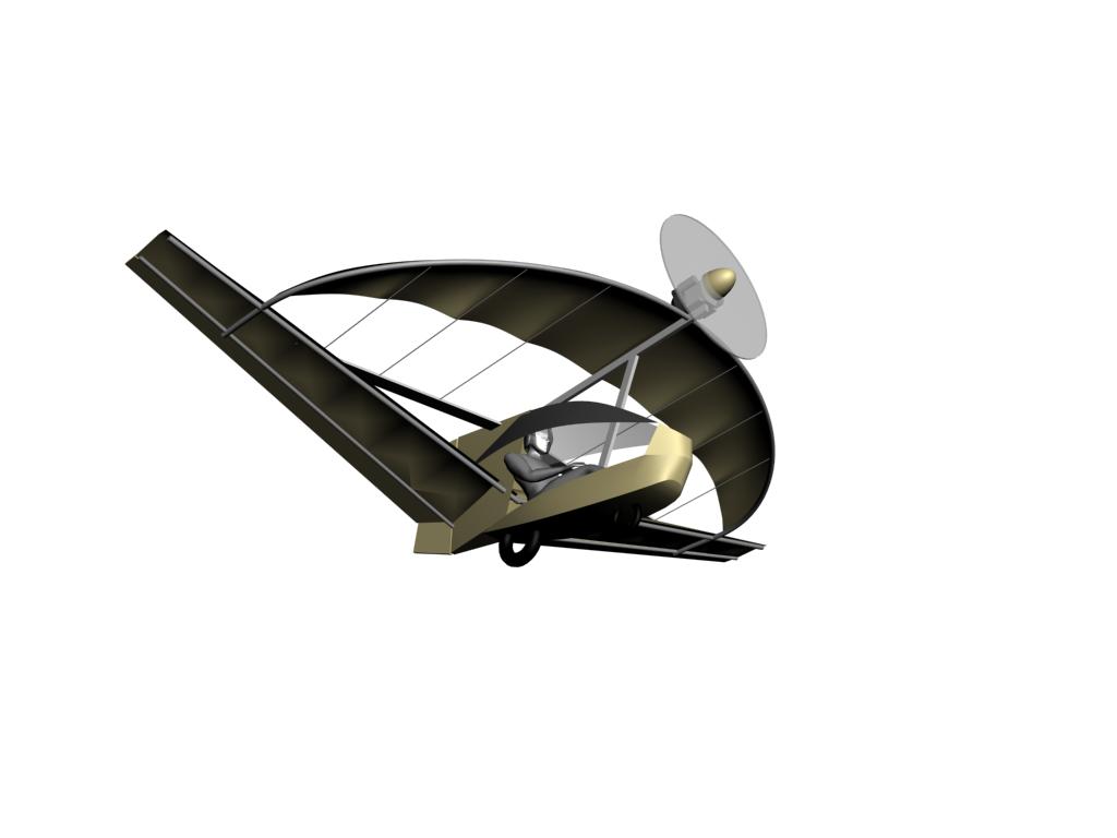

Только не надо забывать, что опускание носа тоже плохо (если происходит вблизи земли). Идеал - чтобы при перетягивании ручки аппарат нос не опускал, а прекращал задирать, и просадки при этом не происходило. Это легко сделать в случае высокоплана (у которого ЦТ может двигаться вперёд быстрее ЦД при увеличении альфа, так что рулей просто "перестаёт хватать" для дальнейшего поднятия носа). Другой способ демонстрируют рутановские утки - плавное развитие срыва на ПГО, которое влияет на эффективность ПГО, но практически не влияет на балансировку. Похоже, обсуждаемая схема Лапшина как раз из этой оперы.
Вот, я предложил помучить моделку из потолочки
Летом надо будет помучить. Спасибо за новогодний подарок в виде схемы D-плана.
