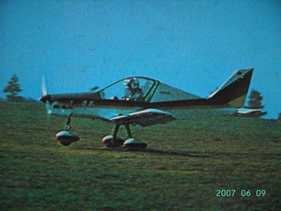

Фотка с книжки
    19,7 КБ · Просмотры: 459

В умных книжках написано много умных вещей,но пользоваться этой информацией можно,лишь понимая ее суть.
В приведенной Вами,книжке на стр.228 приведены х-ки самолета А-11М2 ("Гамлет"):
- Площадь крыла     3.56 кв.м
- Масса взлетная      220 кг
- Скорость посадочная   65 км/ч
- Скорость взлетная        70 км/ч
Проверяем  по посадочной скорости - получаем Су макс=3.05.
Этого не может юыть потому,что не может быть никогда.
Значит "Или дуб хреновый или хрен дубовый" - скорее первое,а именно,не оттарирован УС.Поэтому и скорости записаны по показаниям летчиков:замеров по мерной базе или КТС не проводилось.
  Здесь же на соседней строчке характеристики Квики Яковлева - посадочнвя 80 при4.91 кв.м площади и том же весе - на механизациюэту разницу не списать.
