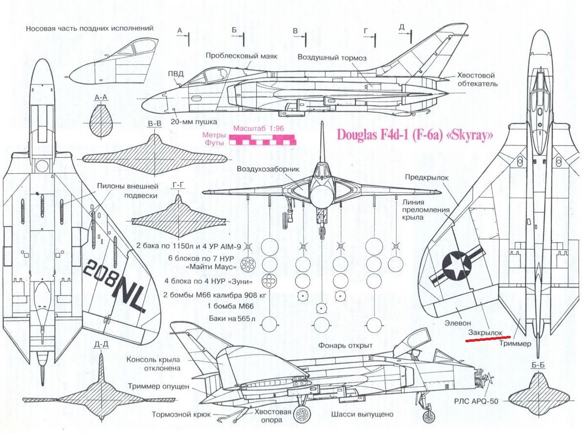

ЗЫ. Незабвенный Денис где то писал, что летающее крыло невозможно механизировать. Вот вам и мощные предкрылки. Но думается он все же имел ввиду механизацию задней кромки, ... А на Дугласовском Скайрее были и закрылки.
Это какой такой Денис имеется ввиду? Я? Или Denis из Донецка?
Если я, то да - закрыли на ЛК возможны, но только при значительной стреловидности и малой хорде, что бы закрылок располагался не далеко от точки приложения подъёмной силы крыла.
Пы. Сы. У Скайрэя закрылков не было.

Из Донецка. Странно, в чертежах МК отклоняемая часть задней кромки возле триммеров обозначена как закрылок

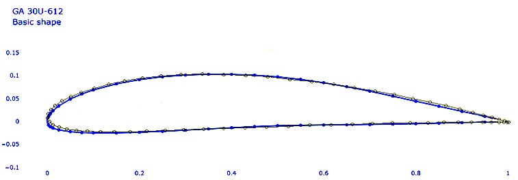

Причём исправление - это, фактически, опускание носка.

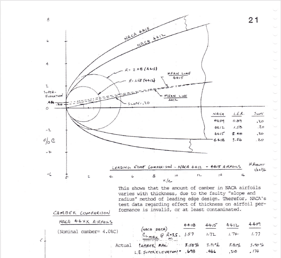

Ето вовсе не так. Гарри Рибблет обнаружил ошибки при графическом построении наковским профилей и поэтому профили одной же серии держать себе различно при изменении относительной толщиной. Когда Рибблет исправил ету ошибку, поляры и все остальные характеристики стали похожими при разных относительных тольщинах. Кроме того "исправленные" профили чуть-чуть снизили Mz, подняли К, Су и особено заметно поведение при Су мах. А что относится к максималный коеффициент подъёмной силы - он сам себе не самоцель и он не является приоритет при выборе профиля. Кстати - большинство профилей с Су больше 2 (с некоторыми исключениями) подходят только для комнатные авиамодели.
Ето вовсе не так.
Теоретически не так, а фактически речь идёт о разнице между чёрным (4412) и синим (риблетовский аналог, серия U). Опущен носок (эффект предкрылка) и немного поджата верхняя дужка сзади, что делает среднюю линию чуть S-образной и слегка уменьшает момент.

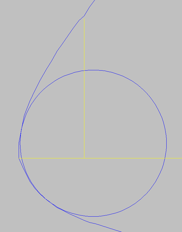

И ещё:
в помощь дерзаний будущих/возможных почитателей Р-IIIа, пользующих САПР
от Кашафутдинова
