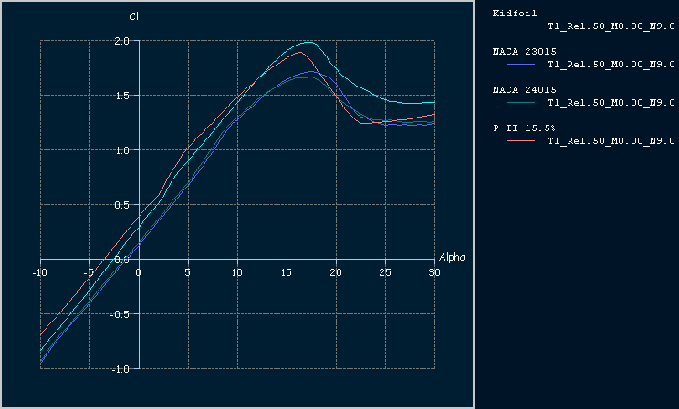

Пытаюсь разобраться с xfoil.
Скажите, как из этой картинки можно сделать заключение, что у Р-II более благоприятный характер срыва, чем у NACA 23015?

Не надо строить трубы - все украдено до нас давным давно:характеристики любого возможного профиля,взятые с продувок,легко можно найти в сети;программки же,особенно примитивные,врут безбожно и использовать их можно лишь для очень приблизительной оценки - полагаться же на них или принимать решениена их основе,по меньшей мере,легкомысленно.

Программа известна тем, что много и охотно неадекватит. Последнее что обнаружил - сильная зависимость Сх от количества точек профиля. Из ранее известного - занижение Сх для толстых (более 15%) профилей и ошибки в расчете Су после масштабирования профиля (вторая закладка).
Оптимизма не добавляет и то, что новые версии выходят тайком, по-партизански, и никогда не узнаешь не только что наворотили в очередной версии, но и то, что она вообще вышла.
Сейчас использую ее только как генератор профилей для использования в xflr5.

Задача следующая: проектирую самолет, вес пустого до 115 кг, скорость до 100-120 км/час, хочу применить крыло с сужением и аэродинамической круткой. Профиль Р-II или подобный (Kidfoil на картинке вверху, у него Cm вдвое меньше). Где найти данные по углу срыва для Р-II при разных толщинах, скажем от 12 до 18%?
Кроме того, от xfoil, как составной части очень полезной программы xflr5 тоже не хотелось бы отказываться.
Для такой задачи программа вполне приемлема для подбора параметров - изменяя последовательно один из параметров (сужение;угол крутки и закон ее изменения;изменение относительной толщины профиля по размаху),можно приблизительно найти приемлемое сочетание этих параметров:такое крыло,очевидно,будет более эффективным,нежели взятое с потолка.
Однако полученные результаты могут служить лишь ориентирами и при отсутствии возможностей использования более точных методов,следует принять некоторый коэффициент запаса,с учетом которого и считать аэродинамику самолета и его ЛТХ.
На самом деле и самые точные методы моделирования полной картины не дадут,особенно в закритических зонах;тем более,что модель,сравнительно с натурой всегда значительно упрощена (а,скажем,изменение формы отверстий для выпуска воздуха из-под капота Су-26 привело к увеличению максимальной скорости на 18 км/ч) - поэтому запас все равно необходим:а если в натуре получится лучше,чем в расчетах - это ли не повод для радости?
Да, я тоже надеюсь, что программа покажет качественные зависимости.
Оказывается, в РДК СЛА есть графики для P-II 12, 14 и 18 %
критический угол примерно 17, 19 и 23 градуса.

Не забывайте,что критический угол - это не свойство профиля,а крыла и даже самолета в целом:крыло большого удлинения сорвет раньше.чем крыло малого.
