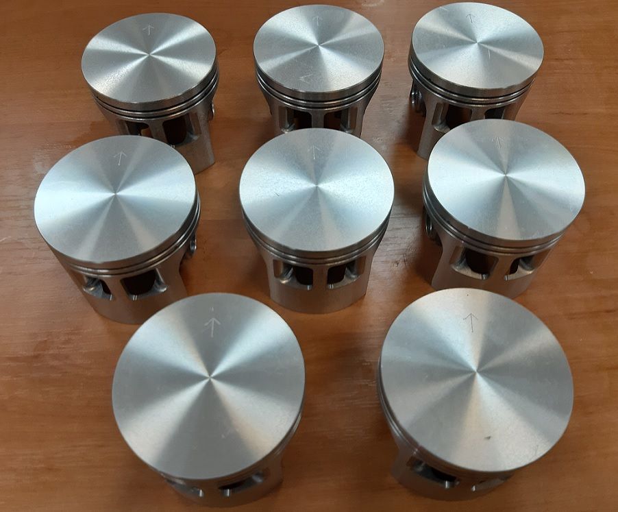

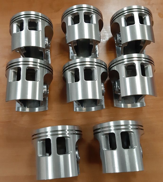

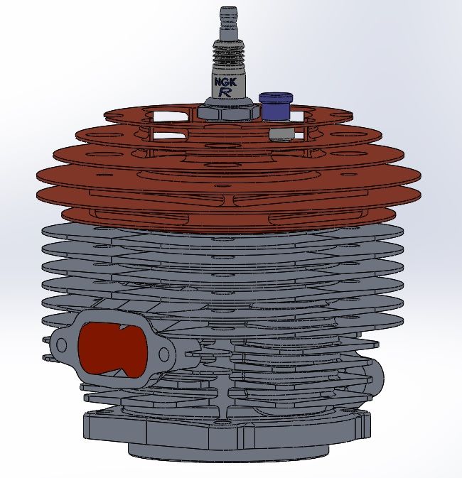

Дошла очередь до поршней для обновлённой 7-й версии нашего 294 кубового оппозита. Изменений много. Некоторые из них. В штатных поршнях сделали окна под дополнительные продувочные каналы. В цилиндрах эти каналы уже сделаны. После праздников сделаем на ЧПУ головки цилиндров под степень сжатия 12 вместо 10.5. Ход поршня станет 44 мм вместо 43, объём вырастет до 301 кубика. Выхлопное окно увеличится на 30%. Площадь оребрения головки увеличится в 2 раза и вместо бензопильной будет стоять "полноразмерная" свеча.

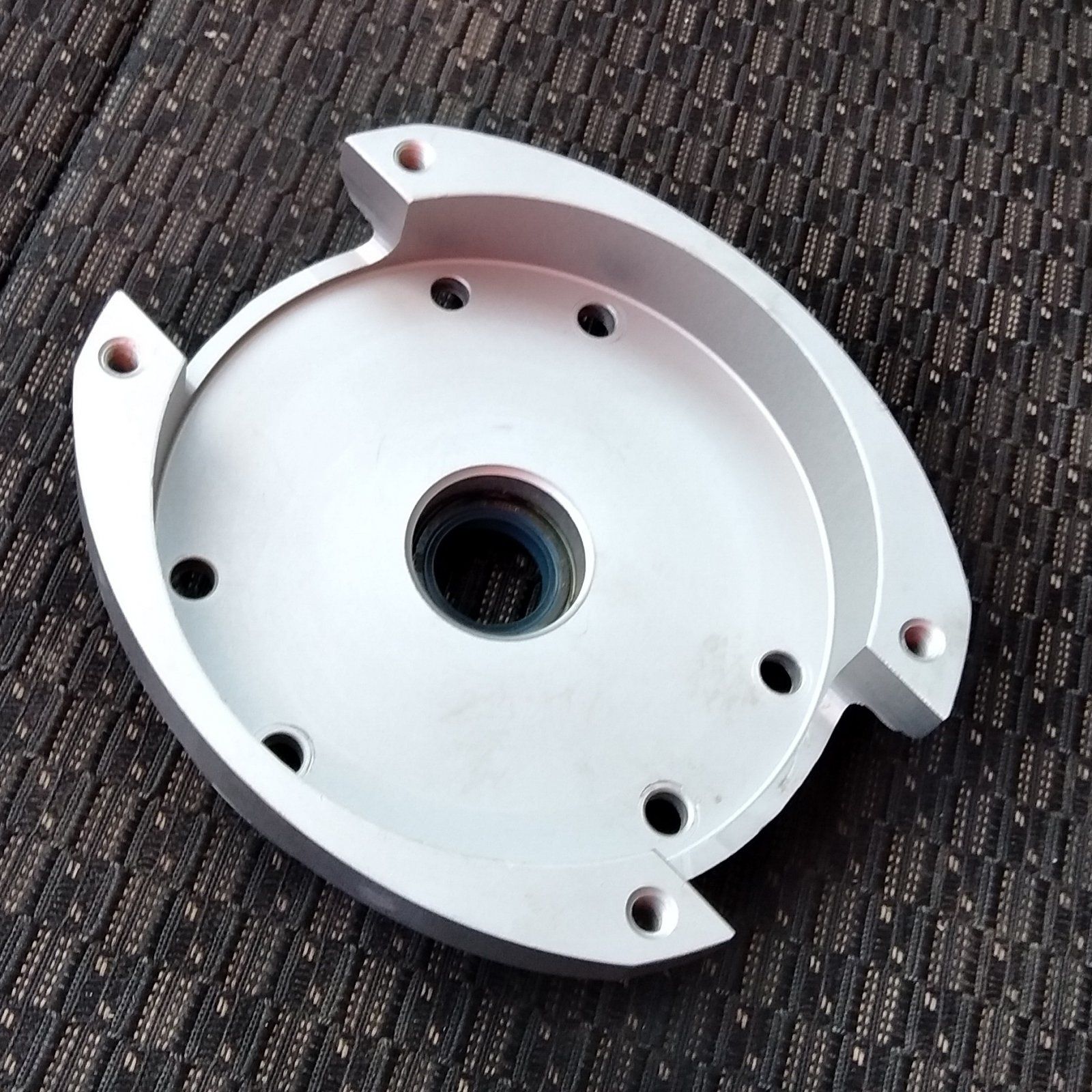

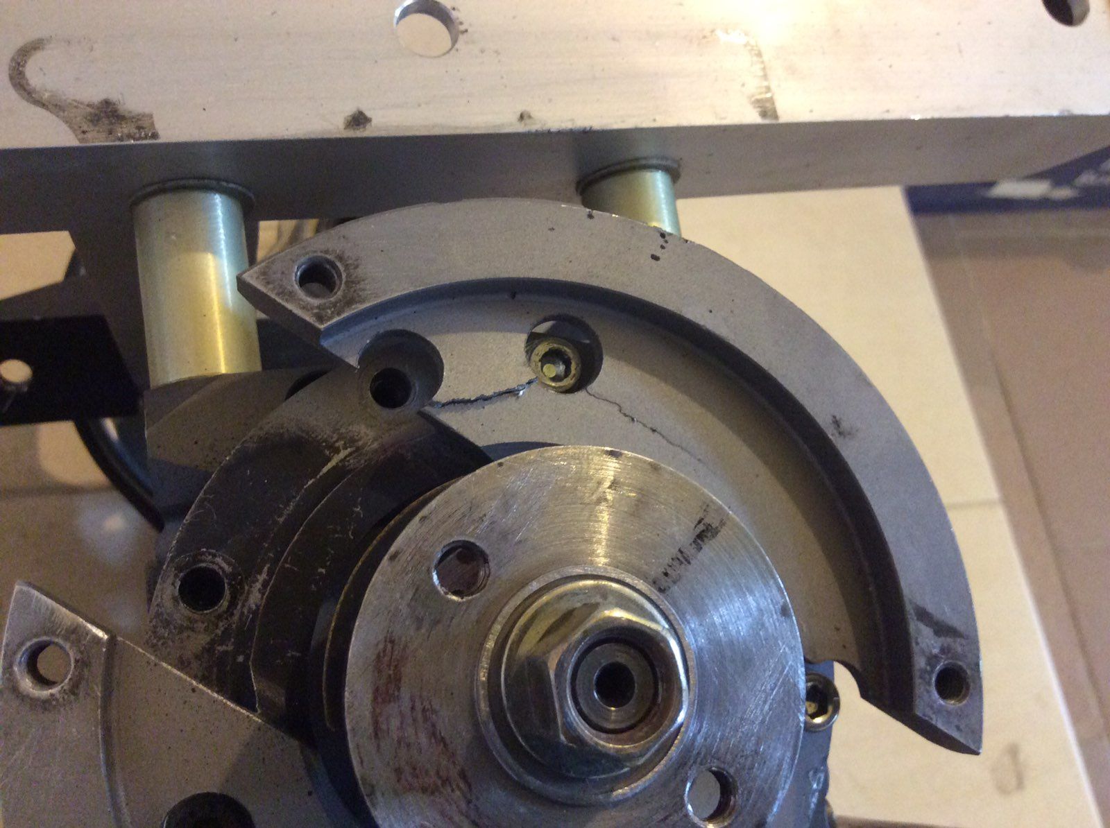

По случаю практически одновременной и однородной поломки на целых двух моторах пришлось ускоренно переходить на ранее разработанную, но ещё нереализованную конструкцию корпуса зажигания. Конструктив детали изменен- для чего пришлось делать ещё одну приспособу. Но деталь теоретически стала менее трудоёмкой.
Для увеличения прочности в основном увеличены моменты инерции сечений, ужесточены допуска и уменьшены концентраторы напряжений. Толщины увеличив совсем не намного поэтому увеличение веса есть но не принципиальное.
Первое фото- поломанная деталь старого образца.
На других фото- новая
