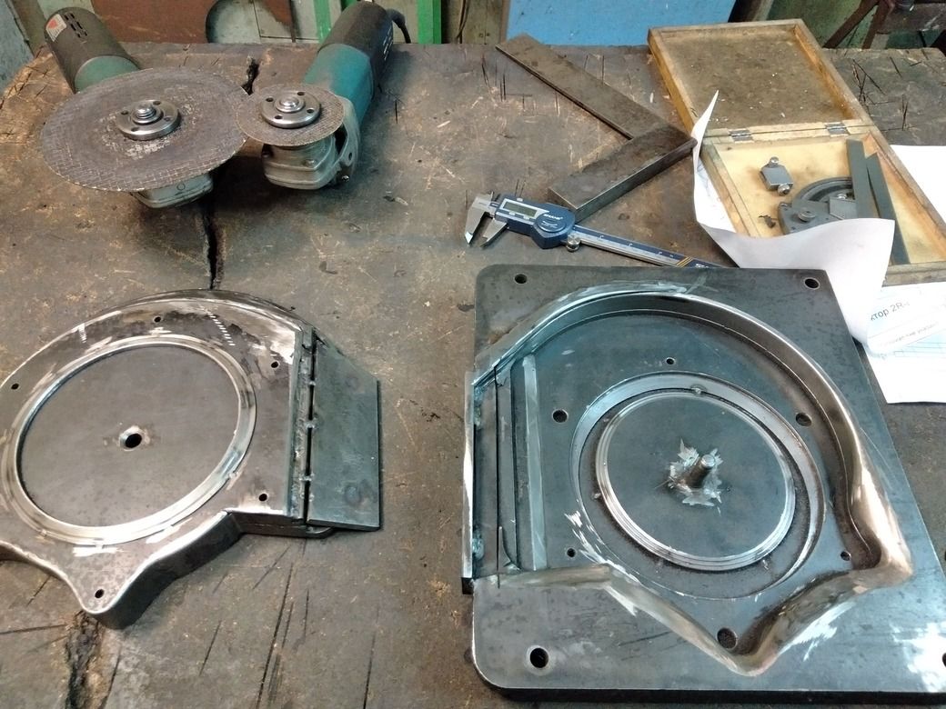

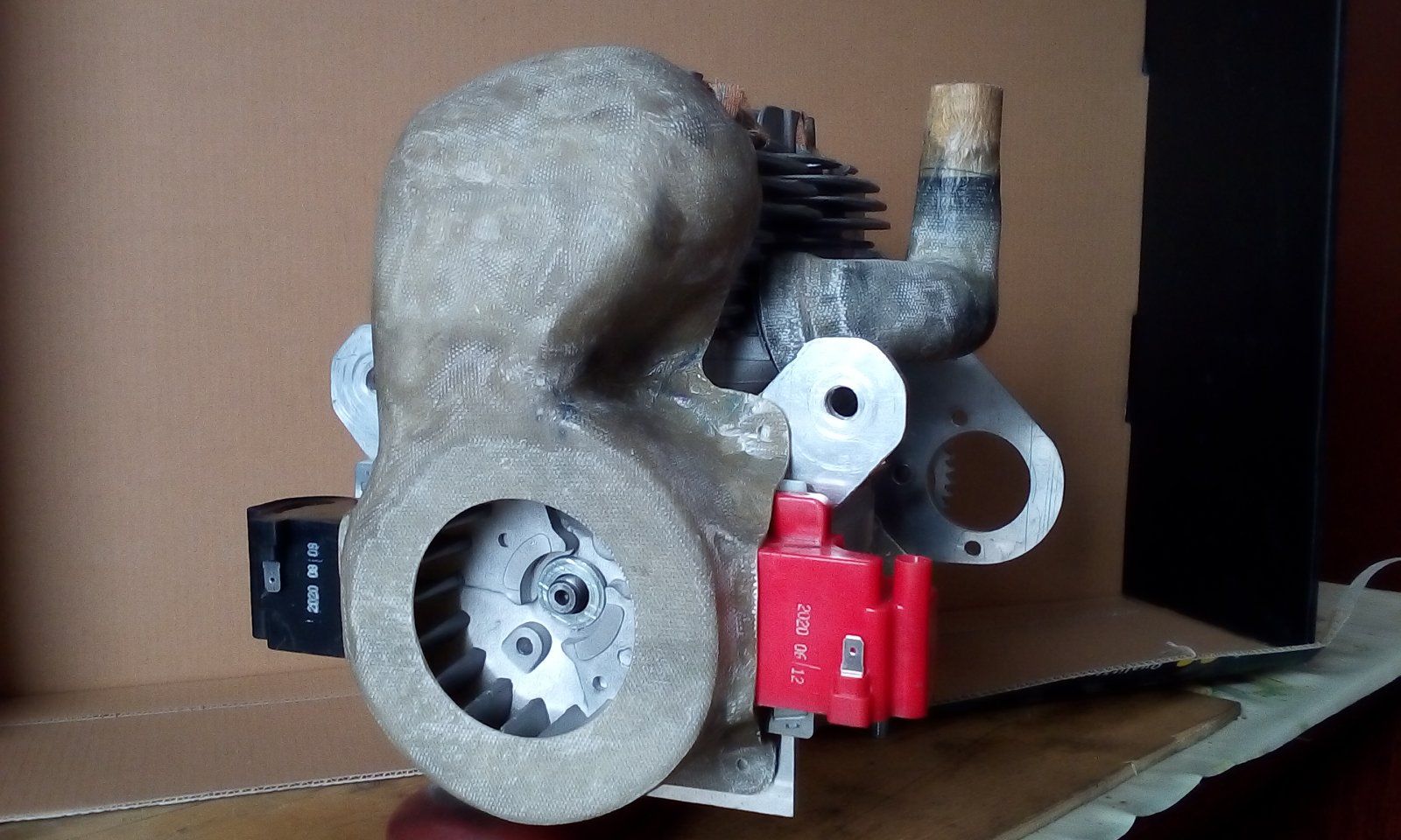

Допечатываем недостающее на нашем 3D принтере. Как микеланжело- отсекаем все пустые фантазии. Третий уже культурный слой пошел... Сразу после каникул надо нарезать новые заготовки и на чем-нибудь остановится..
Pisman

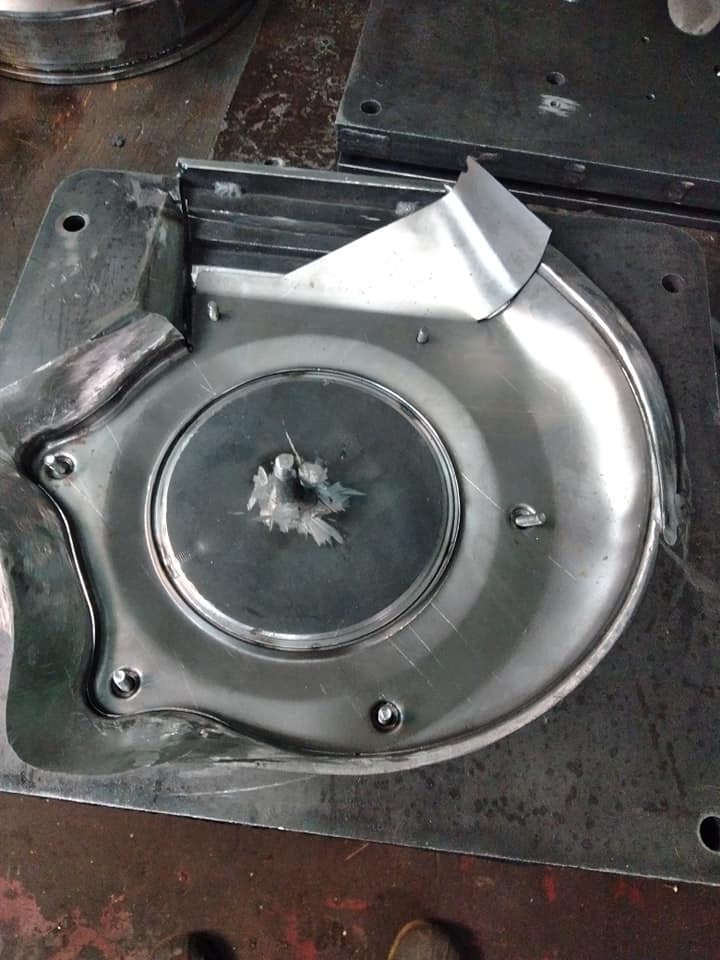

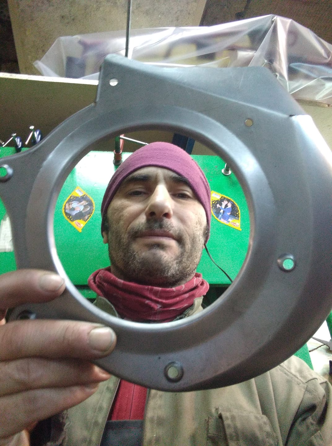

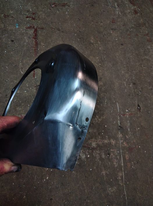

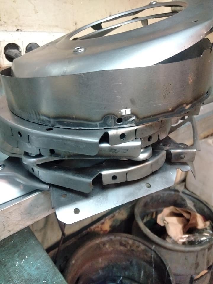

Со штамповкой основания корпуса вентилятора и улитки к нему что начало получаться. Полгода ушло на 3D printing & 5G cutting;):cool::love:
а это то что ушло в помойку в процессе доводки только за последние дни. Четверть примерно от всего что выброшено за полгода

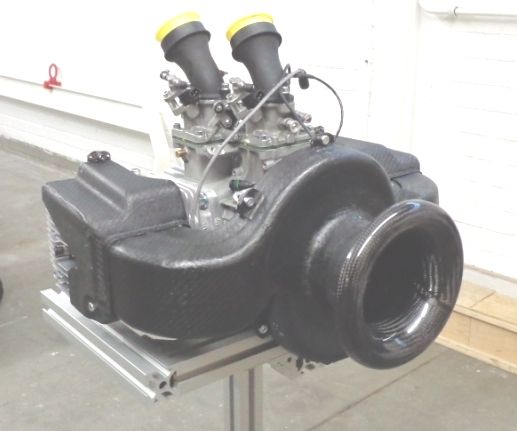

Как-то печально, Александр, типа Е.Б.Н. "я устал, я ухожу".
Может нафик отказаться от ручного стартера, поставить электро-стартерок , и выклеивать из стекла красивый и легкий кожушок на вентилятор, и трещать не будет?
"... соглашайся быть богатым, соглашайся быть счастливым, оставайся мальчик с нами, будешь нашим королём... :) "
Pisman
Устал да, но уходить вроде не обьявлял...
затруднений с электростартером больше чем с механическим. Выклейкой пластиков мы не владеем. А смысл металлического кожуха в том что эта технология у нас реально есть

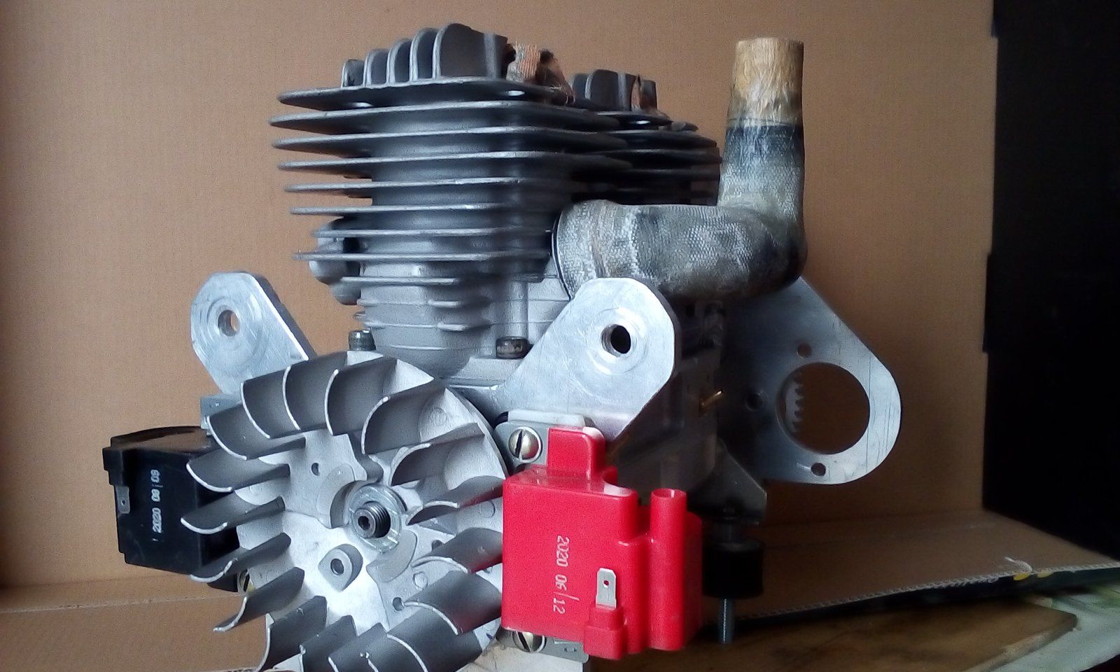

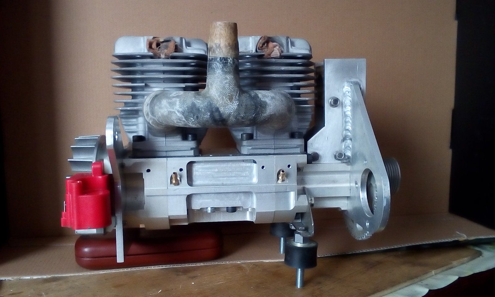

Ну а что есть у меня на сегодня. Оппозитные инжекторные и карбюраторные моторы
(объемы указаны с моими коленвалами) воздушного охлаждения с использованием ЦПГ:
бензопила Штиль ms660 91.6 см
бензопила Штиль ms660 91.6 см доработанные на ЧПУ с отдельной головкой
бензопила Штиль ms880 или Husqvarna 121,6 см
бензопила Штиль ms880 или Husqvarna 121,6 см доработанные на ЧПУ с отдельной головкой
бензопила Штиль 090
бензопила Штиль 090 доработанные на ЧПУ с отдельной головкой
скутер BWS испанской компании Airsal 118 см
скутер BWS испанской компании Airsal 118 см с новой ЧПУ головкой и декомпрессором
гоночных итальянской Малосси (или китайской копии) Vespa 125 см
гоночных итальянской Малосси (или китайской копии) Vespa 125 см с новой ЧПУ головкой и декомпрессором
скутер BWS тайваньской тюнинг компании Taida 157 см
скутер BWS тайваньской тюнинг компании Taida 157 см с новой ЧПУ головкой и декомпрессором
скутер Gilera runner 125, 150, 172 или 180 (множество производителей разного качества)
Оппозитные инжекторные и карбюраторные моторы (объемы указаны с моими коленвалами) жидкостного
скутер Derbi Senda 80... 90см
скутер Gilera 125, 150, 172 или 180 (множество производителей разного качества)
Спроектирован и скоро начнут фрезероваться Ванкели воздушного охлаждения 200 см и жидкостного 294 см.

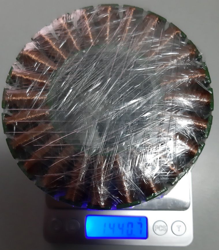

Все моторы могут быть в варианте гибридника = Бензин + электрика. Пока у нас только один вариант:
до 18кВт (24.5 л.с.) кратковременная мощность электромотора
до 12кВт (13.6 л.с.) в режиме генератора

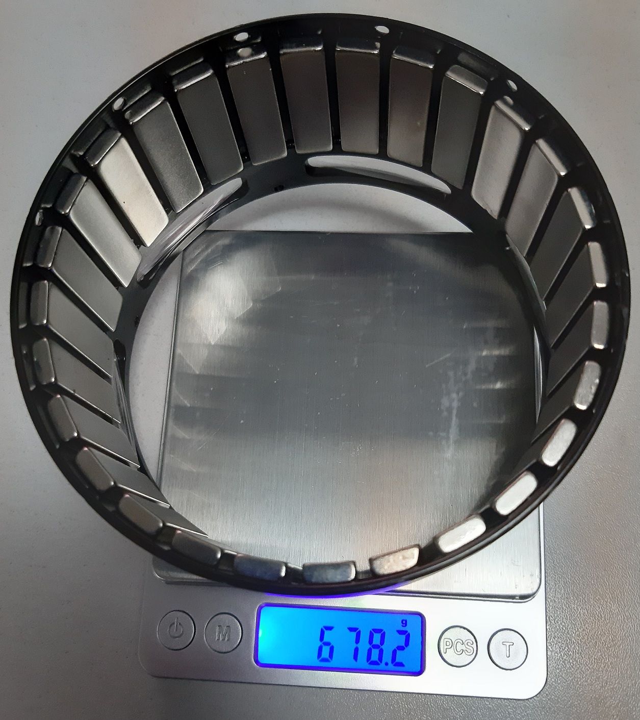

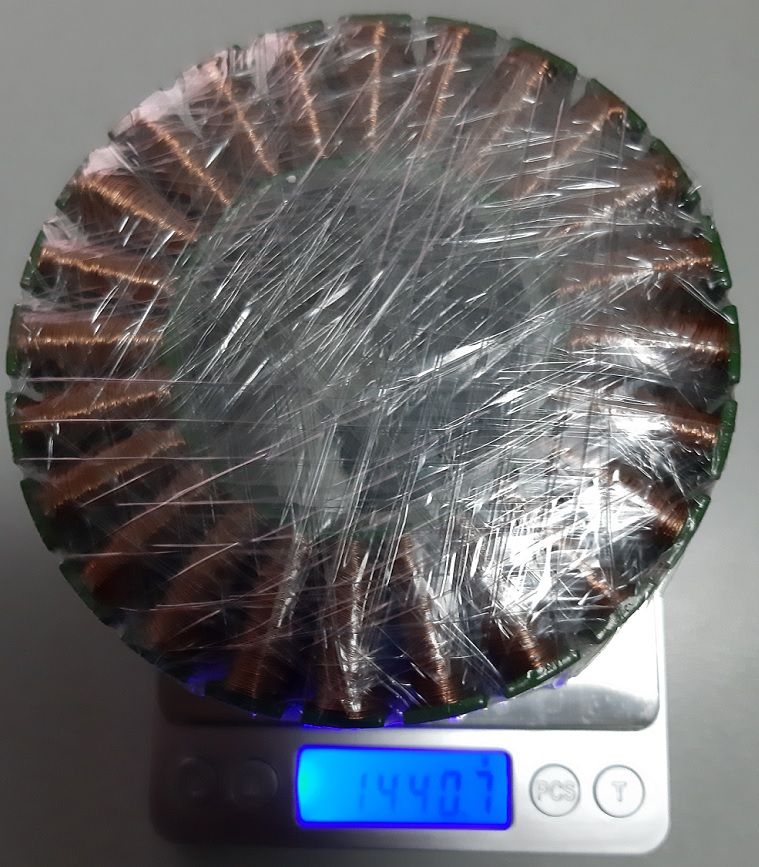

Можно использовать в качестве "вечного" электростартёра, если + 2кг и бюджет не жмут

Если меня тут кто еще читает- я писал что одна из причин перехода на уелноштмпованный кожух вызвана организационными сложностями и ценой фрезеровки основания вентилятора на стороне.
Pisman
На второй детали удалось свести кромки получше. Когда конструктив устаканится можно будет развертки подогнать уже точно и будет получаться прилично и без зачистки....

На мои штампы посмотри. Из листа лазером нарезаны.
