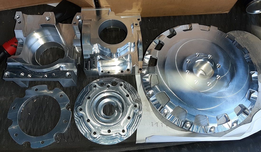

Детали гибридной силовой установки для европейского заказчика в процессе изготовления.
Предполагается 45л.с. ДВС + кратковременно 65л.с. электрика.
