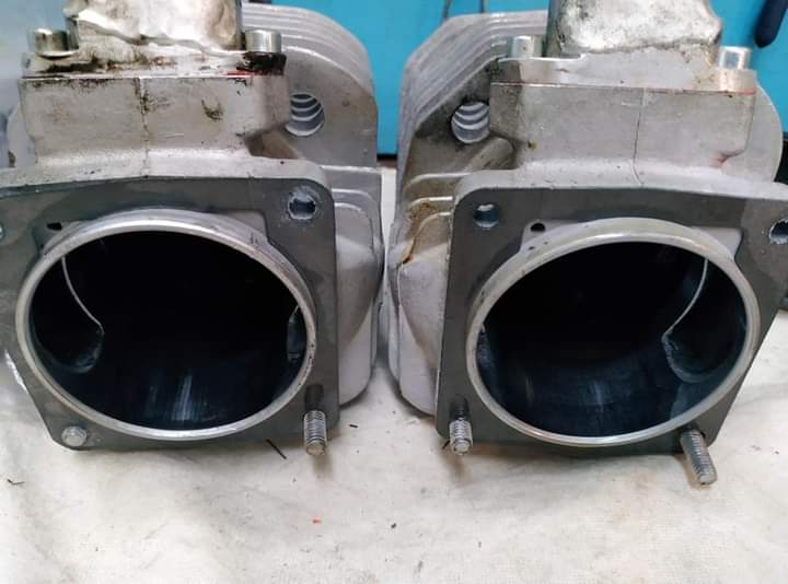

Немного многовато грязи от ремня- что говорит о жёсткой работе мотора- и тёщины на кожухах с которыми боремся.

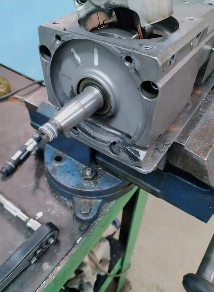

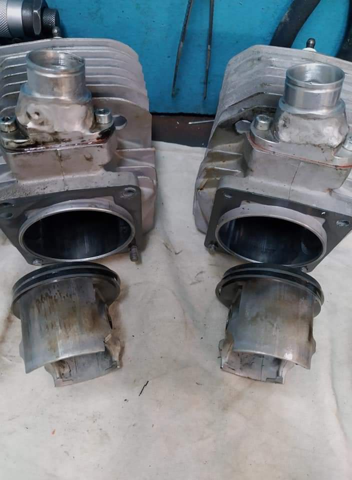

Штуцер бензонасоса уже перенесен в кривошипную полость. Проблем с подачей топлива не будет. Правда почему то обильно гонит масло из дренажного отверстия бензонасоса.
Коленвал будет собран на подшипниках с клепанным сепаратором. Не на тех что идут в комплекте с валами и стоят на Ракетах. Отдельно покупаем. То же SKF. По таким валам пока нареканий нет совсем.
Шайбу под маховик сделаем и нормальная затяжка маховика будет гарантирована.
В остальном все события с каждым нашим мотором подтвердили что судьба мотора решающим образом связана с пряморукостью эксплуатанта. Описанный случай- хороший пример.
Установка двигателя задом на перед- очень смелое решение. И незатянутый маховик- то же можно было обнаружить.
Ваш случай из той же области. У вас есть какие то проблемы с вашей установкой- но вы их найти не смогли. Вам показалось проще гнать на нас. Ну гоните если не боитесь что ваши проблемы вас снова догонят.
К настоящему моменту мы все детские болезни выяснили и а ключевые устранили- и гарантия на моторы исполняется исключительно формально- в пределах года и только на наши дефекты.

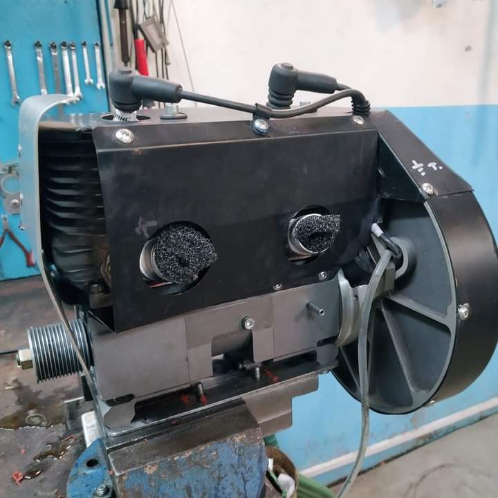

Двигатель перебрали. Коленвал собран на более прочных подшипниках по самой точной технологии. К сожалению биение около 5соток на радиус, что само по себе много. Но мы только начали контролировать этот параметр и что было на моторах которые сейчас летают мы не знаем.
Новый штуцер виден на фото.

По сути ничего не контролировалось, все собрано на скорую руку, да бы быстрее продат / впарить.
Про ВИБРАЦИЯХ на обороты около 6000 и выше (что аж зубы выбивало, не говорю уже о стартере, который разваливался, о кожухи котрые трескаются .....)
Смотрю штуцер перенесли ..... а на моего двигателя не захотели ..... какие еще сюрпризы можно ожидать?
И еще разъ, будьте любезен и дайте ответ на ворпоса: Почему сам штуцер расчитан под шланг 4 мм, тогда когда штуцер на любого бензонансоса расчитан под 6, а то и 8 мм? Как можно обеспечить герметичности?

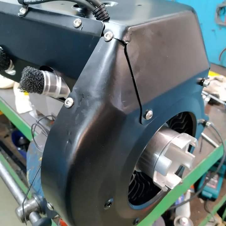

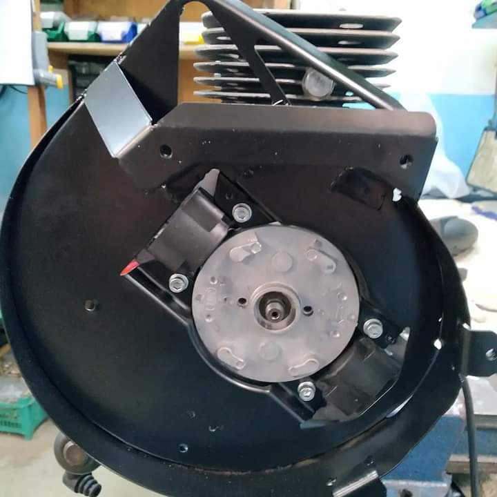

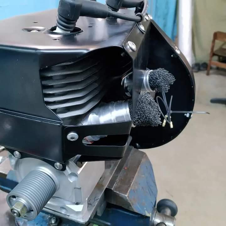

На место встали новые кожуха. С улучшенной внутренней аэродинамикой и самое главное- без заказных ЧПУ деталей. На первой фото заменнная деталь. Ещё капец сколько сил надо на доводку техпроцесса до поиемлимый трудоемкости... Долго все...

Обязательства перед вами мы выполнили. Отвечать или не отвечать- теперь мое право. Ваши вопросы деликатно говоря- непрофессиональны и чем больше их, тем больше сомнений в вашей версии событий возникает у людей мнение которых имеет значение.
Но в порядке развлечения могу ответить:
во первых штуцера диаметром 5мм. Такой размер применен по технологическим соображениям- на боковой поверхности картера весь крепеж 5мм. выполнение сверления под штуцер за одну операцию снижает трудоемкость. Небольшая- но шишечка против соскальзывания есть. Штуцера близкого диаметра применяются на карбюраторах Walbro. При использовании классических полиуретановых шлангов Tygon диаметром 4,8мм никаких проблем с герметичностью не возникает.
Переход на штуцера диаметром 6мм возможен, если сможем их покупать. Точить такую мелочь- золотой выйдет.
Предположение насчет снижения трудоемкости при использовании запресованных штуцеров не подтвердились. Все равно подготовка отверстия под штуцер- отдельная операция. что разворачивать- что резьбу резать.
Ничего не могу сказать про вибрацию в описанном вами диапазоне. я постоянно летаю на режиме 6-7000 и вибрации значительно меньше чем на одноцилиндровых моторах прошлых поколений- но к сожалению больше чем на современных Торах с балансирными валами. Про это я уже писал и с причинами этого я пытаюсь разобраться.
Про трещины кожухов ничего сказать не могу- эта проблема действительно есть и на свое моторе я уже два раза проваривал трещины. С точки зрения увеличения их прочности сделано все возможное- на фото видно какое количество мелкого- а значит распределенного крепежа используется при их сборке. Остались только надежды на то что мы все таки найдем способ еще уменьшить вибрацию.
Примерно та же история и с ручным стартером. Очень легкий и качественный стартер от Хонды оказался не стойкий против имеющегося уровня вибрации. У него обламывается кончик возвратной пружины- действительно сам по себе- от тряски. И видимо слабая фрикционная пружина не в состоянии удержать собачки в убранном положении и когда мотор вибрирует на подушках- шнур ручного стартера закрепляемый на телеге-дергается и подтягивает собачки которые трещат по храповику.
Пока мы пытаемся найти решение доработкой стартера. Хвостик возвратной пружины перегибаем по границе отожженого участка. А под фрикционную пружину подложили втулку, увеличив ее давление. Это не устранило проблему- но помогло. Мой стартер летает более сотни часов без существенных поломок. Только собачки пришлось заменить. На моторах последней серии мы изменили конструкцию храповика- обьеденив его со ступицей вентилятора. Получилась трудоемкая деталь большого габарита с уходом в стружку примерно такого же количества материала как на большом шкиве. Но новая конструкция позволила на 2мм увеличить внутренний диаметр храповика добавив зазора между им и собачками стартера.
