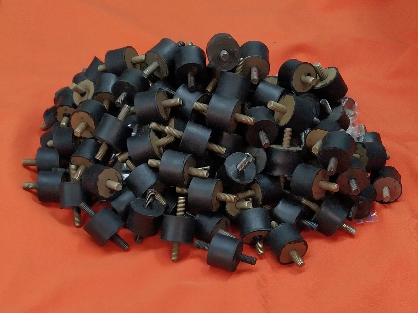

С уверенностью глядя в завтрашнее дно...
Здесь моторов на 30 хватит...
Покупать Китай уже сильно дешевле, даже хороший- но мы по привычке делаем свои, проверенные, из нормальной резины и на самом правильном немецком клею...
