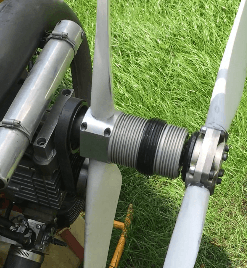

Клиент попробовал наш 294 кубовый без редуктора, в профилированном кольце на ранец. Фотки в этой теме я уже постил.
Как итог - мотор избыточно мощный и его сложно завести без помощника. Просит вариант с кубатурой поменьше.

Электростартер не помогает? И конечно, мотор в 30 л.с. избыточен для ранца. (в былые времена, мы на 10 л.с. без редуктора летали :) ).

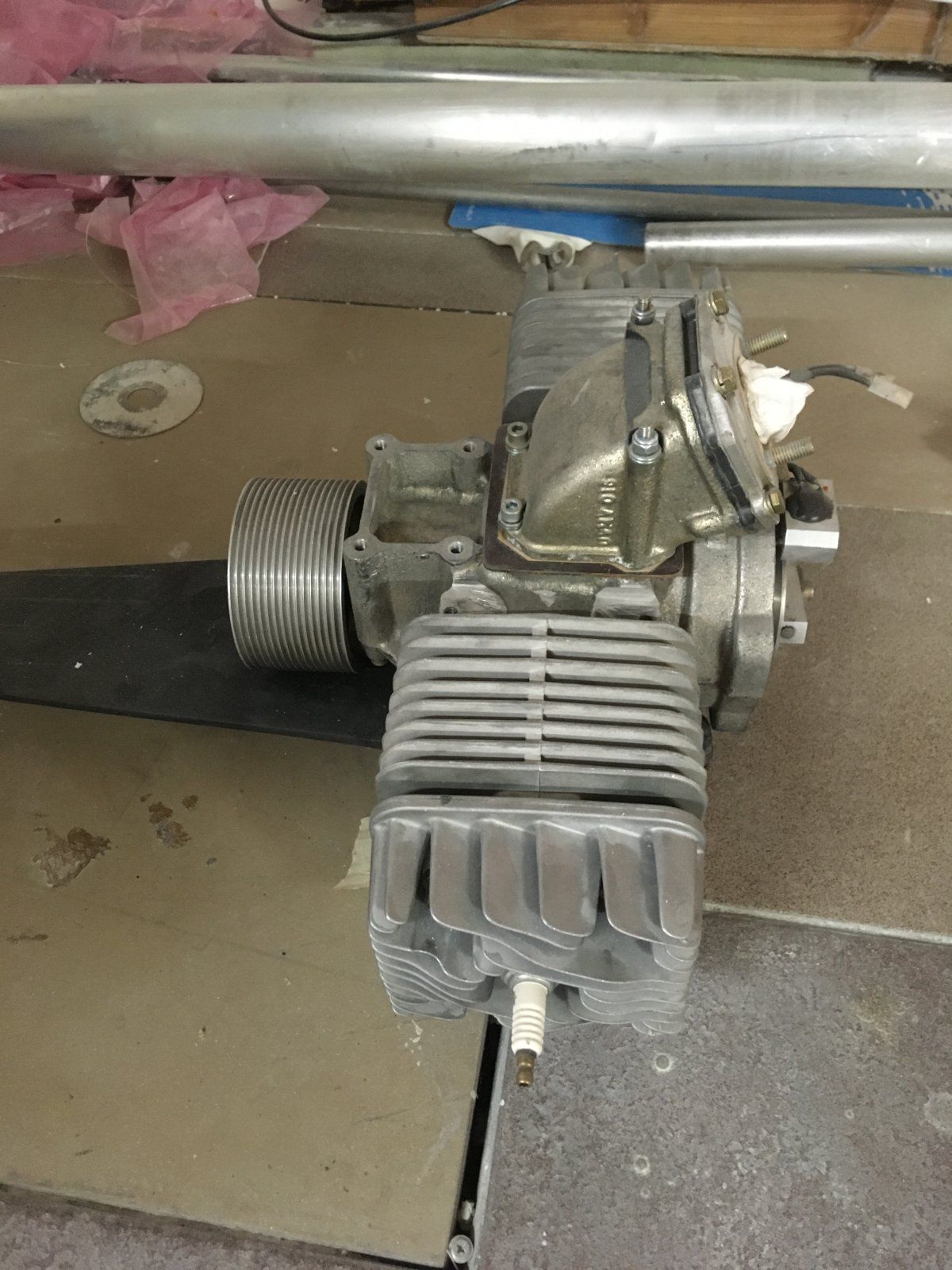

Мы будем продавать моторы мелким оптом только проверенным клиентам в нескольких странах.
Пусть они назначают цену и осуществляют поддержку.
Вряд ли с этого колхоза и 30 получите. Особенно умиляет вертикальная перемычка в цилиндрах препятствующая охлаждению.
-это уж наш Богдан решил поменять оргинальные ЦПГ на италянские...
( 2 х 175 кубиков).
=картер из магнезия,солидный коленвал...
М-18 (300 см3) Чехи пишут 30 лс...
-пока моторчик прохлаждается,ждёт своего часу.
