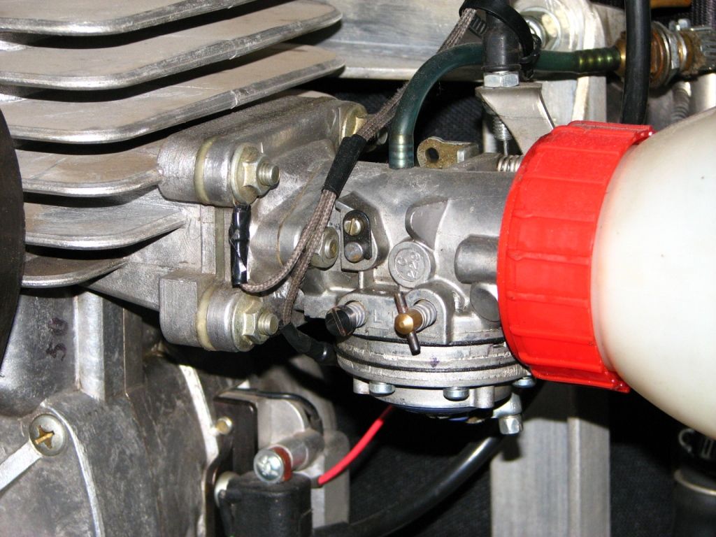

-это уж наш Богдан решил поменять оргинальные ЦПГ на италянские...
( 2 х 175 кубиков).
=картер из магнезия,солидный коленвал...
М-18 (300 см3) Чехи пишут 30 лс...
-пока моторчик прохлаждается,ждёт своего часу.
Картер магниевый сплав(так понял) На древних Советских бензопилах дрючба и Урал и у тех тоже был магниевый . Еще на зАпорах был тоже он. Картер , кстати, на фото как то слегка корявоватенько выглядит в сравнении с остальными частями тела. К чему бы это?

я упомянул про дрюжбы и запоры в том ключе што это не есть што то супер пуперское. Да, легкие, да достаточно прочные, но...есть и минусы. о которых знают те кто хотел узнать . Я больше про то што картер (,,соцрежимный,,? хз как понять?) на том фото, как бы это помягче сказать... самодельные из сарая и то бывают симпатишнее.

Зато я не только слыхАл но и видАл. Все зависит от где он(картер) живет. Бензопильные часто изъедены, иногда даже до дыр. А с запоровского часть картера валяется в гараже. Ложил ==блестела а недавно попалась на глаза ё-моё белым порошком покрылась и местами очень даже. Лежала в неотапливаемом но сухом гараже и не на полу а на верхней полке. Правда 30лет прошло. И она была когда то насухо вымыта ни грамма масла на поверхности.
А насчет внешней корявости чешского картера. Вот картер и не только картер сделан в колхозно гаражной мастерне. На переднем плане виден карбюратор. Думаю многие видели точность литья и степень шероховатости поверхности подобных карбюраторов( тиллотсон или вальбро). Как говорится берем смотрим и сравниваем. На ребрах цилиндра правда присутствует эээ, так сказать боевая пыль, так што малость пардонте.
