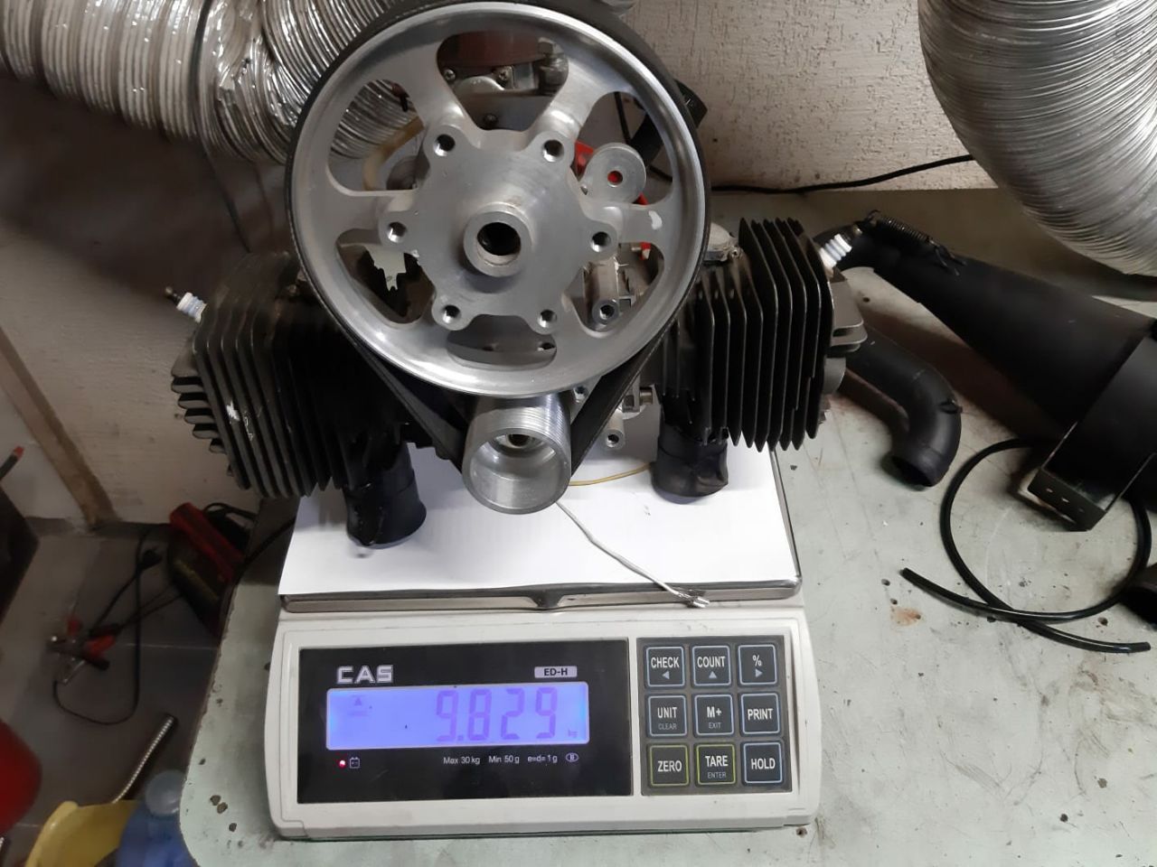

Недавно отдал знакомому мой моторчик отлетавший на беспилотном вертолете. Он к нему шкив приладил. Теперь на парамоторе послужит. Оппозит 240кубиков.
Долеко кхусварне до образцов СССР, самарский пчелкин мотор с шестеренным редуктором весит 15кг при кубатуре 420см/3
Похож на авиамодельный мотор с пара-редуктором. Прикольно, на сколько его хватит?
Комплектов ЦПГ от штиль мс880 хватает на 250+ часов с карбюратором и 400+'с инжектором. Это для парамотора практически вечность. Мощность 25лс. Вес мотора без генератора, стартера и редуктора 6.2кг.

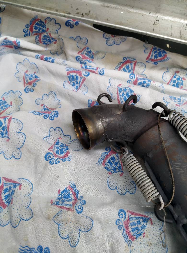

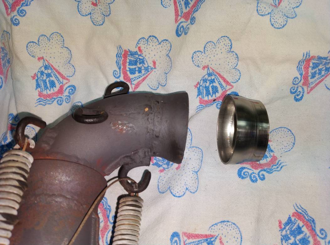

Вчера заменил очередную маму глушителя. Так получилось что совпало с временным отпуском из очередного бана.
В этот раз поставил штампованную из нержавеечной трубы. Надеюсь за счёт большей твердости выскочим. Надоело уже менять.

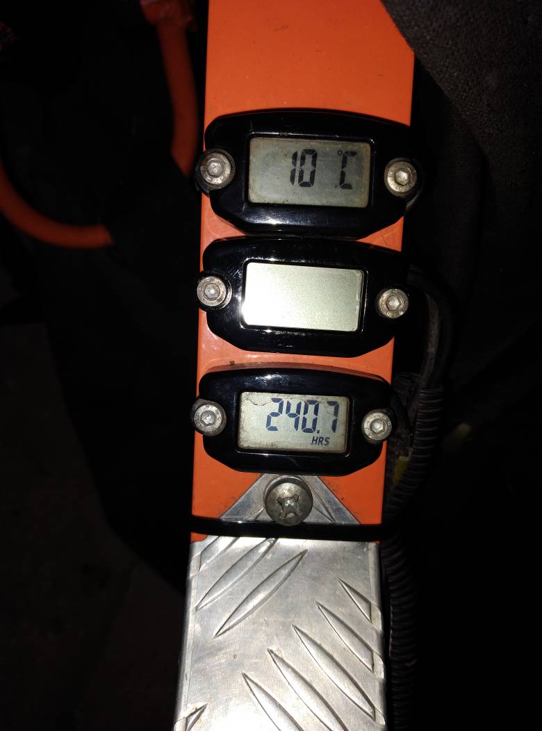

Мотору 240 часов. Признаки усталости отсутствуют.
А вот второй подряд термометр сдох. Не рассчитана их батарейка на такое вялое использование. По годам то мотор уже старый.. Скоро значит и счётчик моточасов то же помрёт... И на этом закончится история этого эксперимента

На этом фото, что за царапины такие, от коготков?
На этом фото сдохший триалтеч. И прилично пожилая телега... Какие ноготки вам привились я не знаю...
