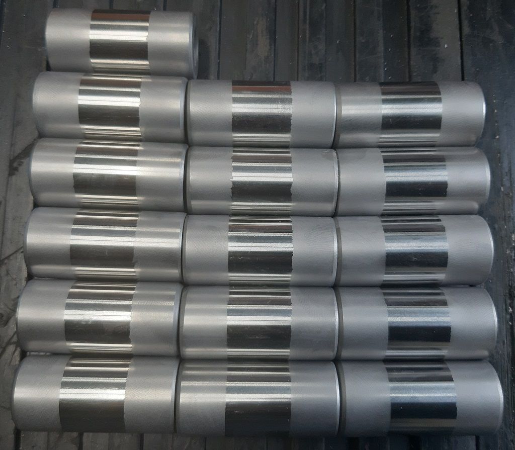

При отработке коленвала нам удалось сделать такую штуковину, не знаю даже как правильно назвать.
Перед прессованием коленвала нужно намазать отверстия под шатунные пальцы.
Прессование идет легче, чем на сухую, но детали так прилипают друг к другу что разобрать без разрушения уже не можем.
Думаю не паковать ли это в тюбики и не спекулировать ли этим составом :)

Время жизни и прочность Локтайта ограничены. Шатунный палец им никак не вклеить.
Наш фиксатор сделан на 90% мелкодисперсных металлических порошков + связующее + активаторы.
Усилие запрессовки уменьшается в ~2 раза. Через ~30 минут соединение становится неразъёмным.
Попробую разрезать, отшлифовать, посмотреть что получилось на металлографическом микроскопе в местном институте цветных сплавов.
5 лет назад они написали классный отчет по нашему опытам с метало-керамическим покрытиям. Слой 20 микрон на фото был шириной в 10см.

Никогда не видел и не слышал ничего подобного.
Мы мажем свой состав тончайшим слоем в отверстие в стали твердостью порядка 45HRC, впрессовываем палец с поверхностной твердостью 60HRC.
Поверхность пальца под запрессовку отпескоструена, перед запрессовкой обезжиривается, иначе как на фото видны отпечатки пальцев :)

Я привык решать задачи в заданные сроки и бюджеты, а не создавать из них научные проблемы на долгие годы.
Любой Локтайт когда то разложится + стоит дурных денег. А при сборке коленвала просто бесполезен.
Наш состав правильно подобранная смесь микродисперсных металлических порошков с 5% связующего,
предположительно очень долговечная. Задачу собрать коленвал намертво решает.
Минусы
- нельзя, как в случае Локтайта нагреть и разобрать соединение
- при распрессовке из отверстия вырывается и остается на пальце слой ~0.03мм. Отверстие становится кривым и полосатым.
- продавать никому не хочу. Идею рассказал, кому нужно экспериментируйте.
Некоторые цифры:
- усилие без запрессовке без покрытия растет от 0 до 4...5 тонн. Деталь движется мелкими щелчками.
- усилие при запрессовке с покрытием менее 2 тонн. Деталь движется плавно.
- усилие при распрессовке 12+ тонн.
