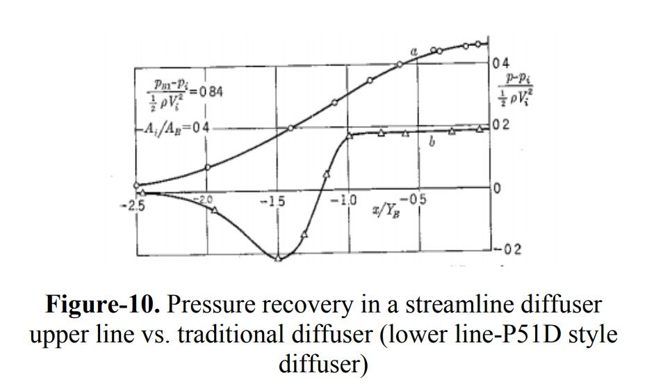

Попалась наконец статья которая ставит крест на "эффекте Мередита" за который товарищ по безграмотности топит. Это типа про "про радиатор Мустанга который создаёт тягу"... ага... щас..
Jbiplane
Стремлюсь к совершенству
Красноярск
Есть не сплетни и мемуары, а множество документов с цифрами и фактами включая работы ЦАГИ и Насса.
Но чукча Pisman не читатель, чукча Pisman писатель :).
Кроме статей с формулами есть простые объяснялки которые должны быть понятны даже для одноклеточных типа Письман типа приведенной ниже
Идея простая. Если тепла выделяется много, расширение охлаждающего радиатор воздуха приводит к созданию небольшой тяги и радиатор начинает работать как прямоточный реактивный двигатель. Физика понятна, в этом нет никаких чудес и эффект в частности используется на Формуле 1.
Это все актуально и полезно для моторов жидкостного охлаждения с мощностью 1000+ л.с.

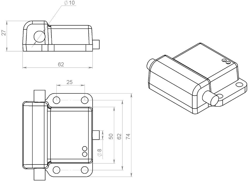

Сейчас отрабатываем собственный модуль зажигания на 2 свечи. В *опу все эти Дукатти, ПВЛ, ИДМ и тем более Китай.
Предварительные размеры.

Это какой то студенческий рефереат. Компот из разных источников. в основном состоящий из голословных заявление типа " Мустанг P-51D известен как самый быстрый истребитель союзников времен Второй мировой войны.... " и непонятно каких расчетов на пальцах. Никаких серьезных исследований в этом реферате не использовано.
Ну читаем и...
«Эффект Мередита заключался в предотвращении протекания чрезмерного охлаждающего воздуха через радиатор с высокой скоростью за счет частичного закрытия выпускного отверстия и создания давления за радиатором, которое, будучи меньшим, чем на Передняя поверхность создавала струю вытяжного воздуха.Как и любая напорная струя, это создавало переднюю силу реакции на самолет, которая частично компенсировала сопротивление радиатора.Повышение температуры вытяжного воздуха (за счет воздуха, нагретого радиатор) увеличил свой объем и значительно увеличил эту силу, потому что размер выходного отверстия мог быть несколько больше при том же внутреннем давлении».
"В результате получается теоретическая сила тяги около 2500 Н. Внешнее сопротивление гондолы из-за наличия воздуховода не включено в это значение"- ооопч..?!
" Лучшими конструкциями снова являются конструкции времен Второй мировой войны, особенно решения в крыле, такие как BF109 и Mosquito. В этом случае толстые радиаторы с малым удлинением добавляют крылу очень незначительное сопротивление. "- ой ребята а где Мустанг и тяга радиатора? почему мы вдруг забыли про исходный постулат и вдруг в качестве удачных показываем конструкции решающие иные задачи- " Идея состоит в том, чтобы поместить впускное устройство в относительно высокое давление очистит зону и спроектирует выхлоп в более турбулентной части самолета...." ?
- в общем Валера ты опять принес в приличное место салфетку из студенческой столовки...
