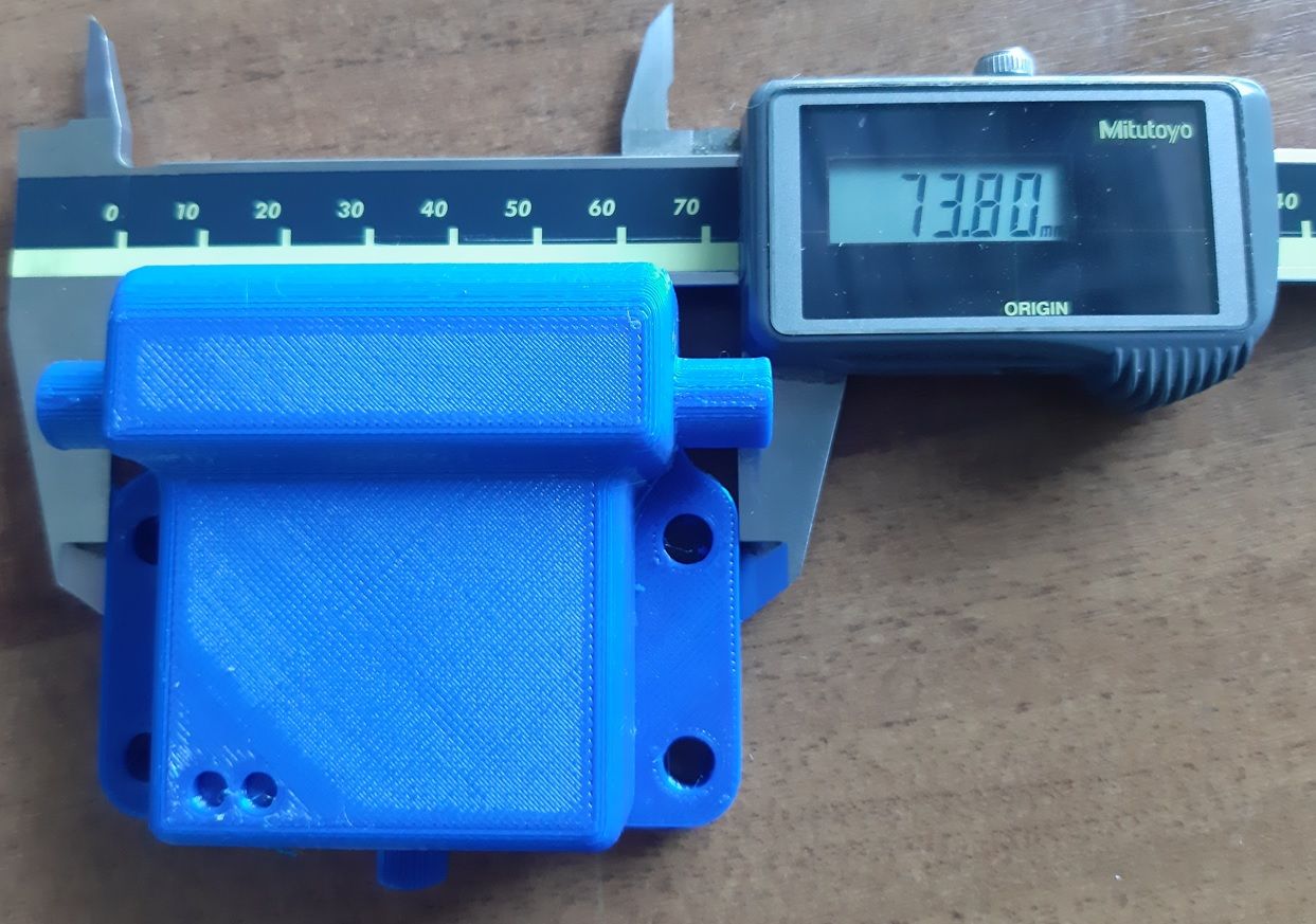

Напечатали на примерку корпус нового зажигания на 2-цилиндровые моторы, чертеж в 3325.
Собственная разработка, более 80% локализация.
Платы испытаны на стенде, скоро будем испытывать на моторах.
Вариант зажигания IGBT, не индуктивный и не конденсаторный.
При запуске и малых оборотах реализуется многоискровой режим, выше 4000 одноискровой.

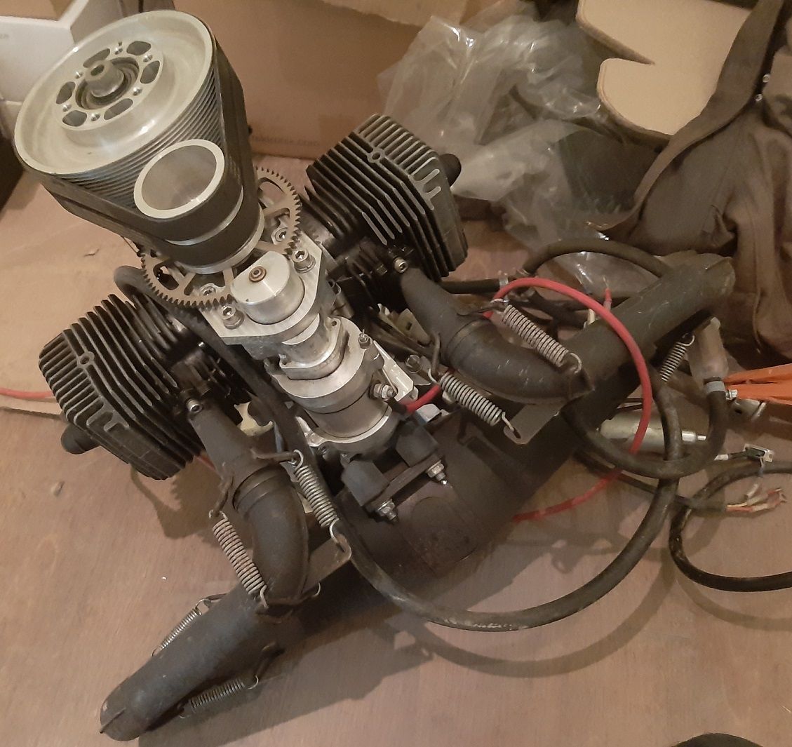

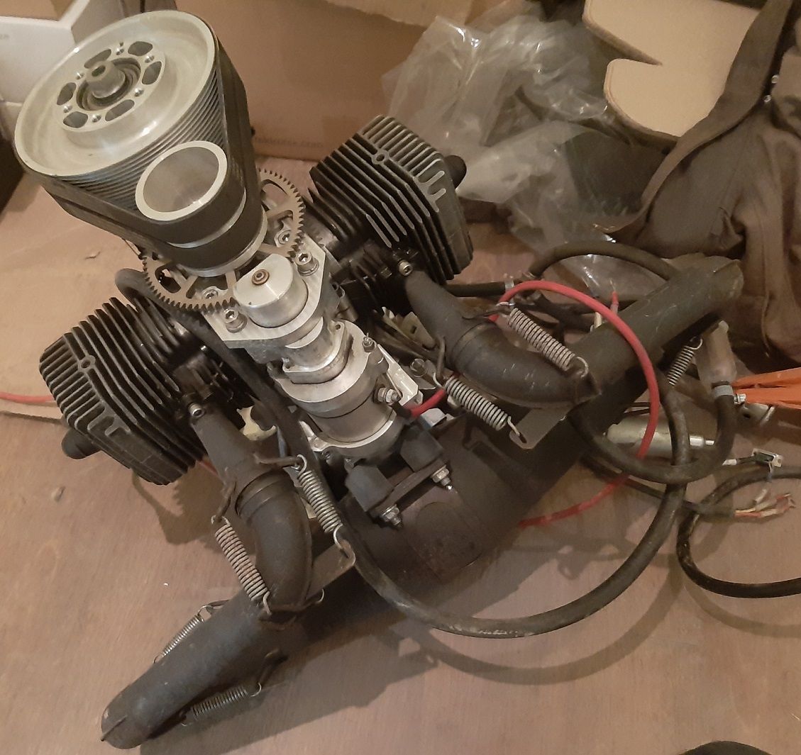

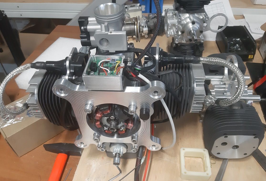

Если что, есть 350см мотор, который оказался великоват для одного проекта.
Инжекторный, рабочий но лучше поменять модуль ЭБУ от ecotron на наш + доработать стартер.
К нему есть штук 6 запасных цилиндров и поршней. Редуктор поликлиновый на 2 ремня от ВАЗ. Пропеллер 3 лопасти 1.6м.
Цену назначит клиент, думаю будет разумной.

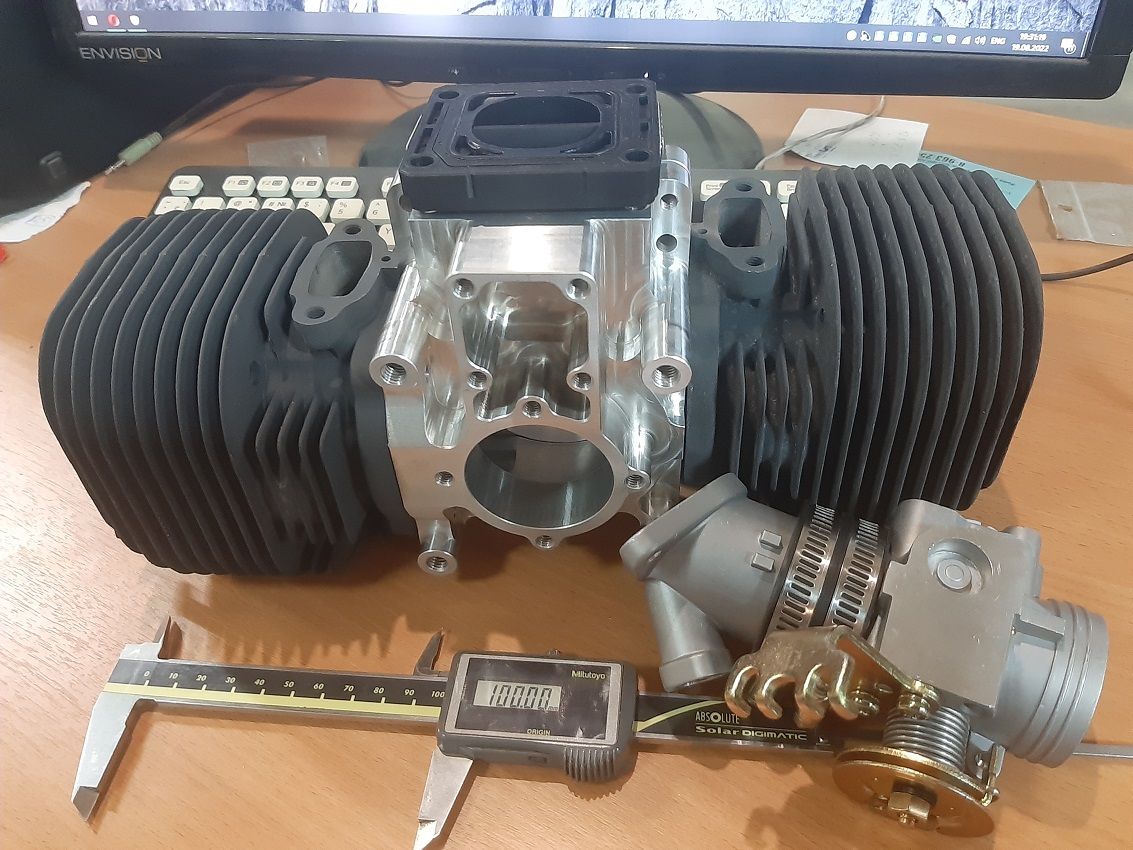

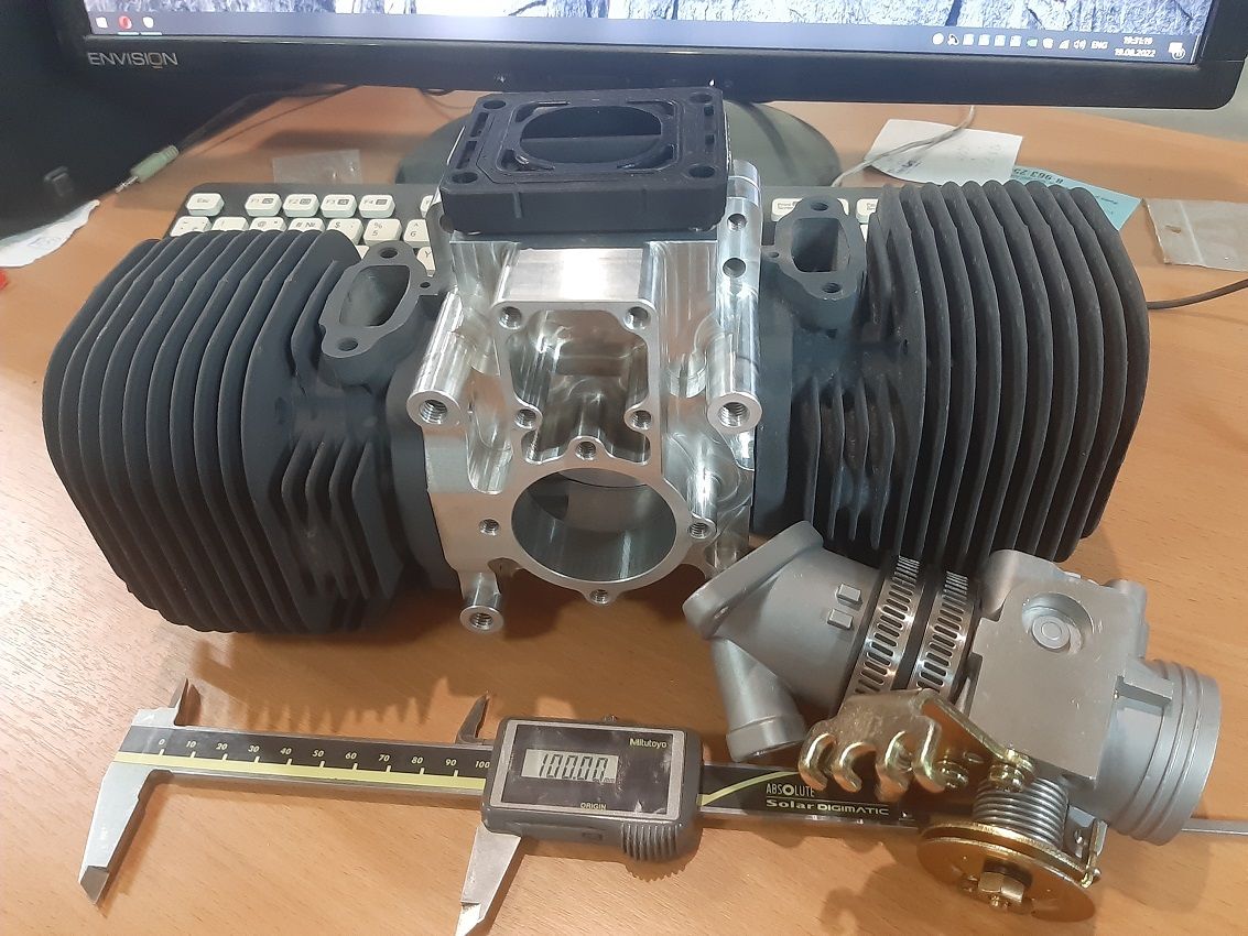

Фото 350 и деталей 294 (черные тайваньские цилиндры)
Здравствуйте, а мощность и вес этого мотора какие?
Мощность и вес мотора завизит от комплектации.
294см без резонатора и стартера
- 8.5кг 22лс на 7800
294 с резонатором и электростартером
- 13кг 32лс на 8860
350см без резонатора и стартера
- 9кг 28лс
