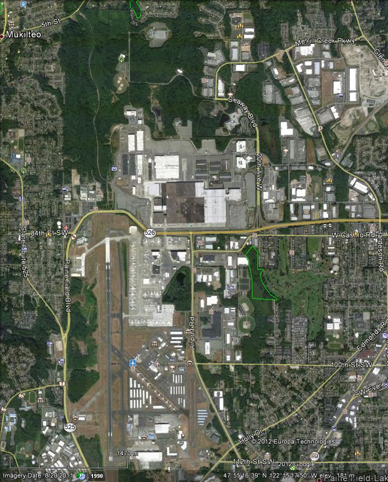

может взять за привычку или внести в чеклист "перед посадкой в кабину" проговорить действия на случай отказа двигателя на этапе взлета. Особенно если кого то катаете.
Когда, в штатах, меня катал коллега на RV, перед тем как мы сели в кабину он мне сказал, без чеклиста, нечто вроде: "если у нас встанет двигатель до высот ХХХ футов, мы попытаемся сесть на Airport road, если выше - то на полосу". Взлетали с правой, короткой полосы (под значком музея "М")
В штатах же, был свидетелем успешной посадки с обратным курсом планера, L-23 вроде, с высоты - метров двадать. Вертолет поперек полосы заходил во время взлета "поезда", ну и прошляпили. Там место позволяло и просто с отворотом сесть, но инструктор почему-то поступил вот так. Возгласы присутствующих членов клуба были не одобрительные.
