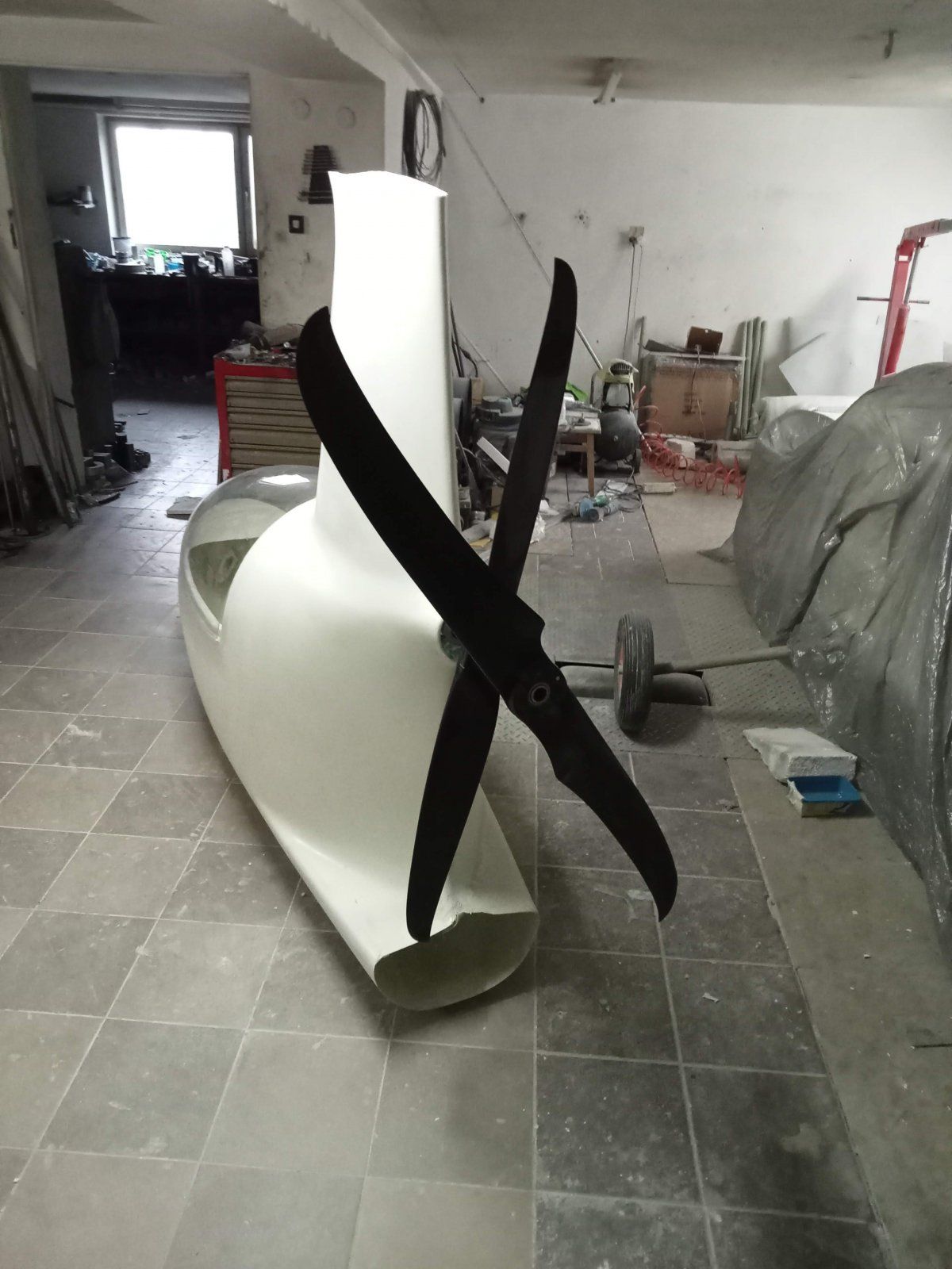

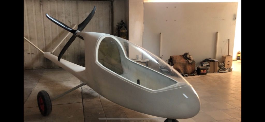

Вообще, конечно потенциал конструкции большой, можно загнать все в обтекатель, хвост сделать минимальным, либо вообще пойти путем спратта. Даже сейчас полетал чуток понимаю, что можно чуток изменить на будущее
Алексей, и всё-же если уменьшить перетоки между консолями, придумав гибкую диаграмму или нарастить в этом месте консоли, то залетает он ещё лучше...
Можно так, а можно съёмные пенопластовые шайбы туда ставить, чтобы зазор минимизировать.

Все будет, но к зиме, надо хвосты подбить, по возможности полетать побольше, есть уже моменты, которые я бы чуток изменил.
Резонатор , редуктор делаю сам, нержавейка варится аргоном. Меня больше интересуют киты в разной степени готовности , это будет. В планах хочу сломать тестовое крыло и тд.
Естт мысли ставить китайские мотоциклетные моторы. Сейчас мой вес 75, обороты на старте 5800, это примерно 60 кг тяги. И ему хватает.
Двигаться в сторону мощней, быстрей, сложней пока не хочу и не вижу смысла. Контингент это любители ультралайтов и выходцы из парамоторов.
