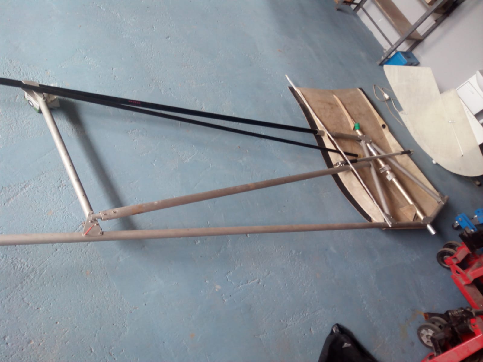

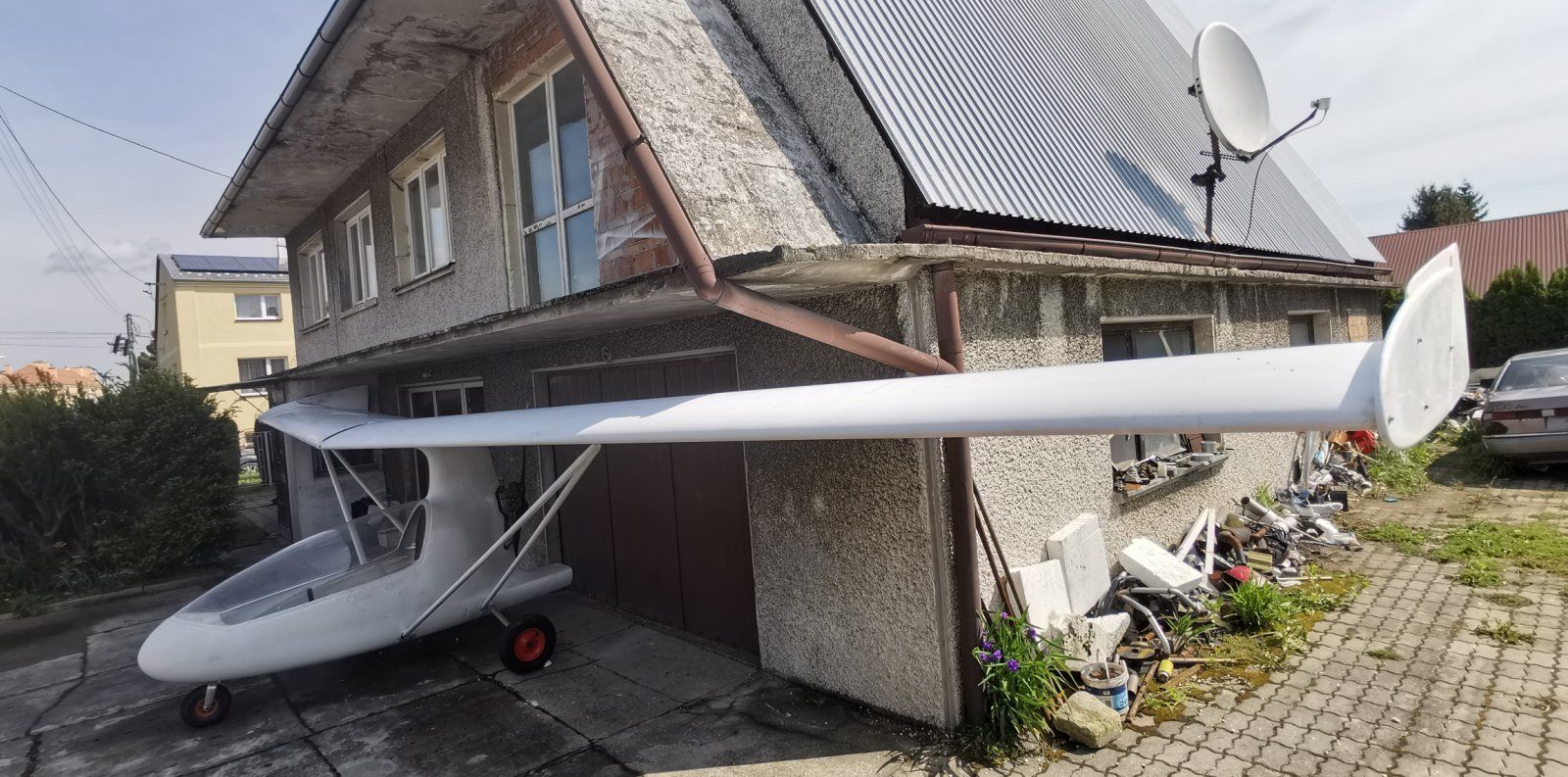

То,что на фото в итоге полетело?
-я сам пенсионер,
без побочных доходов,
с небольшими расходами...
своими руками сделал немного (дельтапланы +летающий мокик) ,но выручаюсь Другими (Богдан,Анатолий)
О! Наконец-то пустили те крылья в дело! 👍 И отпилили хвост фюзеляжуу? 😢 Ваш Богдан - волшебник!

Вы всё логично говорите, и выводы вроде верные делаете.
Но цельноповортоное крыло, это вот не очень хорошая конструкция для самолета. И вот молодые самодельщики могут перенять это, и разбиться, чего бы не очень хотелось бы для популяризации самолётов до 115кг.
По моему мнению, решения должны быть классические.
На цельньно поворотом крыле желательны обратные сервокомпенсаторы, что бы в нейтраль выставляли крыло. Так обычно делают на цпго.
