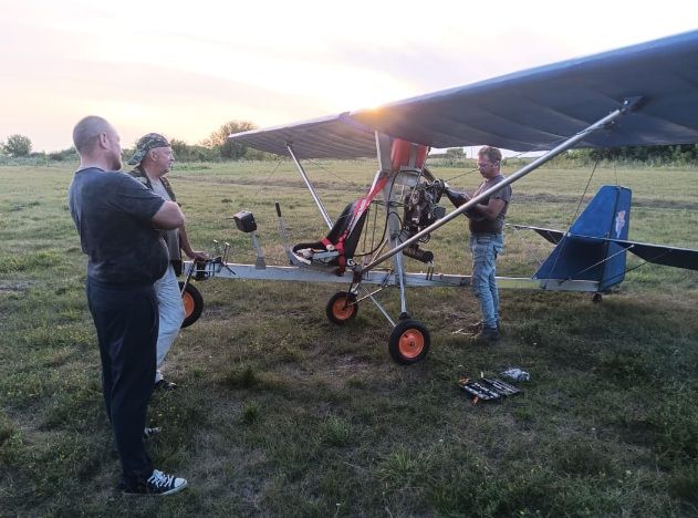

А чем, собственно, узел нехорош: в корне и на подкосе по ШСу - и все дела.
Качалка на продольной оси РУСа имеет по тяге, идущей к хвостовикам каждой консоли, связаны с ними то же ШСами - предельно лаконично.
Просто как-то не нравится, что ШС на резьбе, и нагрузка как бы его ломает. Но, основная нагрузка сжимающая , и болту на 12 эти 200кг вообще ни о чем, а нагрузка по вертикали там килограмм 20, что тоже очень мало
Т. е. у вас использованы шарнирные наконечники?
Но при Д12 действительно не о чем беспокоиться - резьбу М12 попробуйте сломать изгибом .

Спасибо, я так и принял решение, хоть и грузить резьбу не очень, но запас 12й шпильки огромный
Одно замечание: выходьрезьбы из гайки должен быть минимальным, а резьба всегда натянута, напр. контрагайкой.
Тогда все нормально, на ШСе есть фаска и я в конце резибы сделал плавную галтель, чтобы резьба полностью ушла внутрь. С другой соороны опытным путем дорезал резьбу так, чтобы затяжка уперлась в конец резьбы и шс плотно сомкнулся с втулкой ввареной в бокс.

Неспеша осваиваем, пробуем , экспериментируем.
Установленые троса на хвост, кожух на двигатель, плбс сам чуток похудел привело к смещению центровки назад.
Самолетик стал лететь вяло, планировать плохо и на выравнивании практически сразу плюхался на землю без выдерживания. Плюс, опять появился момент с ручкой, плюс в болтанку, ручка стала ходить вслед за крыльями, но об этом момение чуть потом подробней.
Сделали площадки, ровно выставили самолет, лазерный уровень и сделали замер по центровке. Получилось 35 процентов. Можно считать это значение максимально задним. Параллельно выяснили, что вес взлетный с 6 литрами бензина 182кг, пустой 105кг.
Закрепили 3 кг на нос груза, сделали центровку 30 процентов и он полетел, скорость выросла до 70ти, планирует замечательно, появиласт нагрузка на тангаж и появилась устойчивость ручки по крену. Полетал друг весом примерно 85, все отлично.
По поводу болтанки, тут выше об этом писали, на практике это выглядит так. Залетаю в зону турбулентную, и с качаниями по крену начинает ходить и ручка. Поначалу испугало, потом понимаю, что никуда самолет не валится, не ведет, и качания в принципе ни на что не влияют, наоборот самолет проходя турбуляку как бы проглатывает ее. А центровка влияет на нагрузку, чем центровка более задняя, тем нагрузка при отклонениях больше, при смещении центровки к 28-30 процентам нагрузка уменьшается. Очень похоже на полет на делтталете, когда трапеция в болтанку ходит, только на ручке нагрузка на большой порядок меньше, чем на трапеции.

Сергей, я думаю под нагрузкой крылья прогибаются и начинает подклинивать элерон, он все же по всему размаху и уходит линия оси вращения. Тут такого момента нет, так как привод в корне и прогиб вообще не влияет. По самостабилизации я очень аккуратно изучаю этот момент и только со временем пойму хорошо это или плохо. Пока скажу одно, что необычно, но не страшно, в целом очень приятный мопед.
Были маленькие провалы на максимальных оборотах, поставил насос родной, провалы ушли. Грелся очень сильно, почему не понимаю, на Рыжем не грелся. Температура доходила до 220 градусов. Поставил родной кожух, он с одной стороны имеет заборник, а с друной стороны такой же выступ, получается эжектор. Температура упала до 170 крейсер, 190 на максималах. Еще поиграюсь, может куллер простой поставлю 12 вольт. К сожалению не учел возможность поставить мотор с родным охлаждением, теперь моторама не дает и надо глобально переделывать.
Винт настроил, был максимал 5800, сейчас максимал 6100, но крейсер поднялся с 5400 до 5600.
