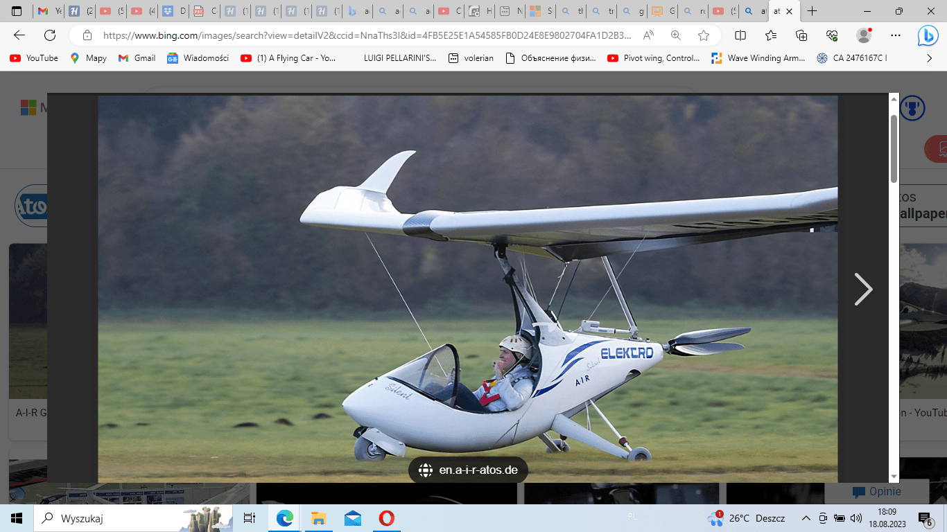

Нее, опасненько, изменение угла атаки это по сути изменение центра масс как на дельтаплане, а как показывает практика изменение в пределах 5ти процентов сильно сказывается на поведение управляемости. Поэтому пушел опасен, об этом мне забугорские партнеры и писали.
Получается всю его опасность можно устранить немного изменив управление крыльями. Это ведь совсем небольшая переделка. К тому же дельты все же массово летают и ничего, им эти 5 процентов не особо мешают.

В классическом исполнении с хвостом проблем нет. При отклонении центровок больше нонмы, он также опасен как и все, что летает, просто к особенностям поведения при тойже задней центровки всего самолета добавляется еще особенность управления. На дельтаплане, кстати так же, только диапазон шире за счет большой хорды

Опасность относится к спрату, когда рулить надо как по крену, так и по тангажу.
А можно подробнее расписать эту тему? Потому что в рунете про Спратт можно найти только нейтральную статью и упоминание что в Союзе были такие планера.
не пушел, а спратт!!!!
Частая ошибка, это считать, что диапазон центровки, от хорды зависит, это не так. Он должен быть на 25проц хорды, но диапазон его зависит от размера и плеча стабилизатора и устойчивостью и управляемостью на этих центровках. Да он измеряется в процентах от САХ, то выражается в мм в конечном итоге.
И если вы увеличети хорду в 2 раза, в мм диапазон центровок в мм останется такой же.
Я утверждаю не то, когда дельтаплан сравнивают со спратом. С хордой 1,2 метра выскочить на заднюю центровку это вопрос пяти сантиметров, а на дельтаплане с хордой 2 метра, плюс стреловидность это условно полметра.
Получается на спрате при углах по крену +2 -4 мы добавим тангаж, то на маятнике, как на дедьтаплане спокойно выйдем за пределы центровок, а это помимо неустойчивости влияет на управляемость по крену. Потому что в диапазоне 25-30 ручка адекватная, за 30 и далее на больших углах ручку уводит
Поэтому спрат я делать не буду и не рекомендую. В классическом исполнении с хвостом все работает отлично

Позвольте не согласиться. При увеличении хорды диапазон центровок в мм. увеличивается. Это математика. От коэффициентов го сам диапазон зависит. Всегда компромис , хорду применяешь побольше , а от нее и плече растет и размеры оперения.

Там вот немного всё наоборот, размерами горизонтального оперение и плечем, вы изменяете диапазон центровок.
И большой надобности при увеличении хорды увеличивать оперение нету, если вас устраивает диапазон центровок в мм.
В то же самое время, нам на а-41 понадобился больший диапазон центровок, и го сделали побольше ( второй пилот ни как по компоновке в центр тяжести не садился).
И тоже самое на планера тандемах, там иной раз центр тяжести вообще перед крылом может быть.
Поэтому диапазон центровк не зависит от хорды, а зависит от конструктора, который задаст тот или иной диапазон за счёт плеча и размеров оперение.
В кувырке дельтаплан очень даже выскакивает в запредельно заднюю центровку. Настолько что трапецию вырывает из рук и телега падает на крыло, выламывая крепление.
