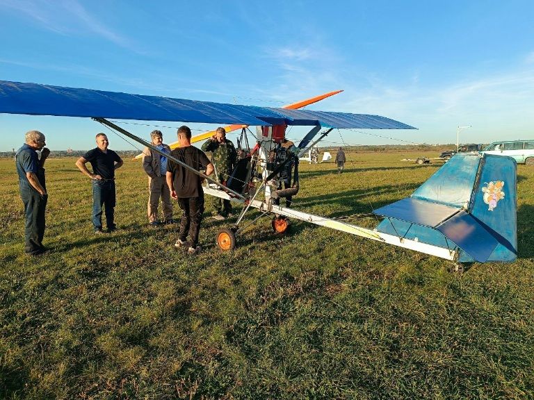

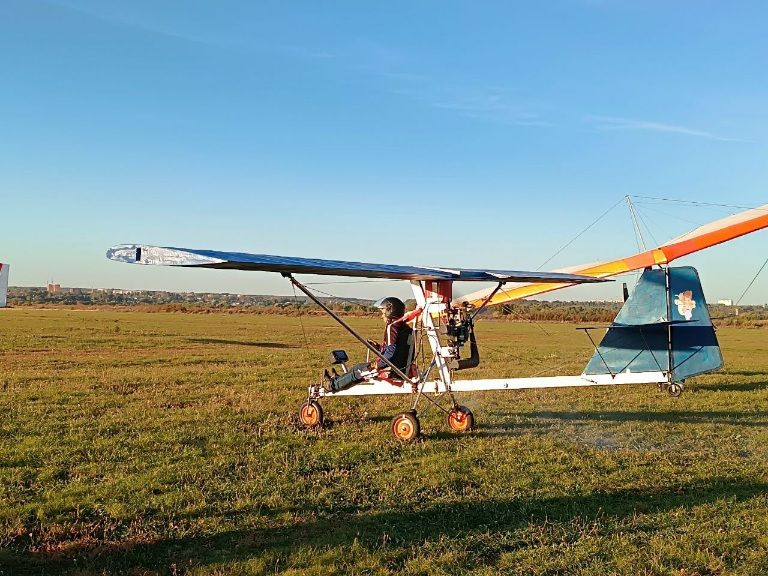

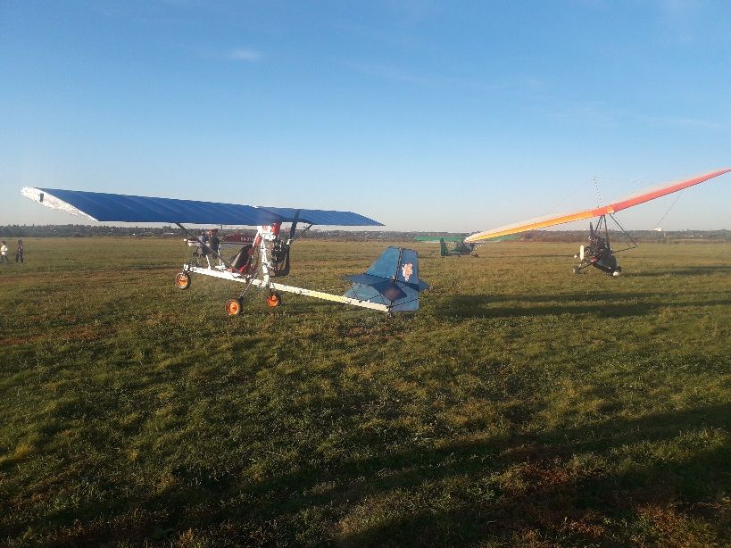

Сколько уже налетали? Выявились требования к каким то изменениям? Какие планы?)
Спасибо. Все отлично, все летает. Попробовал болтанку, да, есть реакция на ручке, но каких то больших пробоем это не вызывает. Больше напрягает малый запас мощности, в роторах придавливает. Есть мысли уменьшить угол атаки, хочу сделать законцовки, заполнить щель и на носу сейчас 3 кг свинца, их логичней заменить на маленький обтекатель. Просто на скорости 70+ самолет ведет вообще отлично и есть запас выскочить. А по факту он летит до 70ти. Надо чуток подразогнать.
А так, народу понравилось 🙂
Неее, шасси на самолете по большому счету влияет на посадочную конфигурацию, это не паралет или дельта. А в моем случае колесо отрывается первым и разбег на основных колесах
Чтобы разогнать в горизонте в полете приходится принудительно ручкой отдавать от себя. Просто от увеличения оборотов скорость не растет, он начинает ползти вверх. И если посмотреть даже на фото, видно, что на крыле примерно так градуса 3-4 а стабилизатор хорошо так в минусе.
Благо регулировка угла установки вопрос регулировки двух тяг
Если осторожно уменьшать груз в носу (свинец) ,лётные характеристики будут улучшаться . МЛМ 🙂 Только не перестараться , не то штопор будет ближе !
Они зимой были хорошие, потом летом всхуднул, разделся и характеристики ухудшились, перестал планировать и на посадке валился на хвост. С грузиком на носу все полетело. И планировать стал и на ручке усилия по тангажу появились адекватные
