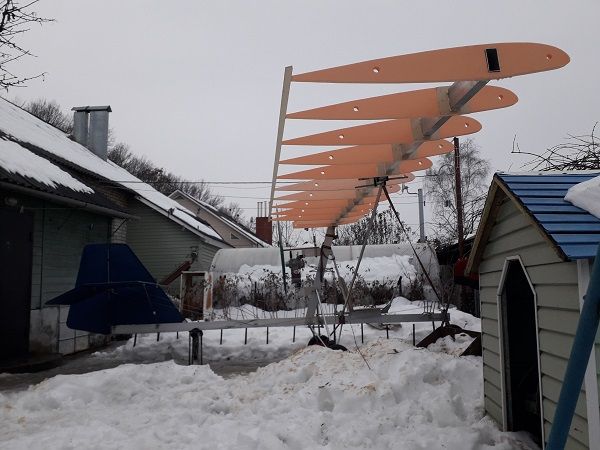

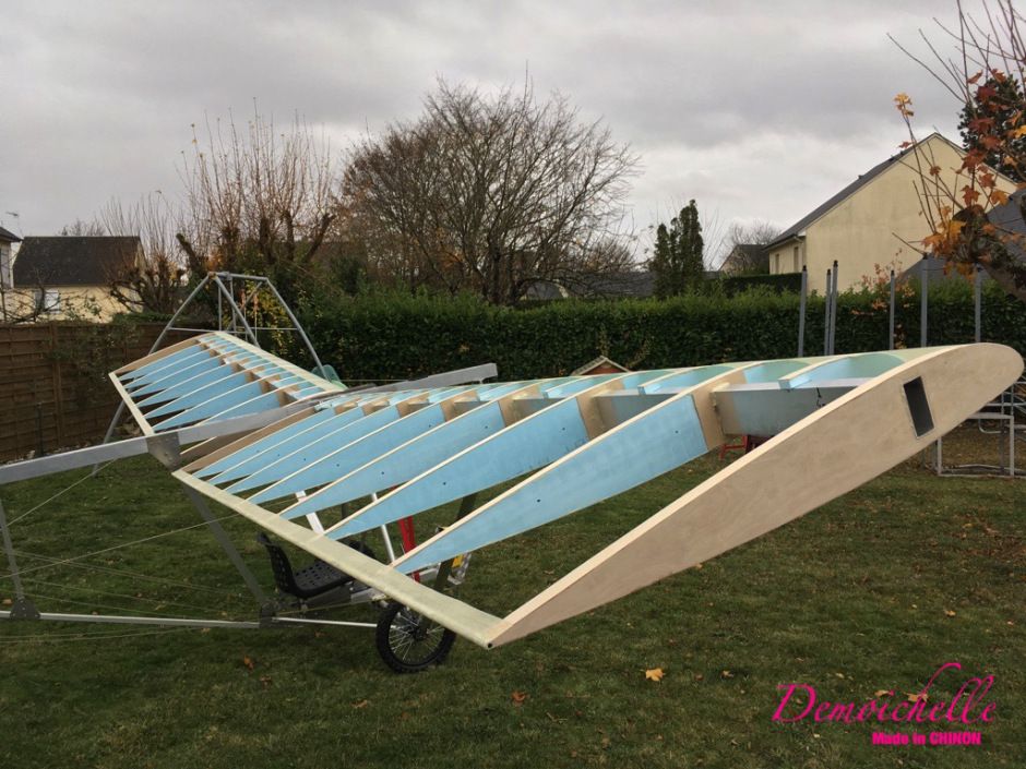

По цельноповоротным консолям. Знаю человека который делал авиамодели(весьма немалые) тоже с цельноповоротом. Ну и когда тары бары советовались, я как этот как его... не авангардист и этот как его ... консерватор(возраст наверное), сомневался, говорил ему сделай классически чтоб наверняка. А то переделывать потом... А он чел молодой энергичный с поразительной работоспособностью + новатор короче. Вобщем модели эти афигенно летали и управлялись. Пожалуй не хуже а может даже и лучше классики. Конечно модели это не полноразмерный самоль но до 115 это можно сказать в некотором роде тоже модель. Так что Алексей дерзай. Только вот кажется мне что тут больше 115 выйдет.
А может и меньше 😉
Крупненький помещается свободно ))))

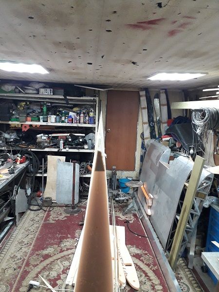

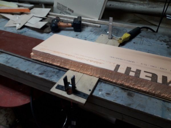

Итак, крыло.

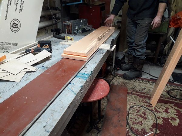

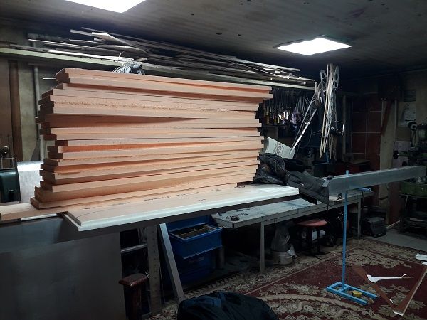

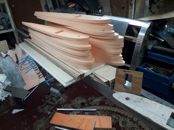

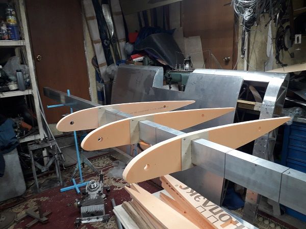

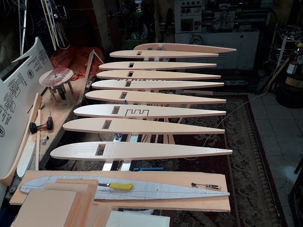

Французы указывают в чертежах Пушела плотность 35кг/м3, из доступного нам в магазинах самый плотный Пеноплэкс фундамент имеет 32 по описанию, но его толщина 50мм. Изначально купил утеплитель 25мм, но его плотность 26кг/м3, и сравнив два образа, разница прям ощущается. Решение остановил на фундаменте.

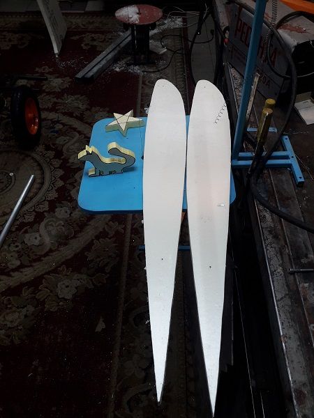

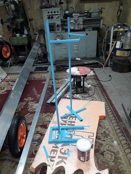

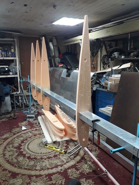

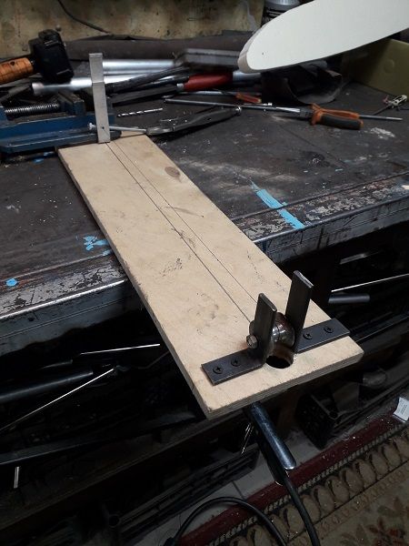

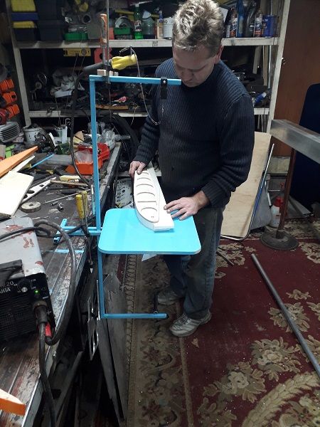

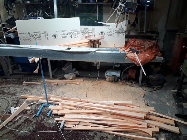

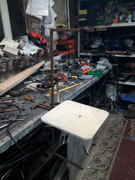

Для вырезания нервюр сделал приспособу , питание нихрома после долгих мучений , ограниченного времени и "а что если сваркой запитать )))" выбрал последнюю. Обычная ресанта подошла идеально. Но после опытов со срезами, вообще не понравился этот метод. И самым чистым и быстрым оказалось резать фрезерным копиром. Если нихромом вырезать нервюру это минуты 3-4 и поверхность не идеальная, фрезер режет за 30 секунд идеально. Пенорезку переделал на горизонтальную. Распускал листы 50 мм пополам, и после фрезером вырезал нервюры. Мусора очень много, но делать быстро и приятно. За день нервюр можно нарезать на эскадрилию.

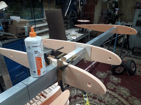

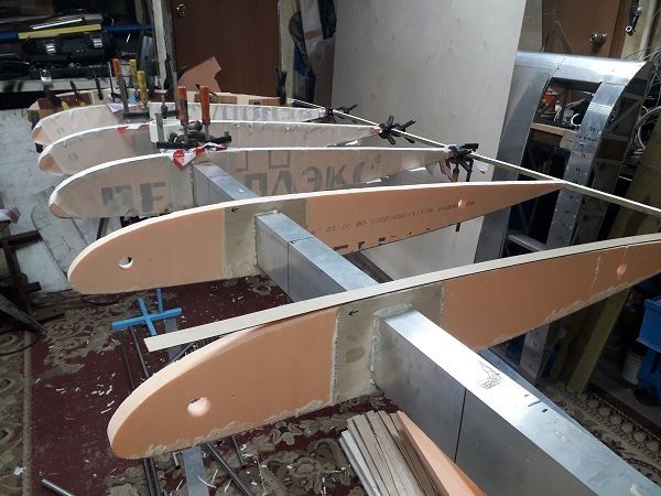

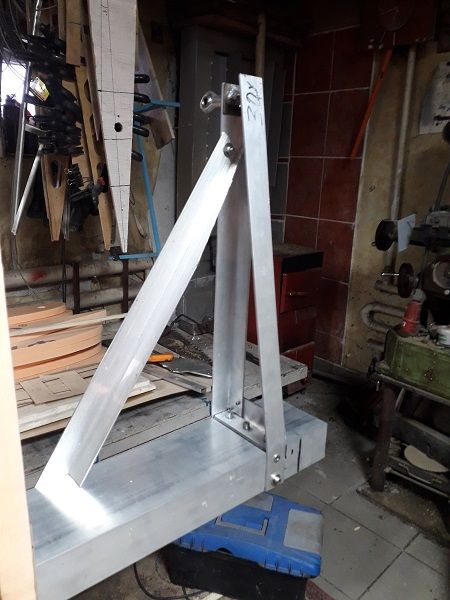

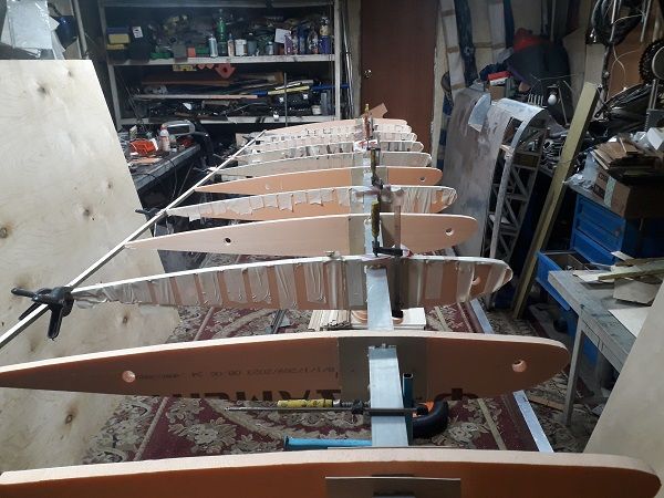

И еще момент, в чем плюс выбранной технологии, крыло однолонжеронное и не требует стапеля, для сборки были сварены две опоры, крыл можно собирать в любой части мастерской и крутить как удобно.

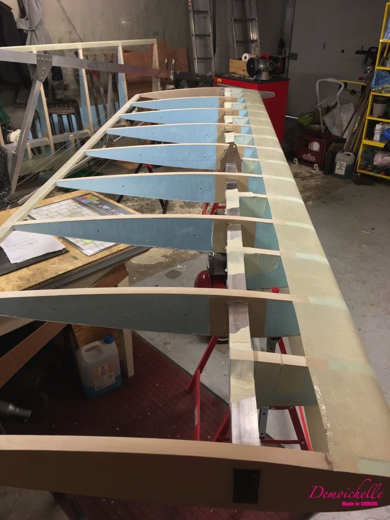

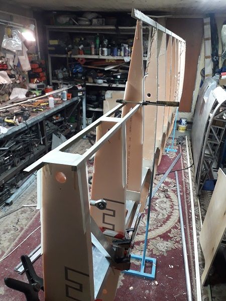

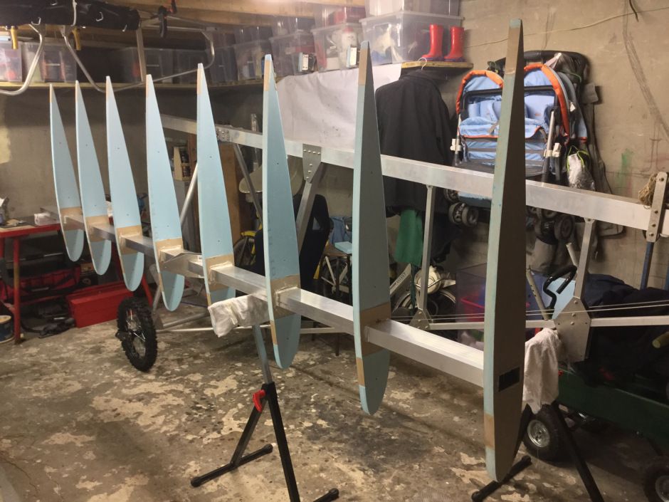

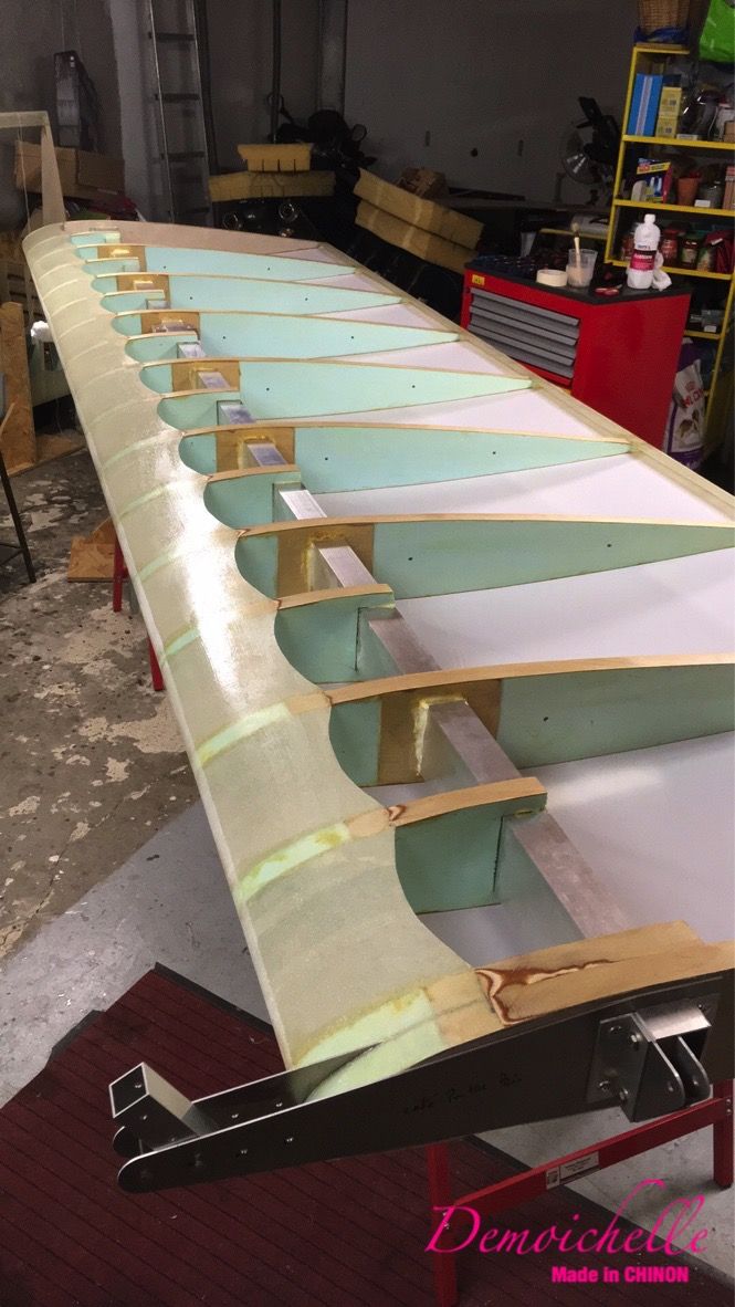

А по нервюрам попробуйте нагрузить одну распределенной нагрузкой и посмотреть что получится.
Армировать их будете или нет? Сдаётся мне что самое опасное место на нервюре будет в месте сочленения с лонжероном в нижней части. Перемычка очень маленькая.
Чтобы от натянутой обшивки не получались ступеньки?
При приклеивание жесткого лобика без подрезания задней кромки, примерно из стефа, между нервюрами образуется горбики.Волнообразное обрезание кромки убирает их.
на промежуточных нервюрах, которые обрываются на лонжероне, наверно будет излом обшивки. Есть смысл подрезать верх этой нервюры, чтобы сделать сопряжение

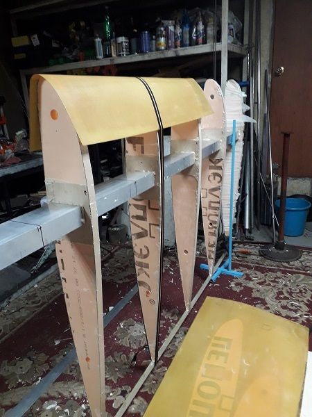

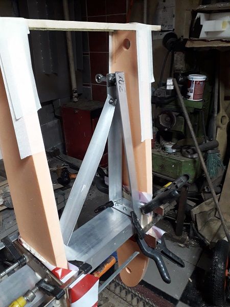

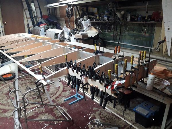

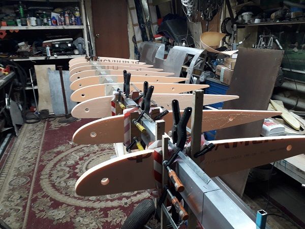

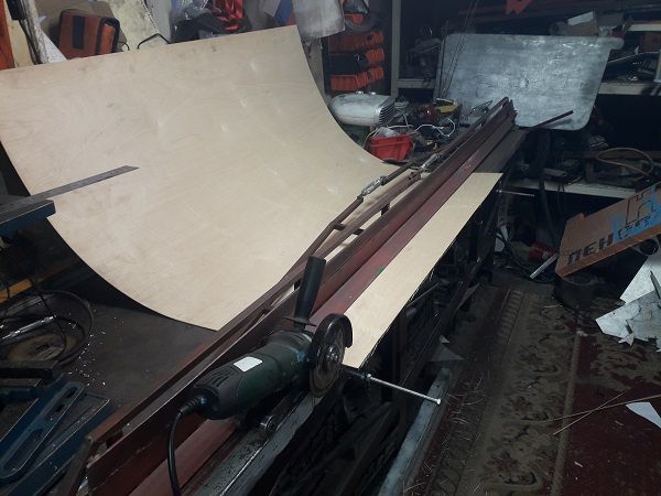

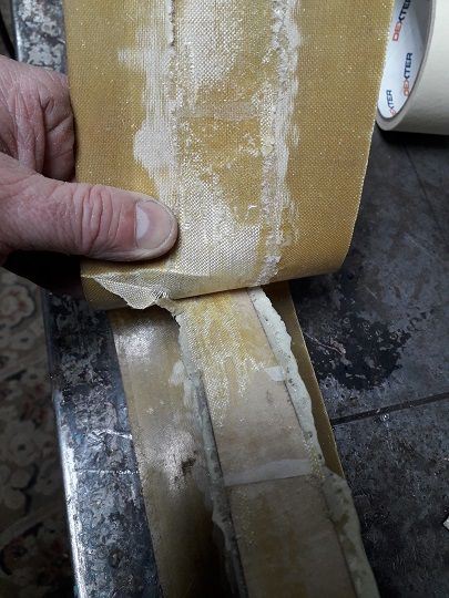

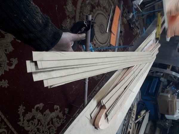

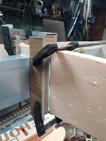

полоски и боковые шайбы вырезал из 2 мм фанеры, на все крыло ушло чуть больше листа, в принципе, можно раскроить чтобы хватало листа четко. После разметки нервюры клеятся на места и шайбы собираются уже непосредственно на лонжероне. Это нужно, чтобы клей высыхая, заполнил все зазоры. И уже после как все соберется, кантуется полосками фанеры, также на пур.
как видно точность установки отличная, хвостики нервюр как по нитке. Делали тесты на отрыв полок от пеноплэкса, клеи показали плюс минус одинаково, в принципе любой клеевой шов прочней самого пенопласта. Дело только за удобством использования. Клеил так же на пур.
