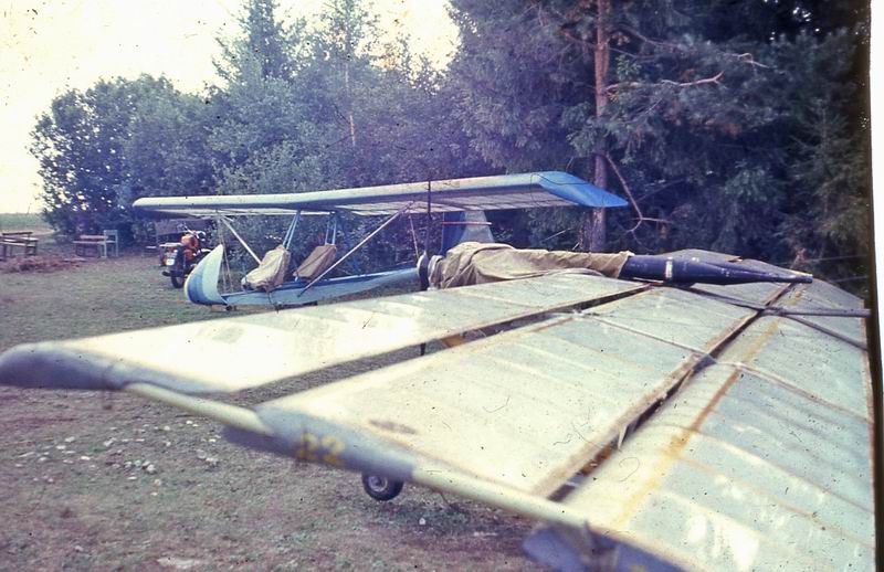

Раньше клеили лавсновую (ПЭТ) плёнку 88-м клеем, предварительно зашкурив. Держалась хорошо, весь срок службы (3 года примерно).
Шкурить плохая идея, через год, максимум два по этой риске пойдет паутина. Это проверено.
Смотря как шкурить. Ежели вы полагаете, что я теоретизирую, то совершенно заблуждаетесь!

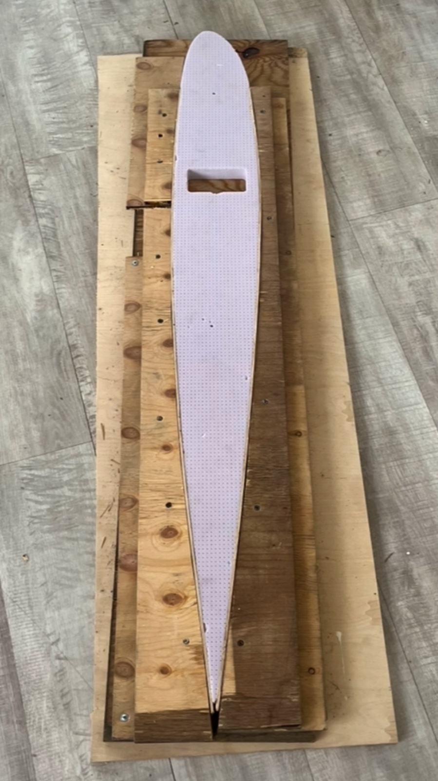

Вы так внимательно за мной следили, что не осталось времени прочитать, что тут обсуждается нервюра из пенопласта?
Ню-ню...
На тот пенопласт ни разу растворитель капнуть не пробовали? Или ацетон? Или тот самый дихлорэтан?

Странно, что не предложили по асфальту на лыжах… есть много прекрасных вариантов, которые не растворяют стирол и прекрасно склеивают поликарбонат.

Я писал про плёнку 0,15-0,2 мм, которая после приклейки натягивалась утюгом. Но та технология подходила именно для тонкой и достаточно мягкой плёнки.

Пленка ПЭТ (ПЭТФ) и полиэфирная (полиэстр по-колхозному) ткань химически одно и то же. Но ткань - прочнее неориентированной пленки и прочнее на прокол/ раздир/растрескивание пленки с любой ориентацией. Пленки в конструировании- для профессионалов-материаловедов!
ПЭТ=лавсан=ПЭТ. Пленка ПЭТ, затянутая пленкой «оракал», пвх, это практически не раздираемая вещь.. и полность закрытая от УФ лучей.
Полиэтилентерефталат сам по себе атмосферостоек. Только у монолитных полимеров есть, например, такая мерзкая штука, как корозионное растрескивание, когда под одновременным действием ничтожных концентраций веществ и мехнапряжения суперстойкий к этим факторам по-отдельности материал разрушается. А Вы, кажется, клеить его собрались? Ткань-то не склонна к лавинному трещинообразованию по очевидным причинам, а вот пленка в руках неопытного материаловеда - русская рулетка.
