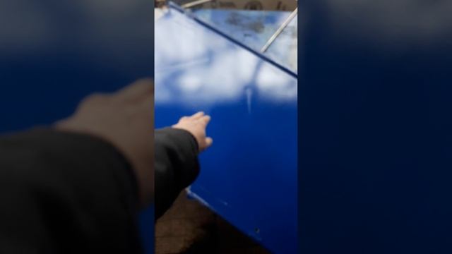

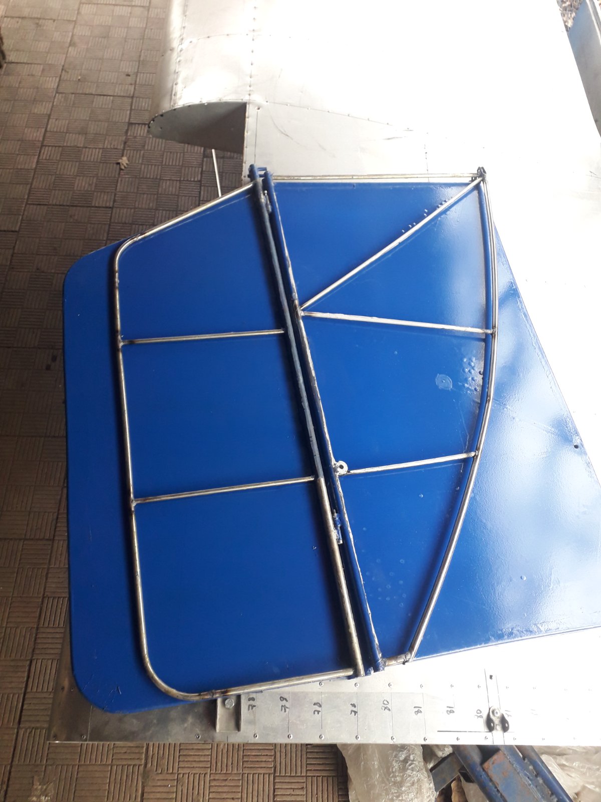

Провел эксперимент по замене эмалита. Рули оклеил. как и стабилизатор, подкладочной тканью полиэстером. Но рули обработал эмалитом изначально, а стабилизатор эпоксидным грунтом. Соответственно все термоусаживалось. Результат хороший, но надо грунт наносить тонким слоем, он хорошо добовляет вес.
На данный момент решил ГО полностью переделать, изменить форму, уменьшить, т.к рули избыточно эффективны, уйти от подкосов , переделать на пару тросиков. Подкосы весят в сумме 950гр, плюс переделка хвоста даст экономию больше килограмма, это в свою очередь позволит убрать дополнительные грузы 3кг на носу. Чудес , естественно, не произошло, с эмалитом легче, но решение с грунтом вполне рабочее.
