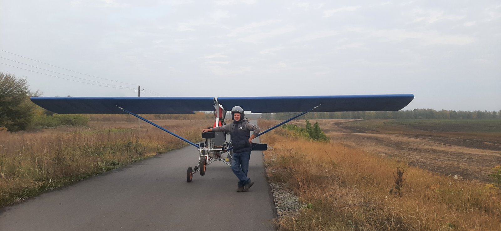

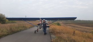

Та это понятно, но глаз царапает.
Из рабочих вариантов, для закрытия щели клеить на липучку какую нибудь широкую резинку, причем только сверху и немного с заворотом на лобик. Тк снизу балка, бак и тд. Риск быть сорваным потоком большой, и все это прямиком в винт. Щель саму тоже уменьшать можно до разумных пределов, не дай Бог балку погнет, или с тросом что то случится крылья заблокируют в управлении друг друга. Поэтому и говорю, для ультралайта все отлично.
Неубедительно: напоминает присказку, висевшую на стенах кабинетов чуть не всех руководителей при СССР: она гласит:
Кто хочет сделать - ищет возможности
Кто не хочет - ищет причины.
Впрочем, хозяин-барин.
На Пчёлке-2 с широченными щелями между консолями и фюзеляжем пробовал на лету закрывать рукой щель - ничего не менялось, и вертикального потока воздуха там не чувствовал, хотя должно было туда руку всасывать, если бы был заметный поток. К поверхности крыла руку например присасывает как магнит к холодильнику. А у Поворотника щель только одна и довольно узкая. Если и заделывать, то безопасность в первую очередь, а на фоне остальной аэродинамики скорее всего не особо имеет смысла.
В Арсеньевской ЮПШ при пробежках снимали межконсольный обтекатель именно для того, чтобы планер случайно не взлетел...
Лучше - вспененный полиэтилен. И воздух удержит и опасности для винта не представляет.
На пчелках парасолях летал и так и так.Порой забывал просто дома обтекатель.Это была просто ткань на липучке. Самолет летает чуть разному.Со снятой нужен угол атаки чуть больше на все этапах полета .Думаю на 1-1.5гр. примерно.Поэтому и тяги больше нужно.При отрыве и касании не увидел разницы.Лучше закрыть это 100%.
Так по идее этого и достаточно. Причём если это будет нечто жёсткое - то за счёт заворота на лобик деталь не сорвёт и не кинет в винт. Вдобавок там ведь есть за что зацепиться, чтобы вверх не парусило.
