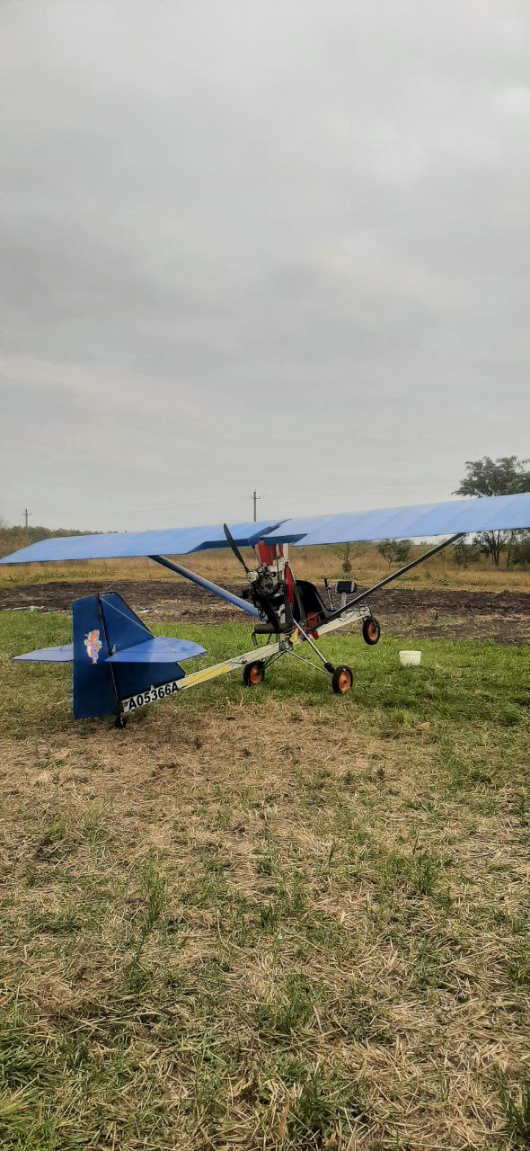

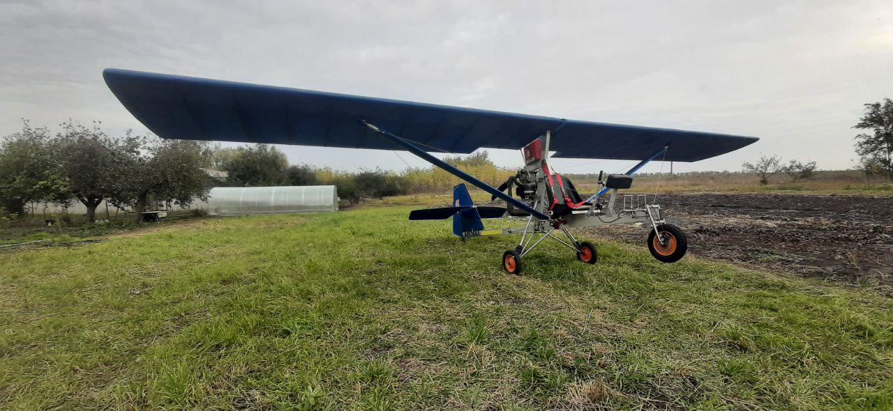

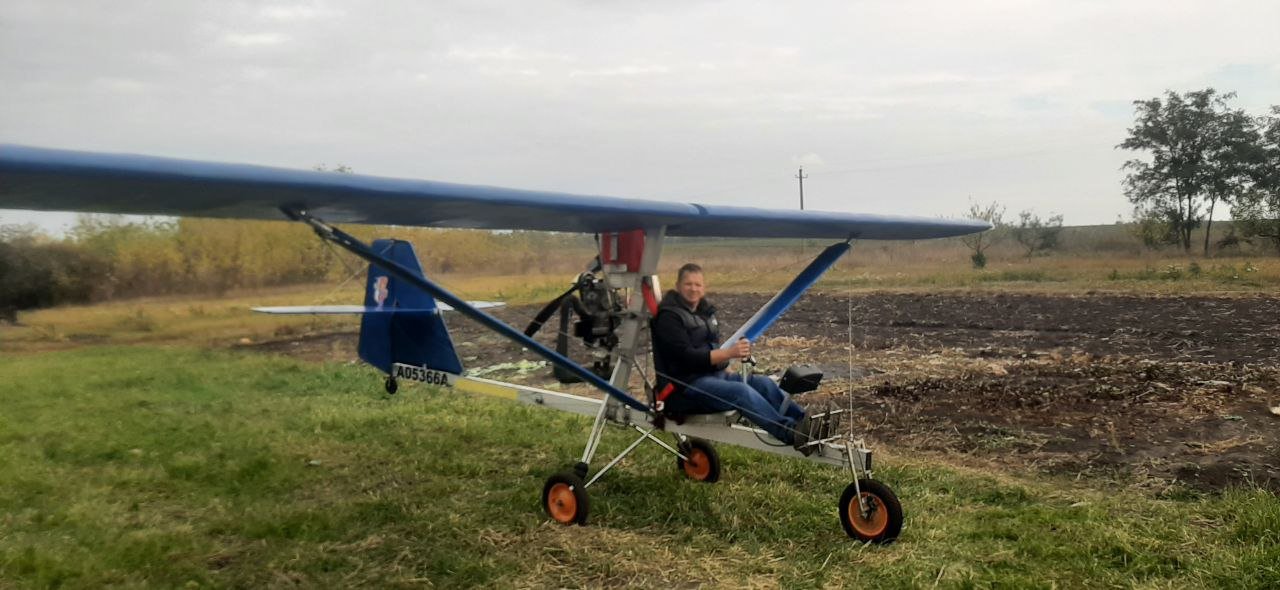

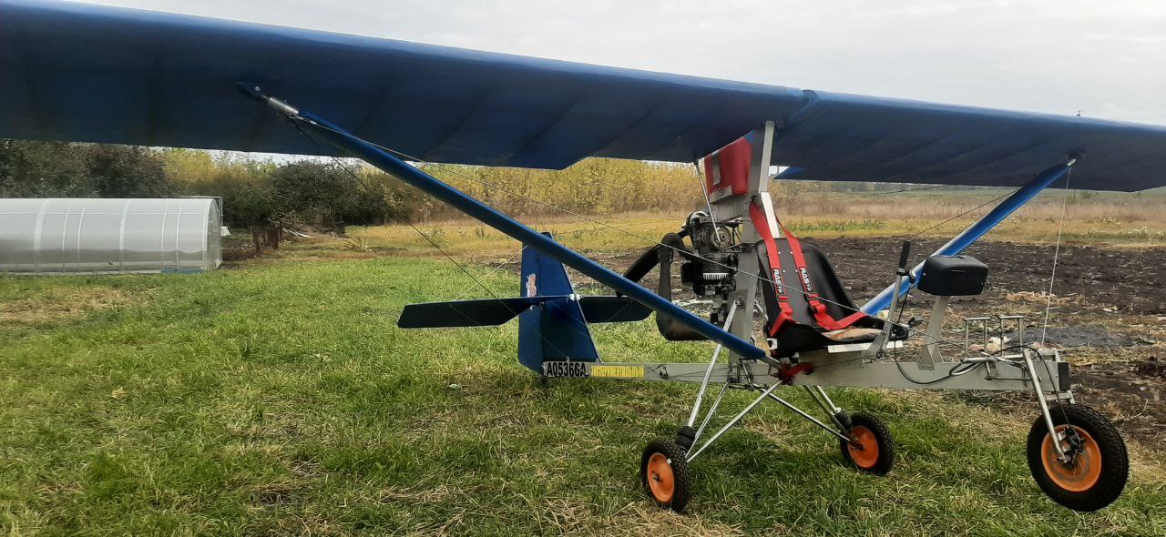

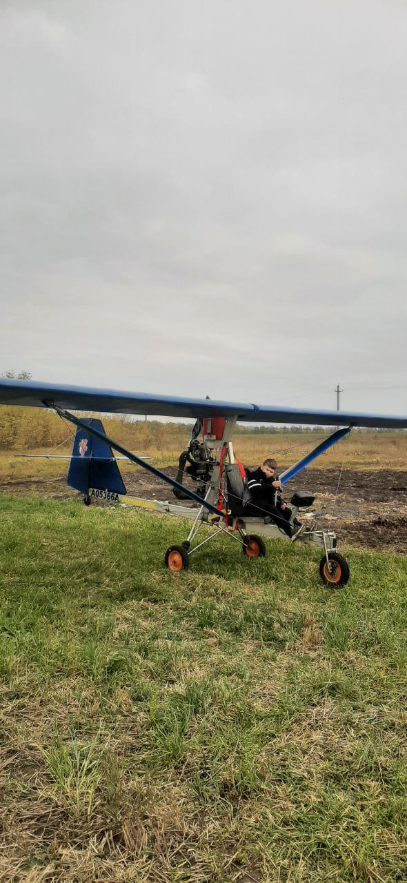

Освежу ветку. Сидим еще один сезон , ((( но не без дела.
Установил обтекатели на подкосы, сделал законцовки крыльев и уменьшил щель между крыльями.
Как итог, на скорость крейсерскую это не повлияло, хотя надежды были)), а вот летучесть прям в разы. Отрыв по прибору в районе 47, понятное дело это все условно.

Красота! Я так и не успел свой аппарат испытать 🙁 придется лета ждать … а щель между крыльями я вобще планировал убрать полностью, на «липучку» полосу клеить, там хода незначительные, заломов практически не будет. Ну и законцовки в планах тоже есть, думаю просто с пеноплекс приклеить на торцы и наждачкой вышкурить в обтекаемое.
