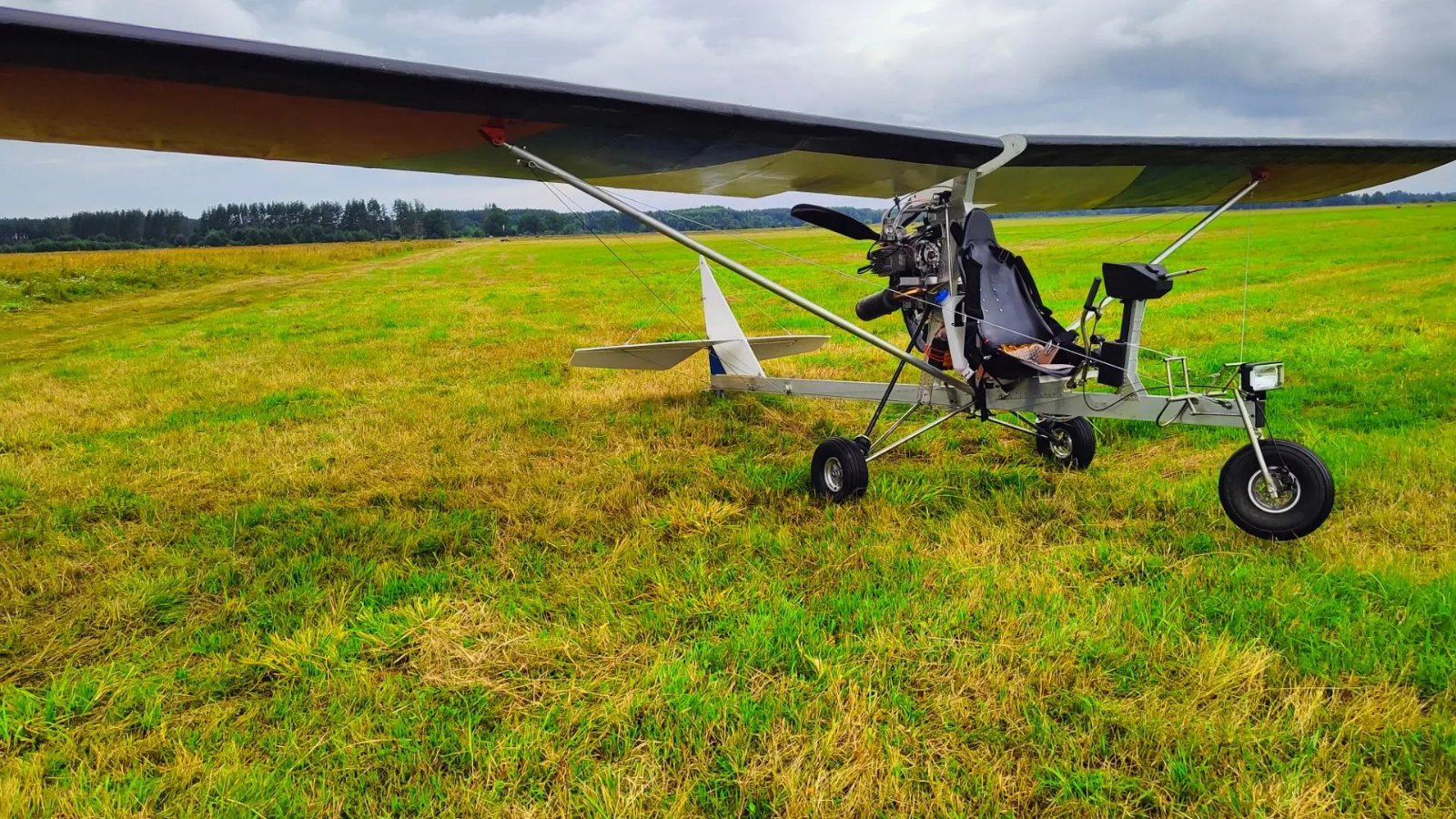

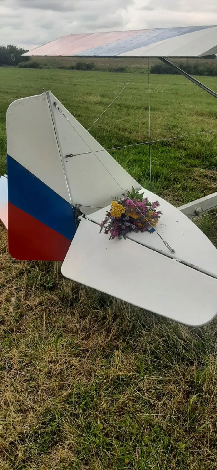

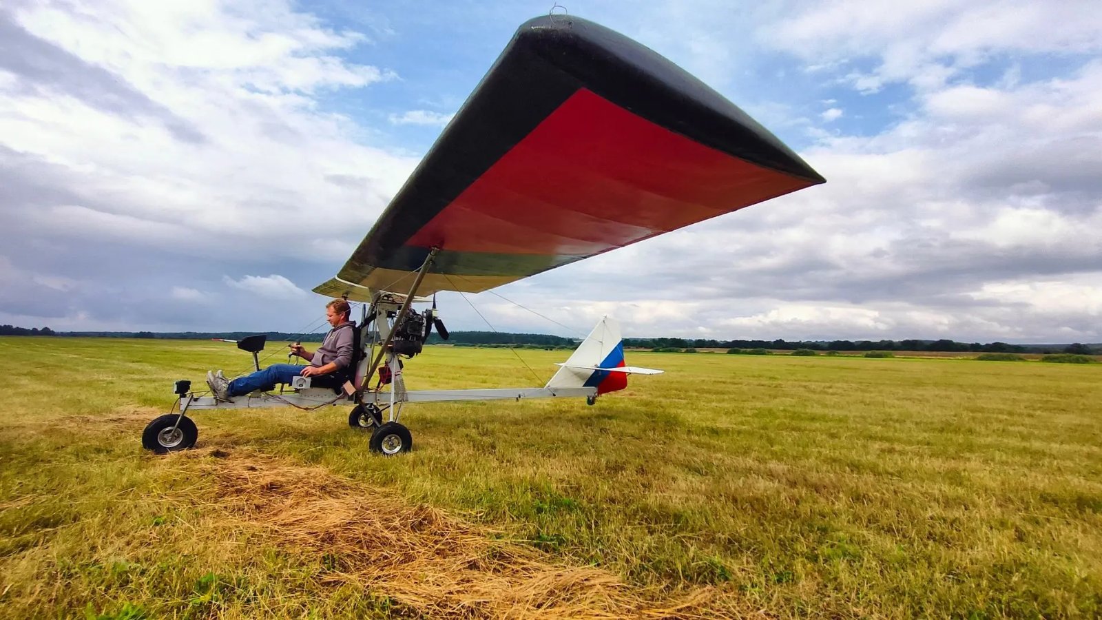

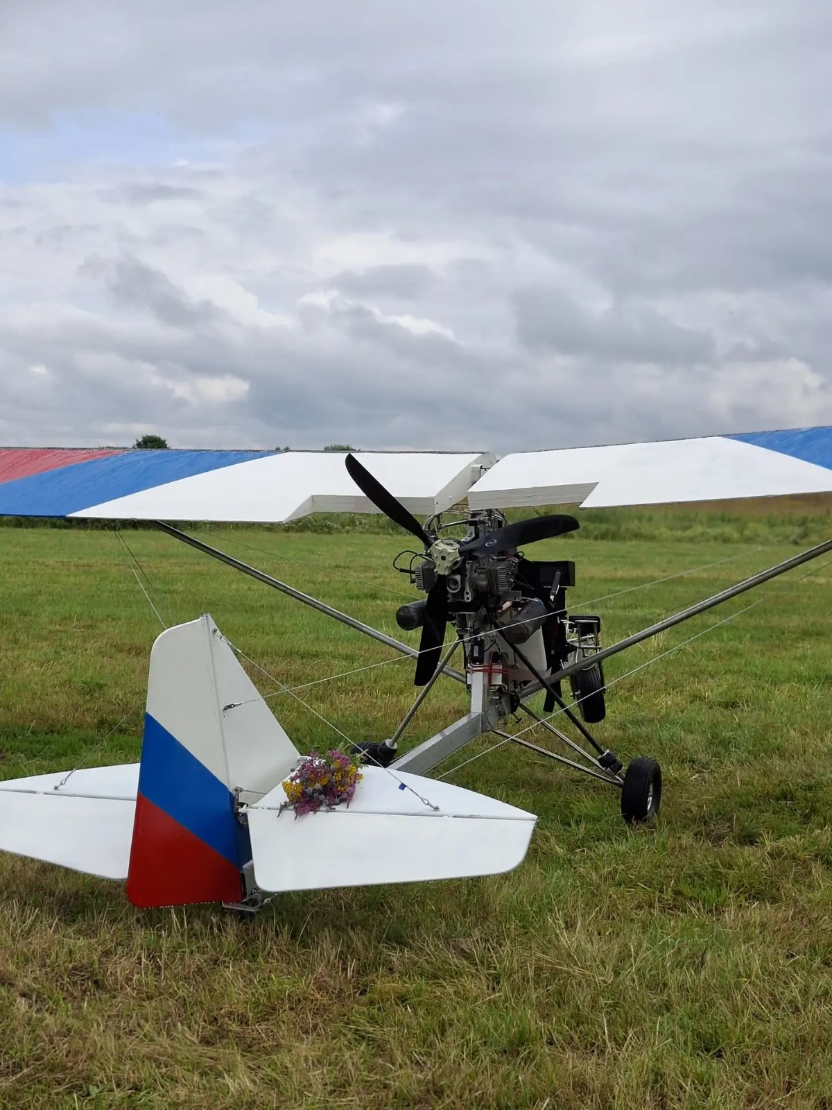

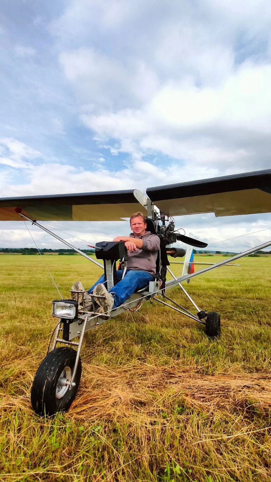

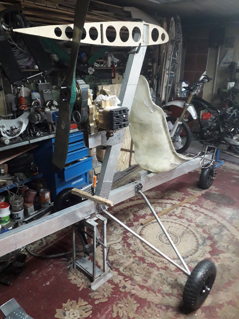

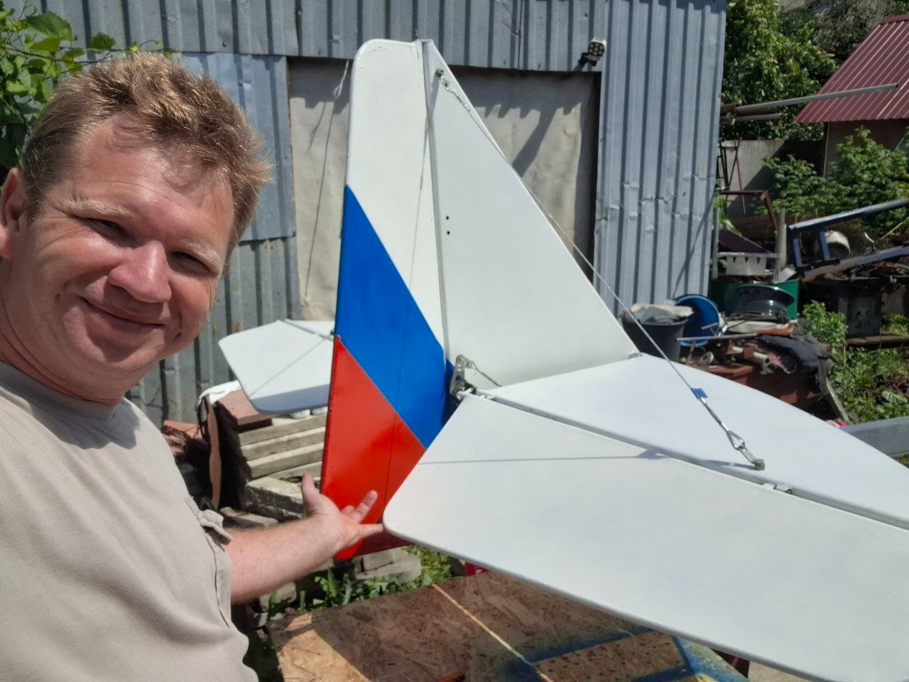

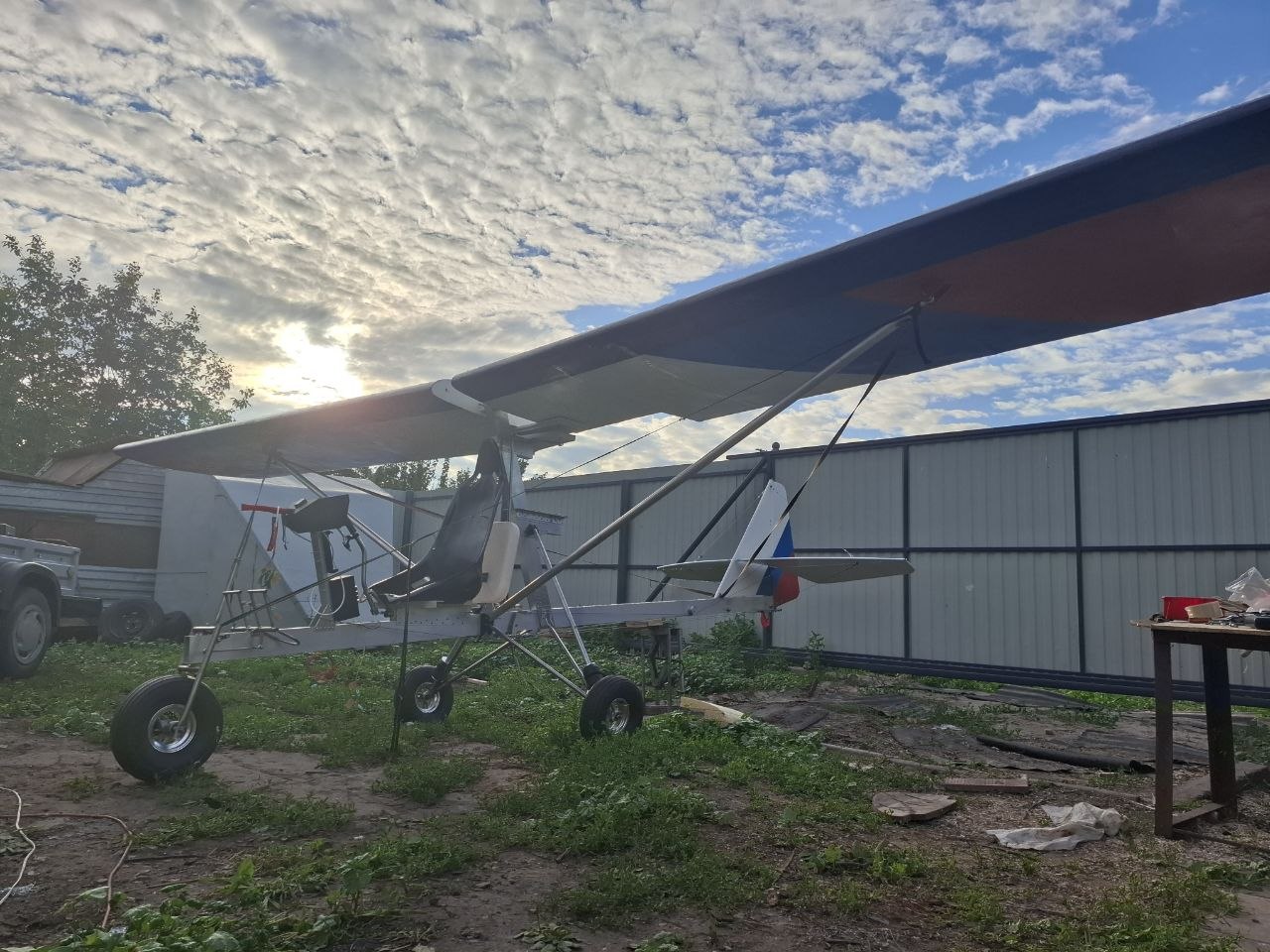

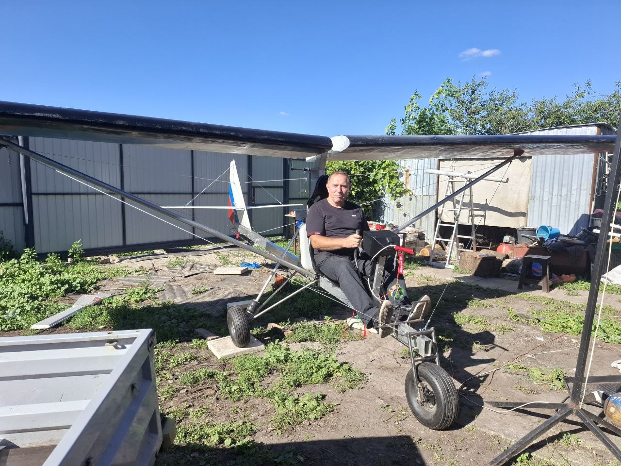

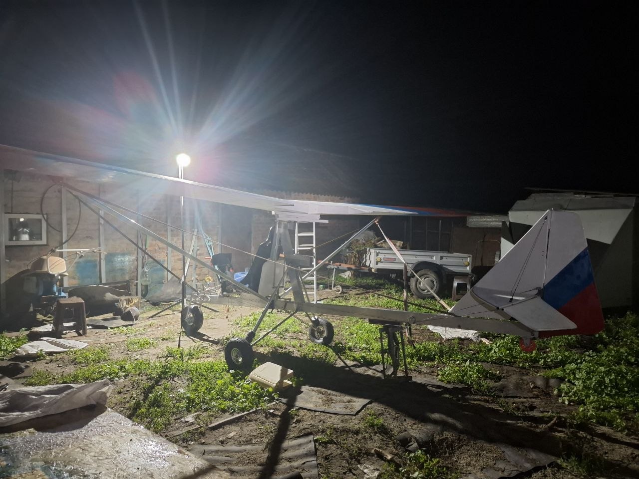

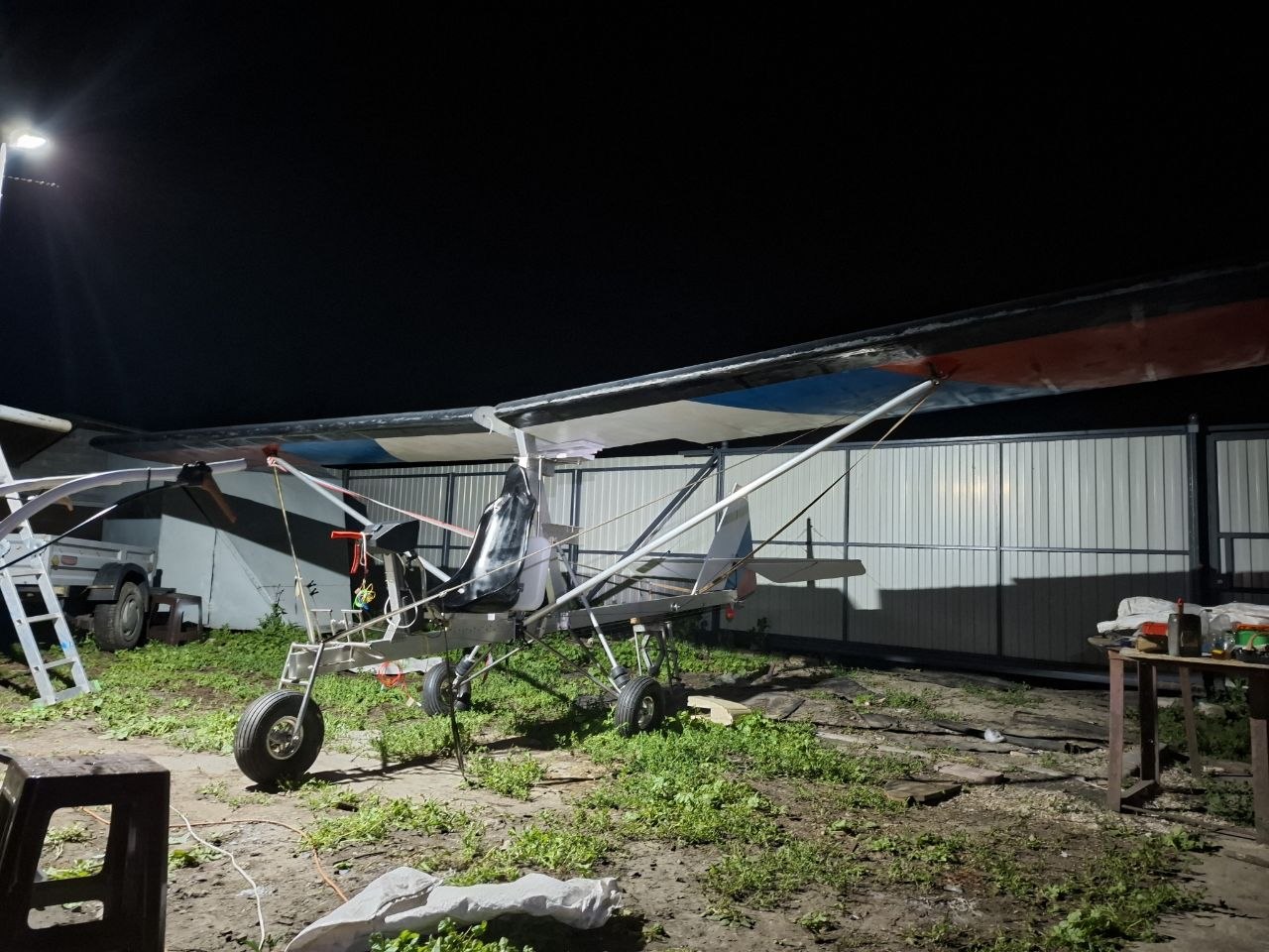

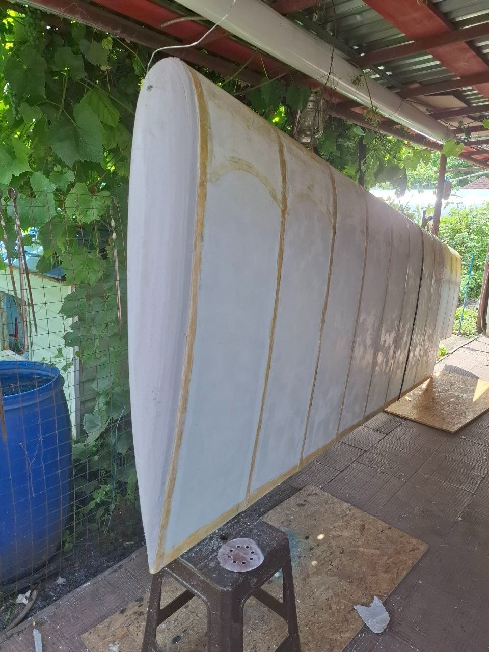

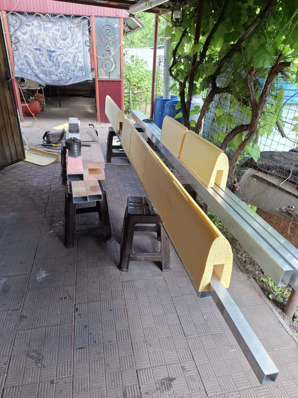

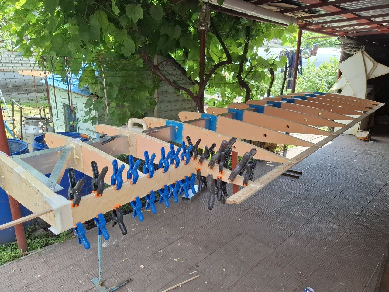

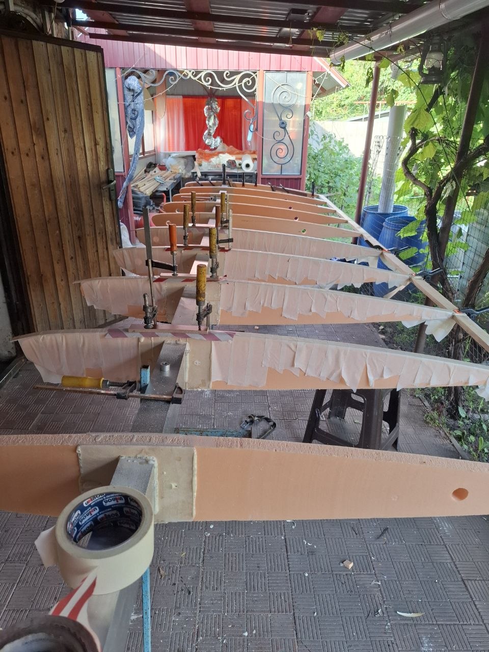

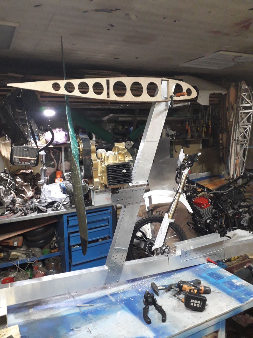

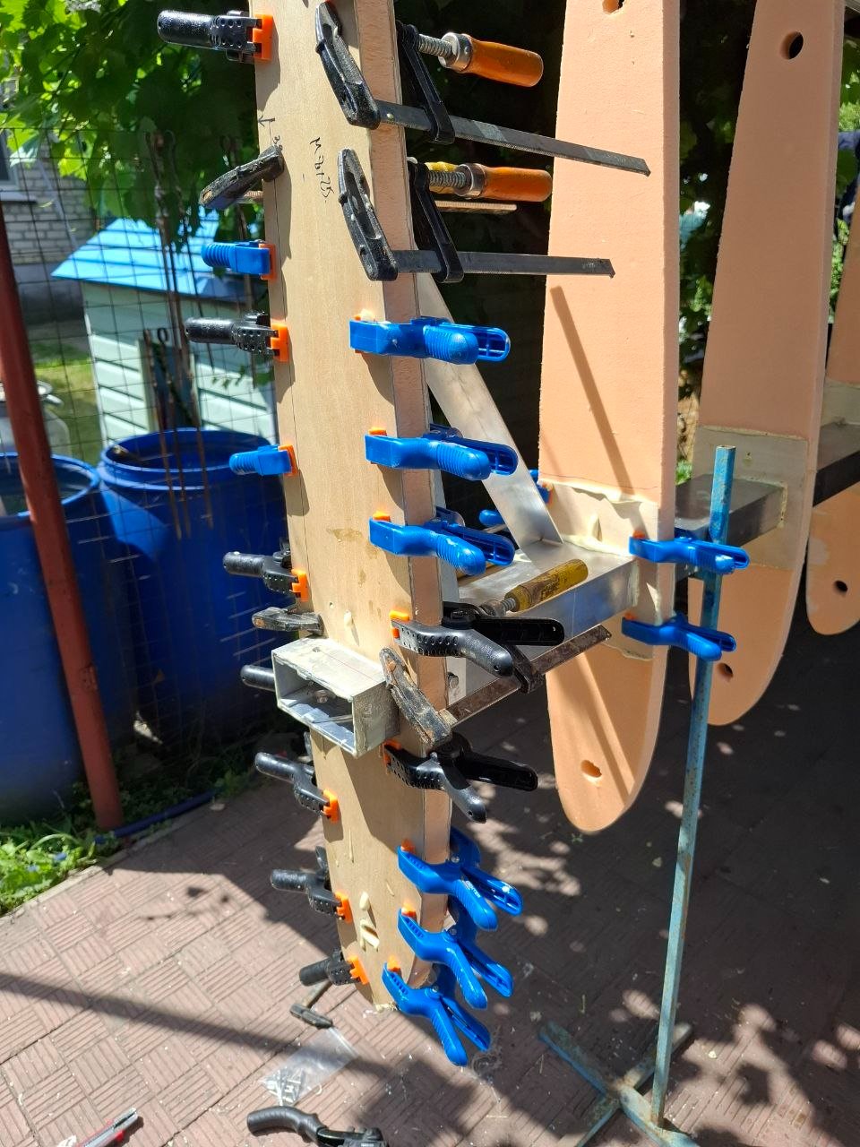

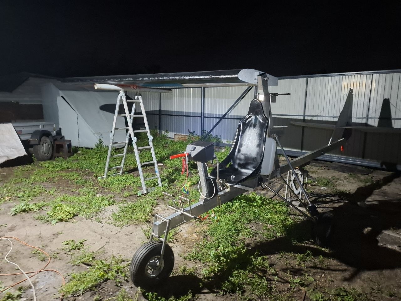

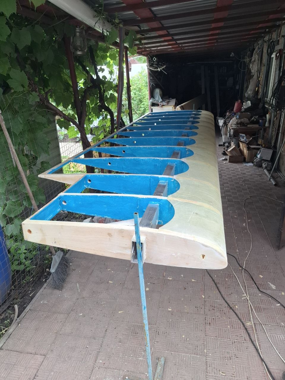

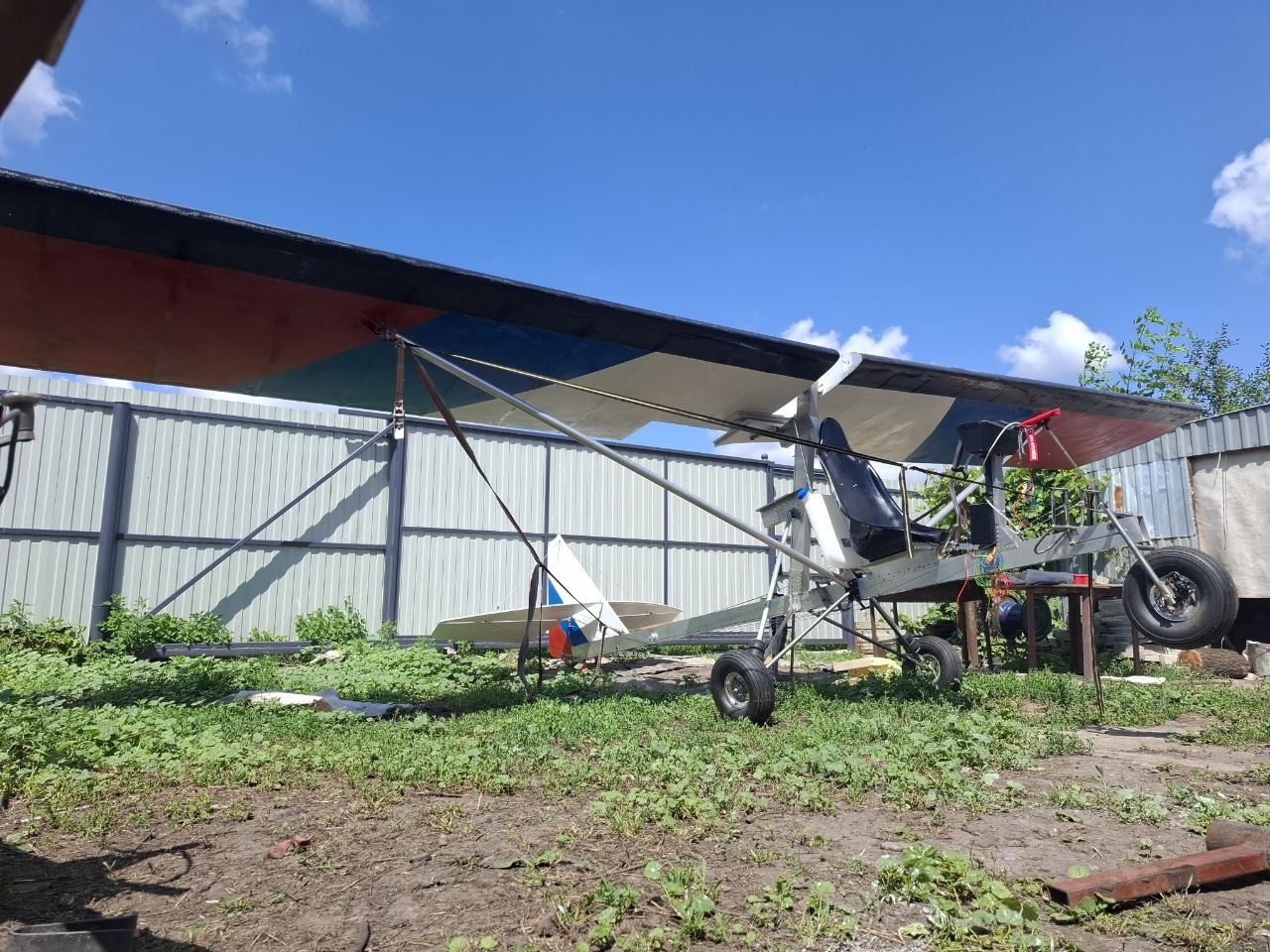

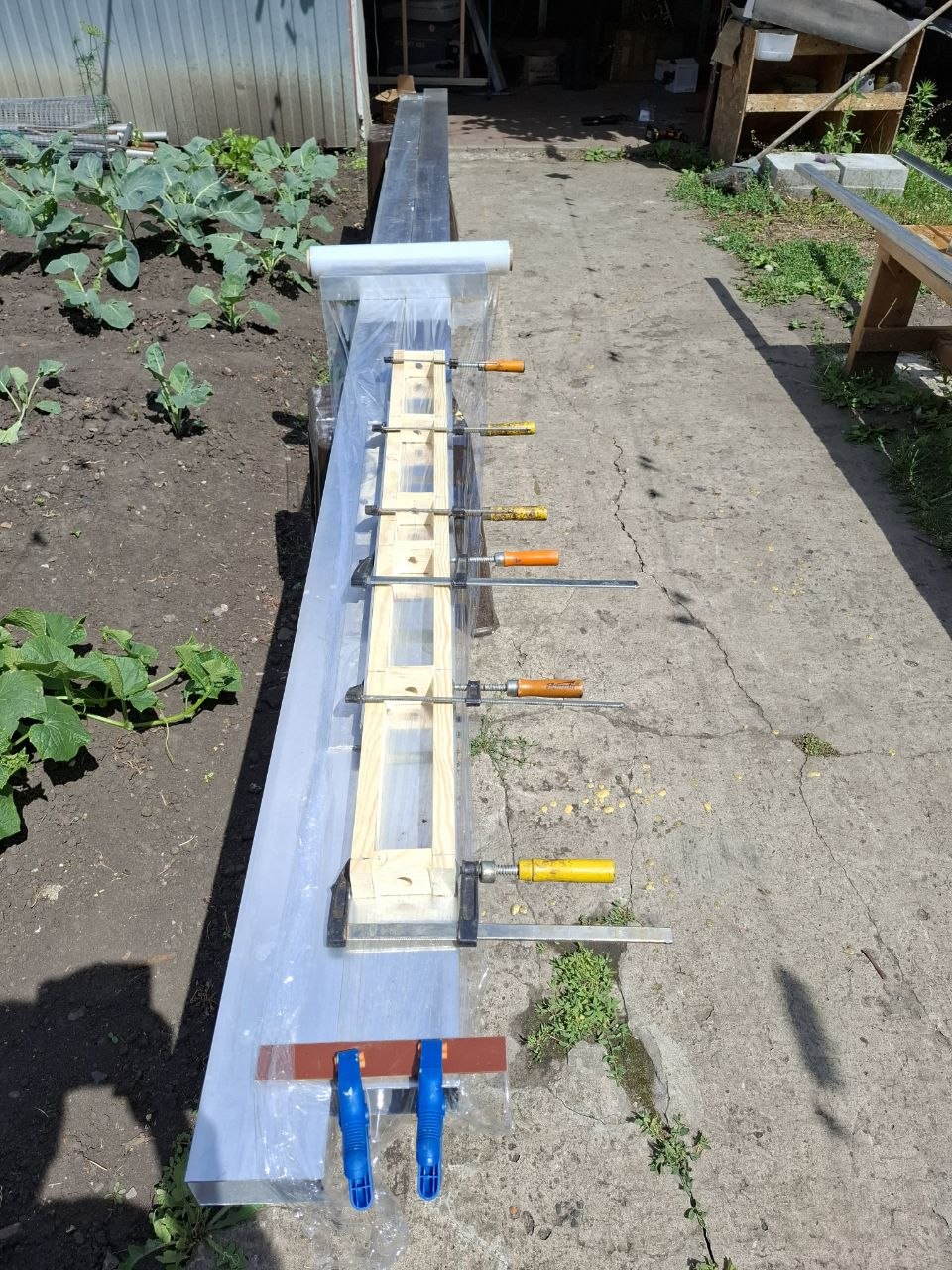

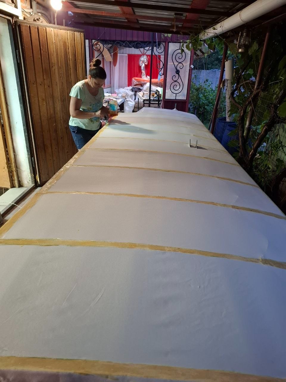

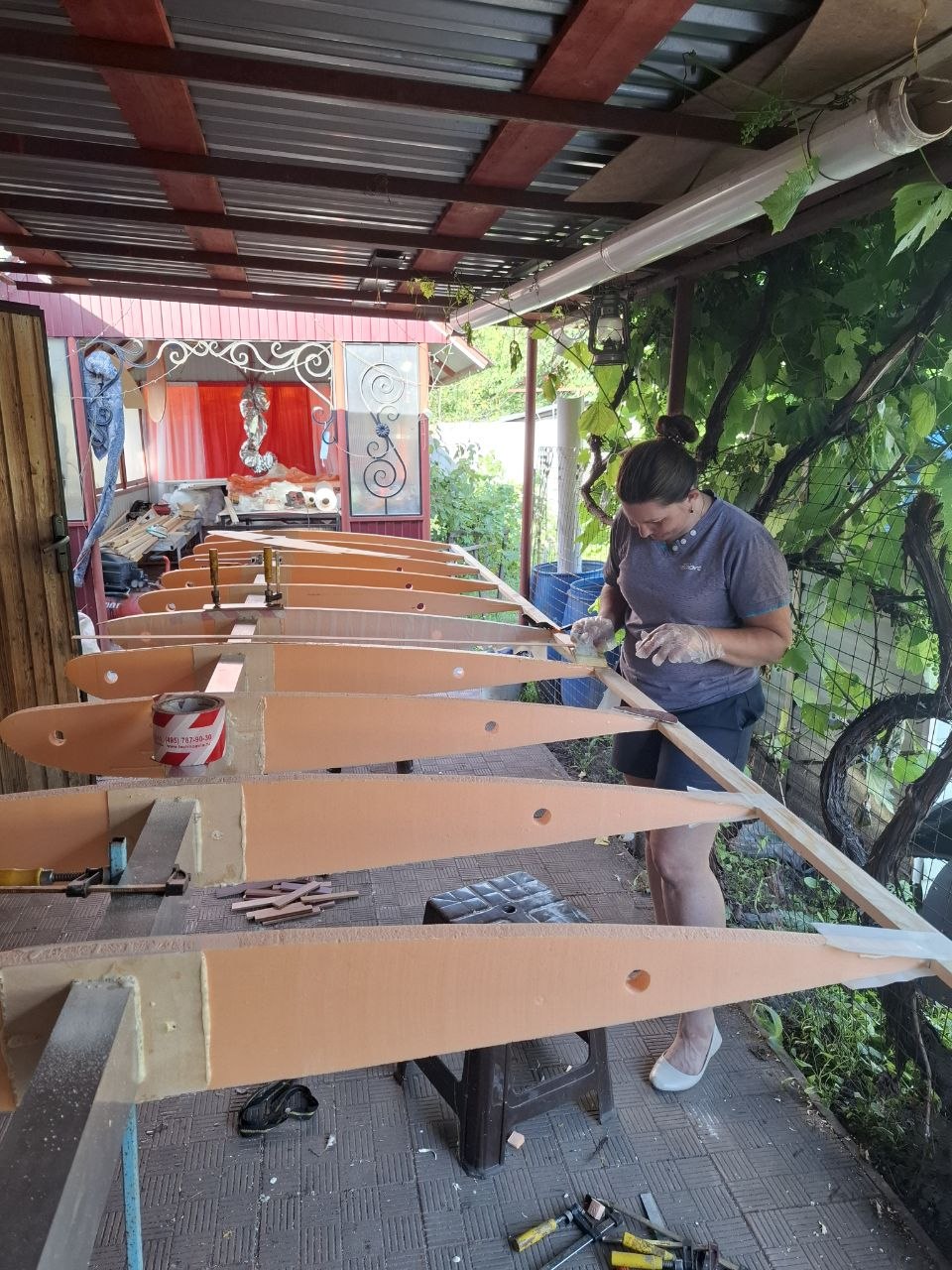

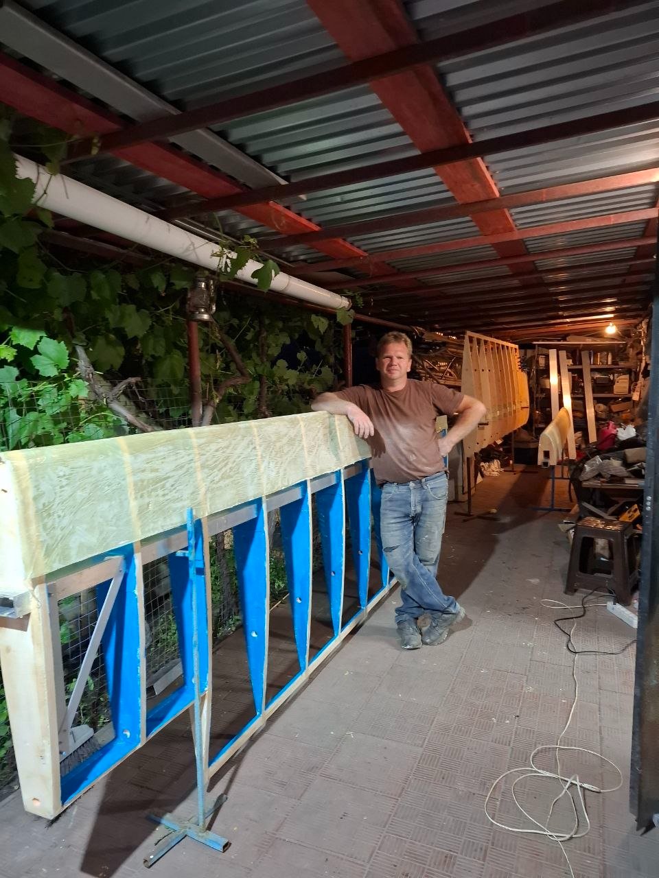

Привет всем, давно не был тут. За это время построен и облетан второй самолетик. Изменения коснулись габаритов. Он стал ниже, чуть короче, мотор поставили хирт ф23, с ним вес 120 кг. Увеличил угол V крыльев. Вес без мотора с баком и тд в районе 90 кг. Все летит отлично, как и прежний, повышеный угол V добавил устойчивости, сомолетик стал стабильней в виражах.
И сразу интересующимся, на зиму могу взять заказ , планер без силовой установки и приборов 450 тыс.

А не подкинуть ли фоток 🙂

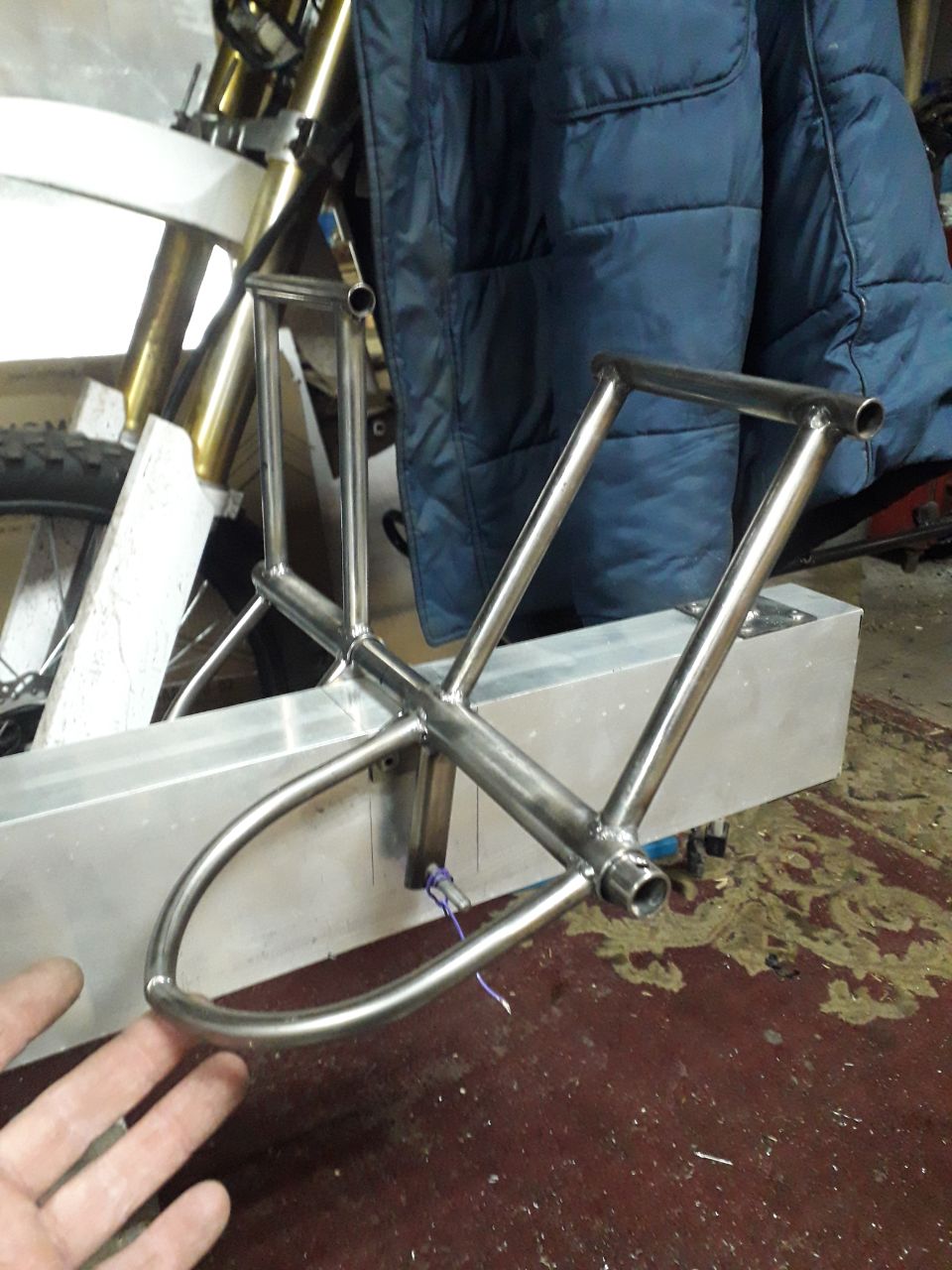

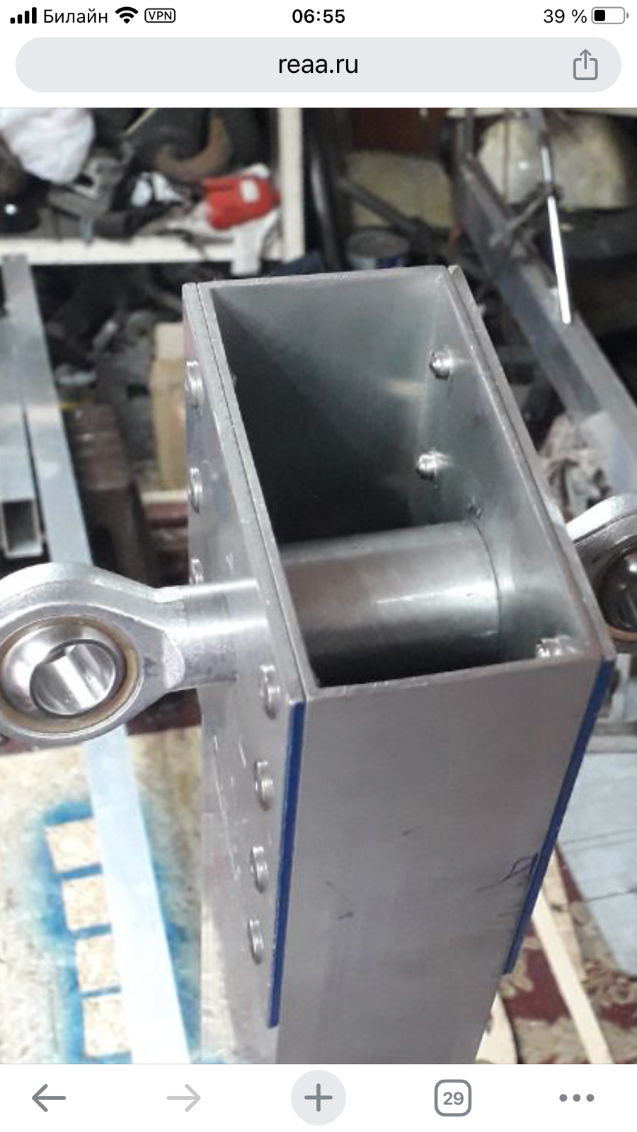

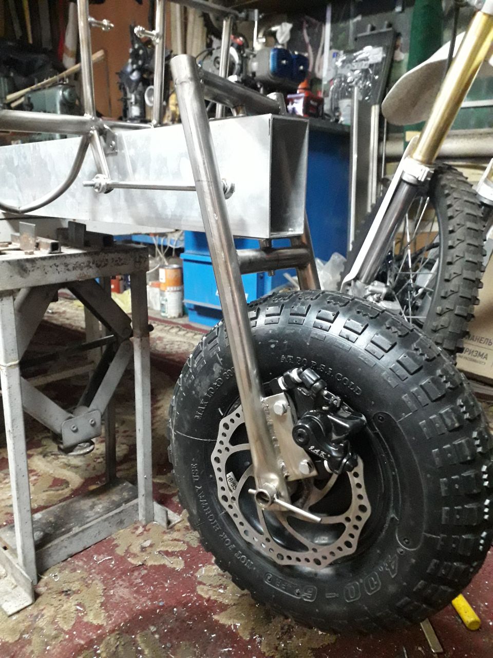

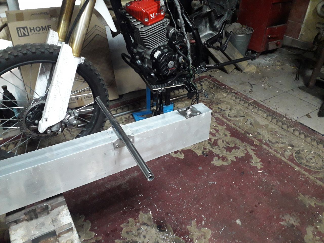

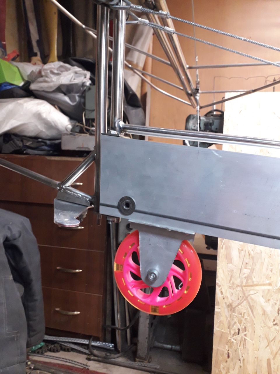

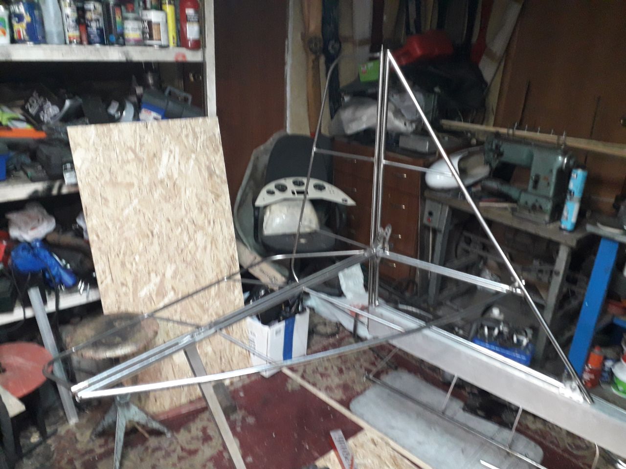

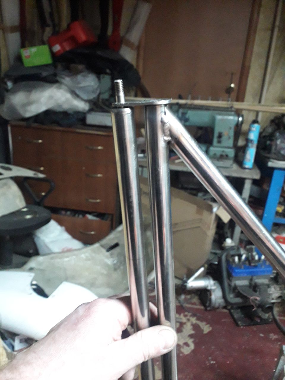

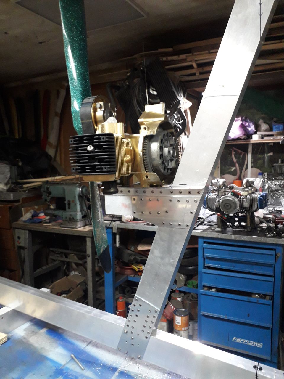

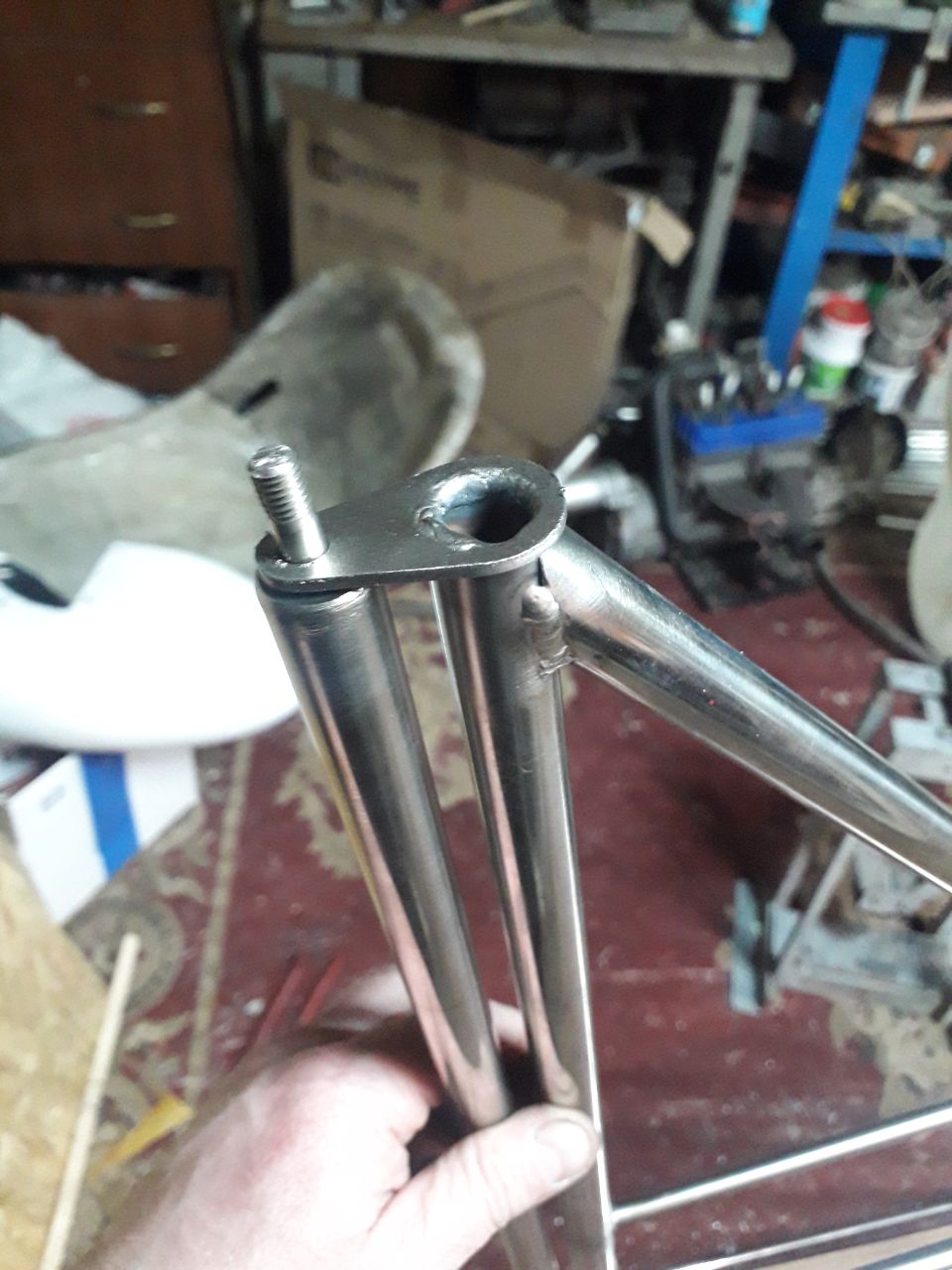

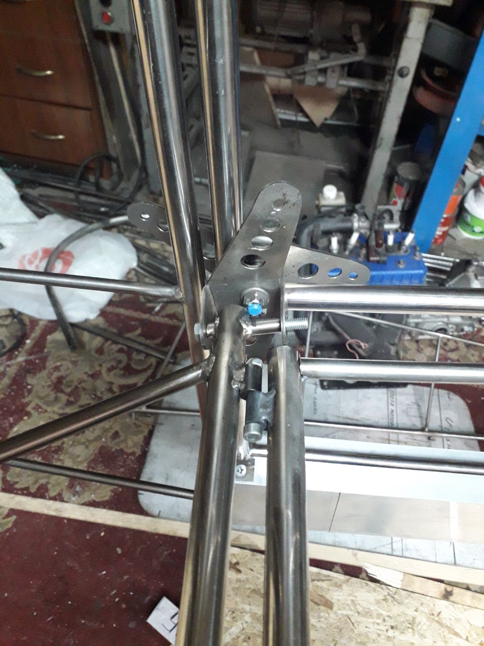

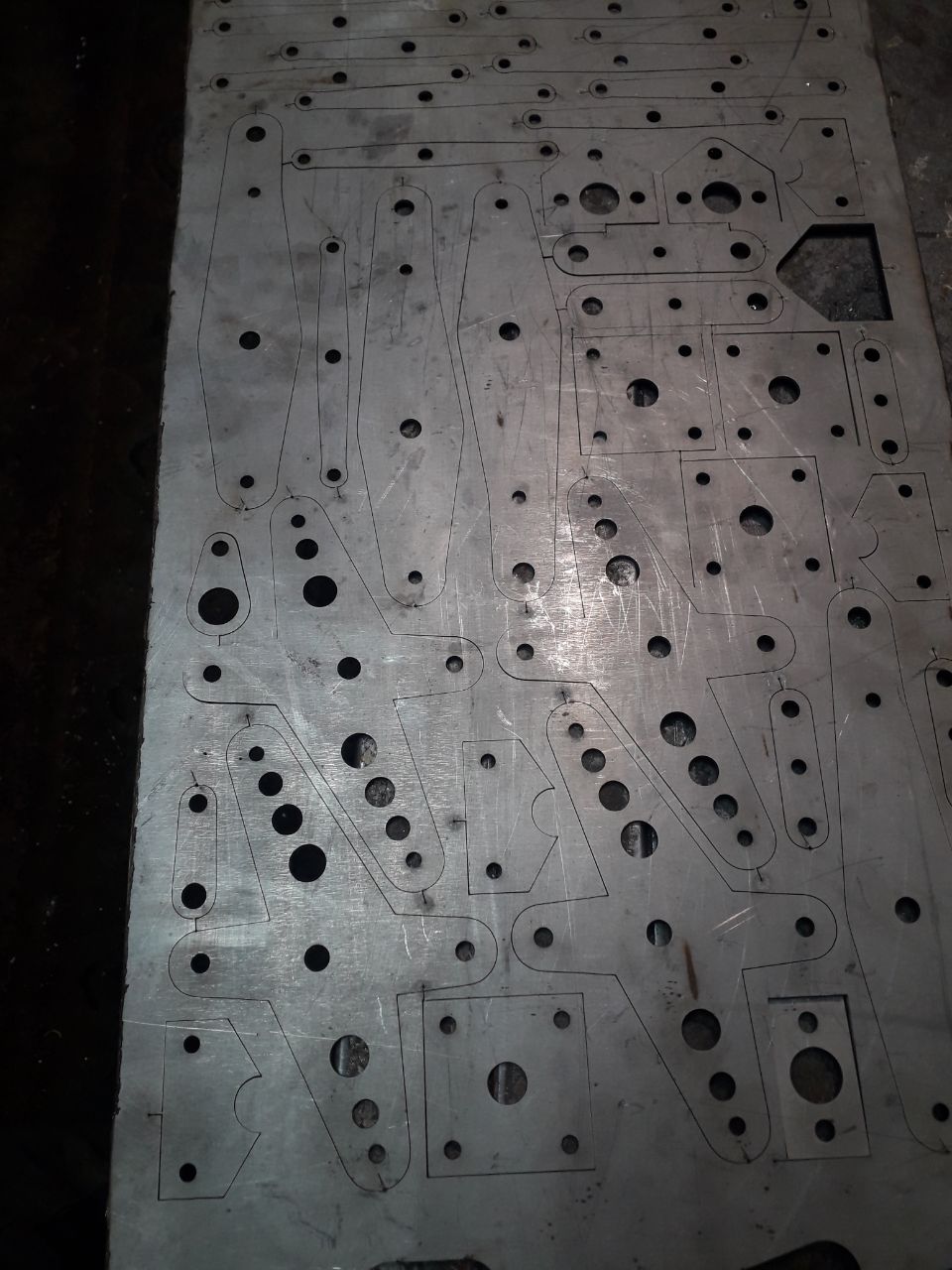

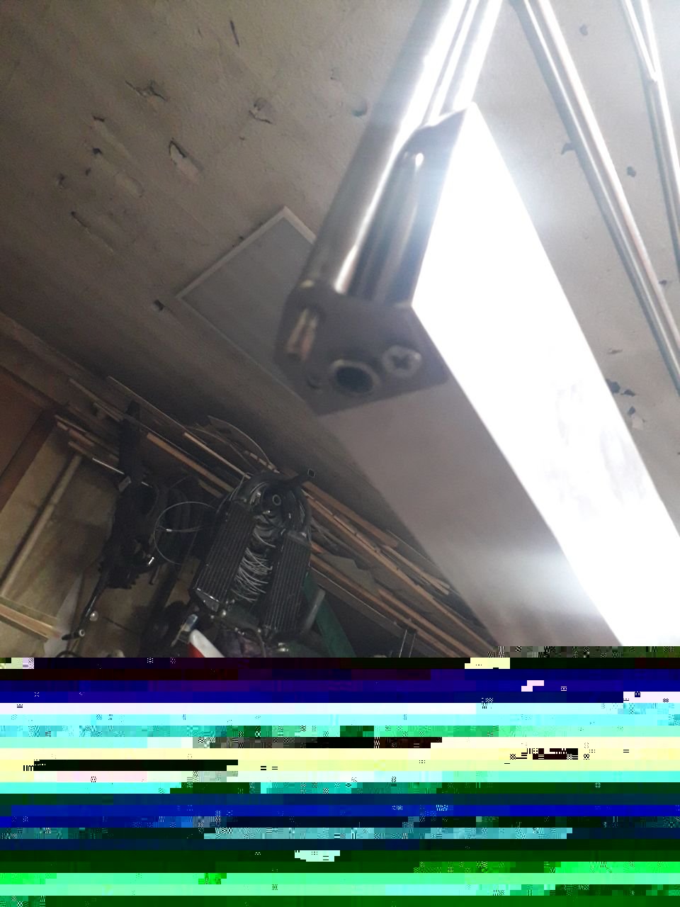

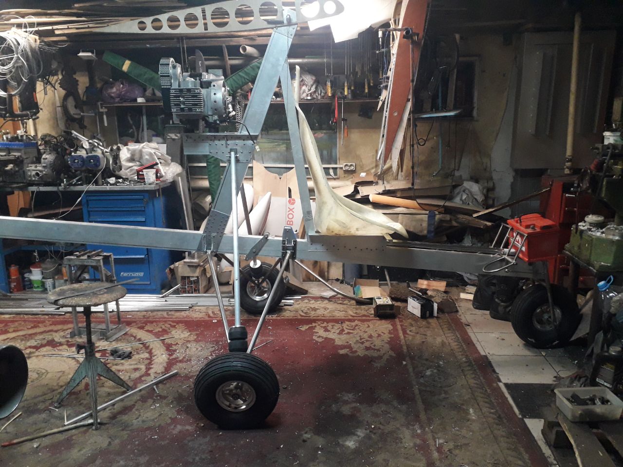

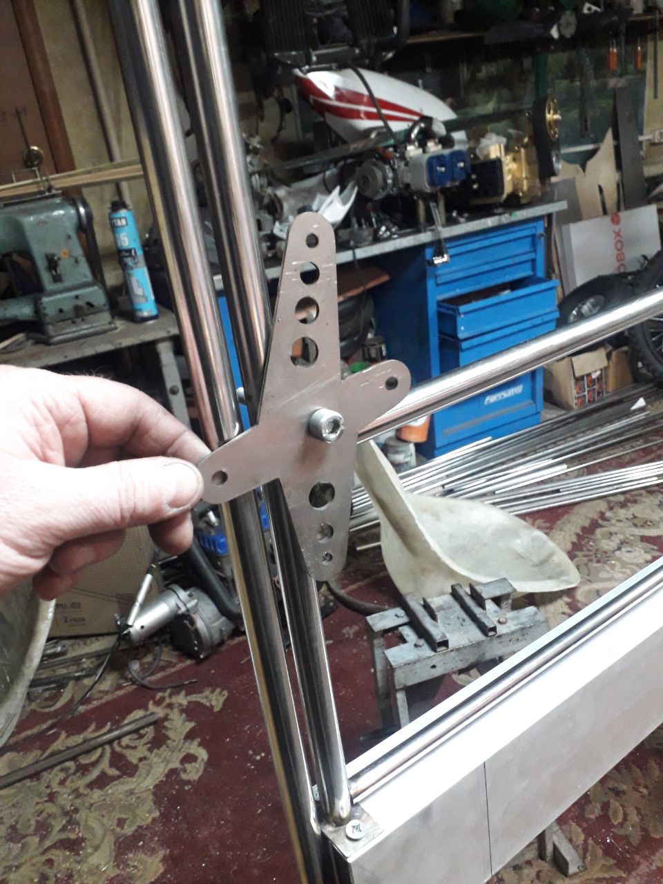

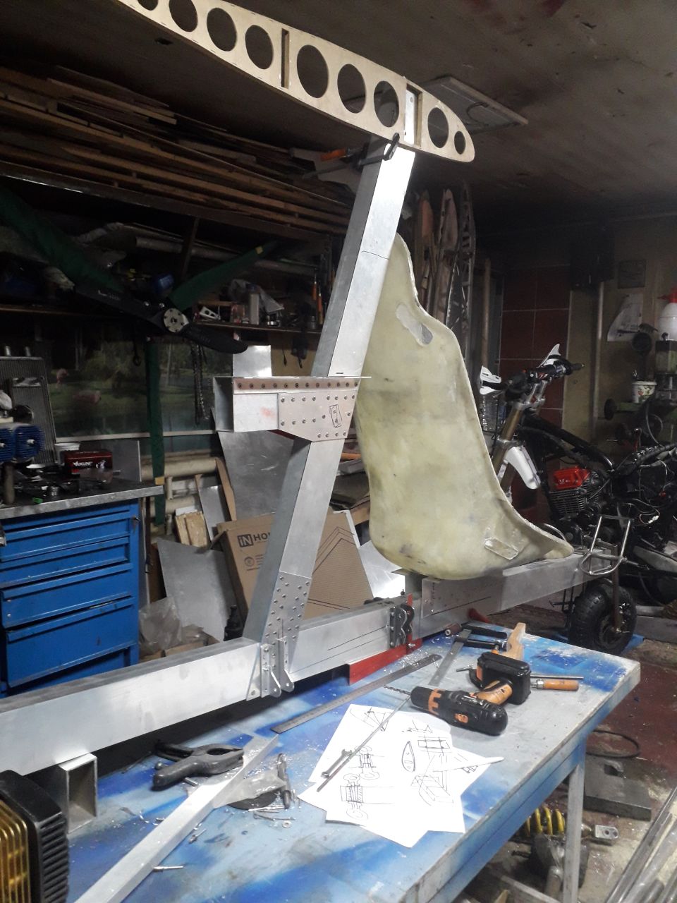

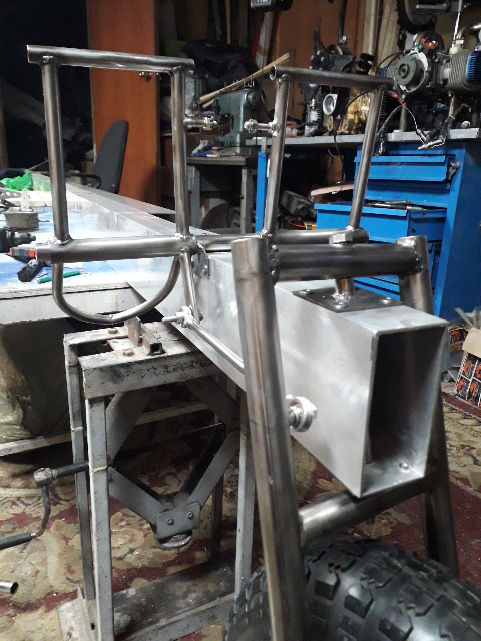

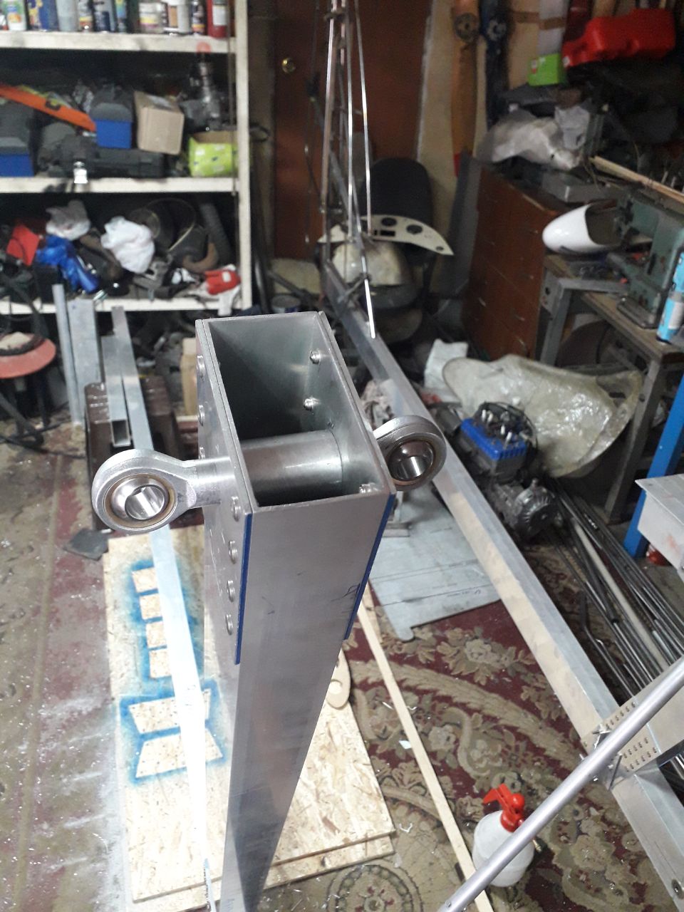

Тут конкретно нержавейка 5 мм, мощно тяжело, но был один случай, на этом самолете опора приборки приклепана алюминиевыми заклепками 5мм , косынки большие заклепок по 6 штук на сторону. И за два дня пробежек от виьрации все разболталось. Теперь все силовое на сталь
Можете герметик при клепки добавлять, получше вибрации переносит. Что то типа MS полимерный как в авто.
