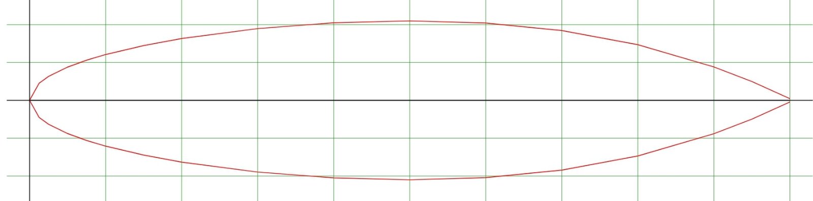

По аэродинамическому качеству, топливной экономичности, крейсерской скорости, среди коммерческих самолётов с поршневыми двигателями "Celera500" рекордсмен. Нет причин сомневаться, что аэродинамика шагнула в правильном направлении.
К сожалению формы коммерческого самолёта никогда не будут как у планёра. Идеальная форма вместительного грузо/пассажирского фюзеляжа должна выглядеть как-то так.
Если геометрия крыла будет в том же духе, то с такими формами легко достигаются озвученные в первом сообщении характеристики - 6 пассажиров, скорость за 300 км/ч, один двигатель 220 л.с.
Вот только с коротким взлетом и посадкой возможна неувязка.
