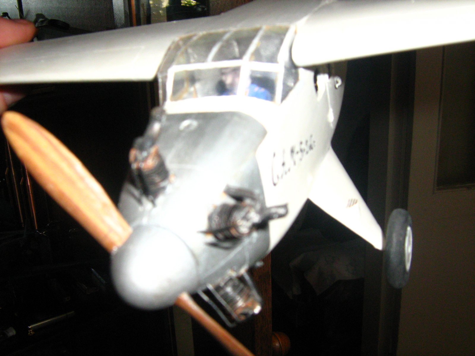

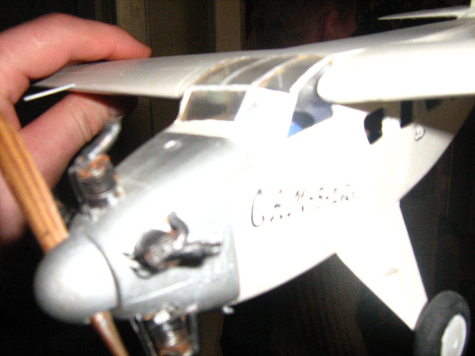

Сам-5-2-бис классный самолётик, в школьные годы делал модельку на кружке, вот такие фото сохранились=)
Посмотреть вложение 575302Посмотреть вложение 575301
"Всё новое - это хорошо забытое старое". Нужно повторить САМ -25 с мотором "Ритм" не трогая внешний вид, просто сделать новое остекление, новое шасси и на новых материалах - дюраль или стеклопластик построить самолет и ничего изобретать не надо. Зачем заново изобретать новый самолет, строить 3Д модель, делать продувки. Всё же, уже до нас было опробовано летало хорошо и были получены хорошие результаты!

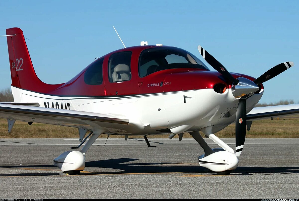

Дело в том, что аэродинамика сильно шагнула вперёд, появилась хорошая механищация, появились новые профили крыла. Так же требования к комфорту поднялись, самолёт это не трактор теперь.
Так же появились асфальтировпнные площадки, да и грунтовве уже ничего так.
И если переосмыслить самолёт под современный мир, это уде что то типа цируса должно быть.

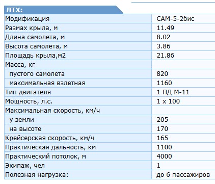

Вы посмотрите таблицу характеристик САМ-25, один пилот и семь пассажиров, при взлетной массе 1280 кг.. это как?
Да и свободонесущее крыло с сужением, и развитой механизацией, еще и автоматическим предкрылком. Зачем такой огород для небольшого самолета, может он валился в штопор?

Николай, чуть опередил. Собирался писать примерно тоже самое, но несколько развёрнуто. Теперь не стану., но скину таблицу ЛТХ. А дальше думайте и стройте сами. По-2, по сравнению с ним, супер дешёвый и технологичный самолёт (хотя жутко сложный для нашего времени, если делать его по родным чертежам), просто некоторым, очень уж запал этот самый "САМ-25". И это не говоря об удобстве и следованию так всеми декларируемых "АП". Самолёт тесный (нет, не так. Пипец какой узкий), не технологичный ни разу и даже не имеет отдельной двери для пилота. Улыбнуло описание и сравнение его со "Шторъхом". Мол, если с такой загрузкой как у него, то "САМ" пульнёт ещё и быстрее, и раньше, не смотря на мотор существенно слабее и это при профиле крыла Р-2. Про падение качества при растопыренной механизации пока даже говорить не будем, и то что без неё, взлетать ему будет гораздо проще, но не короче. Ну да ладно, собирался ведь, только таблицу скинуть. Вот она
Теперь применяем только примитивные математические вычисления. 1160-820=340кг. 340/1пилота и 6 пассажиров=49кг. приходится на каждого, включая пилота. А лететь он при этом на 1100км., будет с помощью гравицапы. Шедевральный самолёт. Ещё говорят, что "буржуи" заявляют завышенные ЛТХ в рекламах своих самолётов. Так по сравнению с озвученным аппаратом, у них просто "детский летеп"😝.
