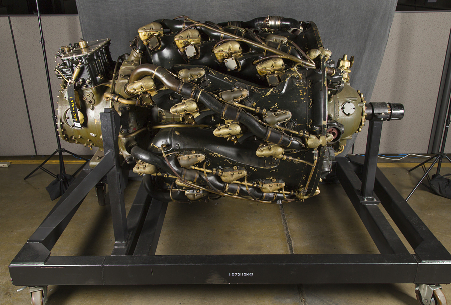

...м-14п. доведённый американцами. его можно купить и не парится. 460 л.с...
Интересно что они там "довели".
Магическим образом увеличили площадь вкладышей? Или нарастили площадь оребрения?
Если нет, то я бы "парился" 🙂
P.S. С автомобильных моторов, например JZ на 280 л.с. в стоке, в дрифте выжимают обычно 600...800 л.с., а некоторые и больше. Только у них заезды по полторы минуты.
Опять вынужден согласиться с господином Бабенко. Выдавливать из М-14П 460 л.с. - это реальное живодёрство. Точнее не скажешь.
460 л. с. на впрысковом М-14 вполне реально и было получено - но это предел по температуре, и, действительно, рассчитывать на заметный ресурс не пришлось бы.

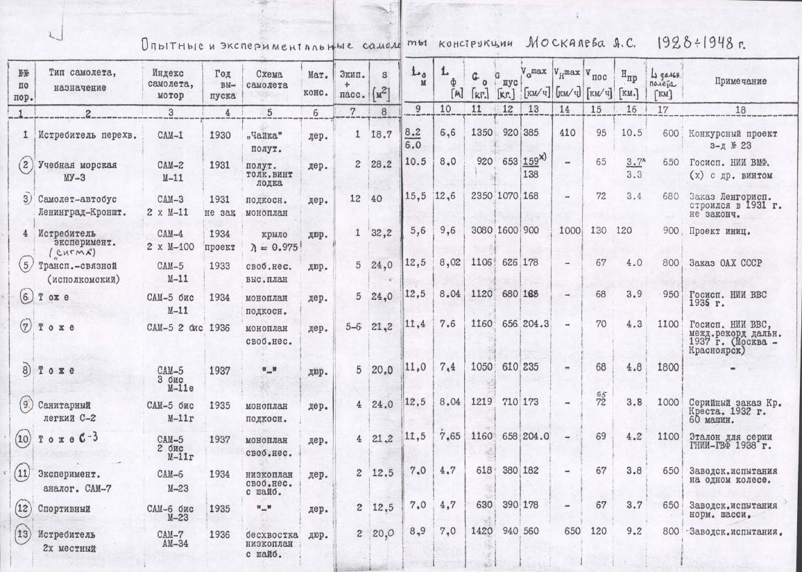

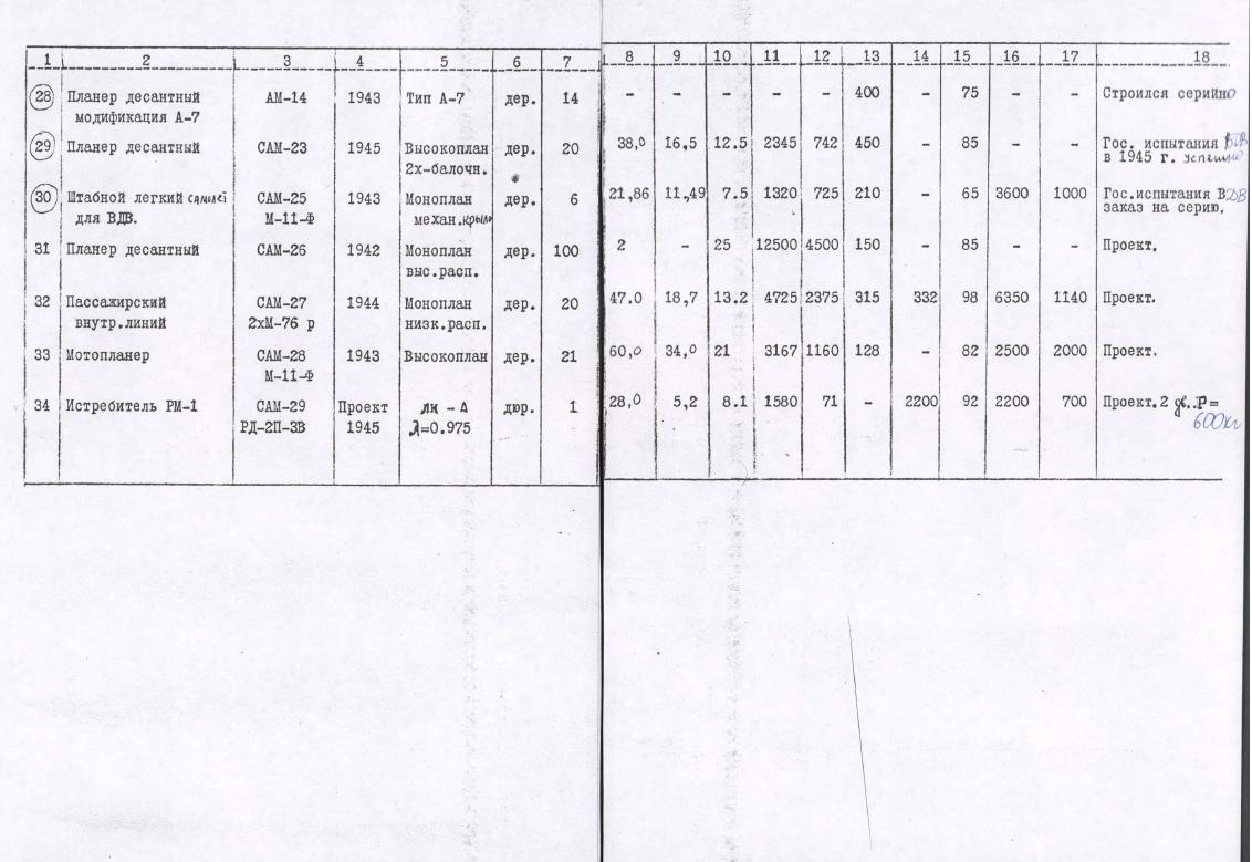

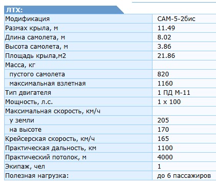

Николай, чуть опередил. Собирался писать примерно тоже самое, но несколько развёрнуто. Теперь не стану., но скину таблицу ЛТХ. А дальше думайте и стройте сами. По-2, по сравнению с ним, супер дешёвый и технологичный самолёт (хотя жутко сложный для нашего времени, если делать его по родным чертежам), просто некоторым, очень уж запал этот самый "САМ-25". И это не говоря об удобстве и следованию так всеми декларируемых "АП". Самолёт тесный (нет, не так. Пипец какой узкий), не технологичный ни разу и даже не имеет отдельной двери для пилота. Улыбнуло описание и сравнение его со "Шторъхом". Мол, если с такой загрузкой как у него, то "САМ" пульнёт ещё и быстрее, и раньше, не смотря на мотор существенно слабее и это при профиле крыла Р-2. Про падение качества при растопыренной механизации пока даже говорить не будем, и то что без неё, взлетать ему будет гораздо проще, но не короче. Ну да ладно, собирался ведь, только таблицу скинуть. Вот она
Теперь применяем только примитивные математические вычисления. 1160-820=340кг. 340/1пилота и 6 пассажиров=49кг. приходится на каждого, включая пилота. А лететь он при этом на 1100км., будет с помощью гравицапы. Шедевральный самолёт. Ещё говорят, что "буржуи" заявляют завышенные ЛТХ в рекламах своих самолётов. Так по сравнению с озвученным аппаратом, у них просто "детский летеп"😝.
Руководствуясь такими письменами, о своём можно говорить, что угодно.
Неверные цифры смотрите. Нагрузка САМ- 25 не 340 кг, а 595 кг. И вмещал он не 7 человек, а 6. А по ширине он не уже Цессны 172/182 и ещё добротной сотни современников. Распихивать воздух это удел чайников) у профи все ужато

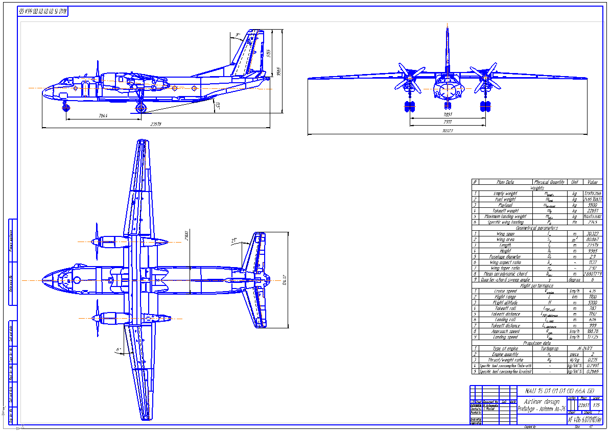

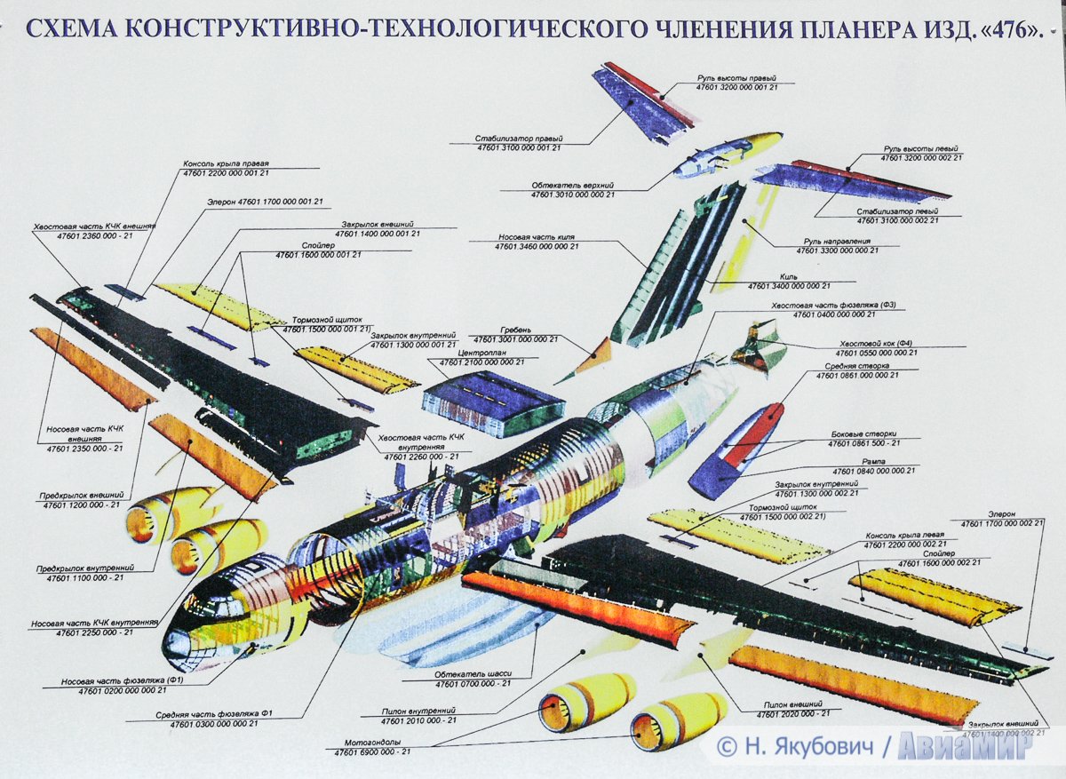

Приветствую! Пойдите по стандартном пути. Сделайте проект в рамках и объёме дипломного проекта МАИ, КАИ и т.д. Материалы доступны.
    23,5 КБ · Просмотры: 123

Делать самолет по М14п - это акт лютой некрофилии.
Этот двигатель непригоден для коммерческих самолетов.
