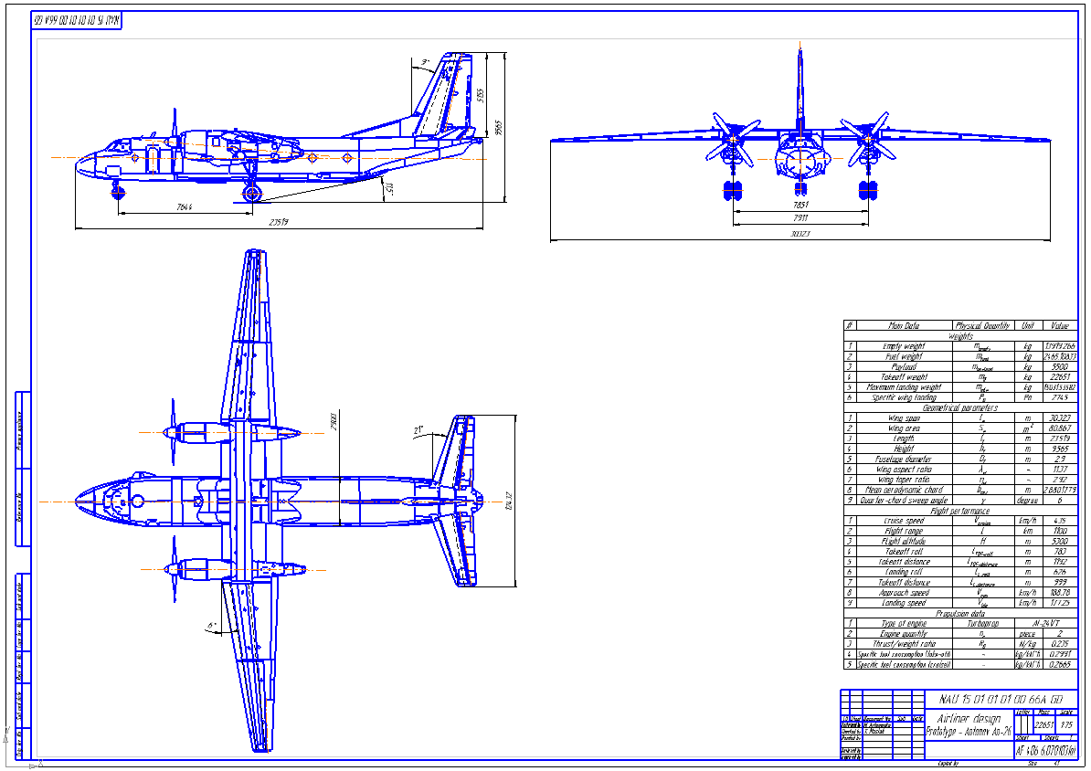

Просто сделайте проект в рамках диплома авиационного Вуза. Представьте в виде технической записки. Так людям проще будет разобраться и дать дельные советы, мнения. И опять нет даже чертежа общего вида... Нет возможности сделать самому, закажите такую работу.
