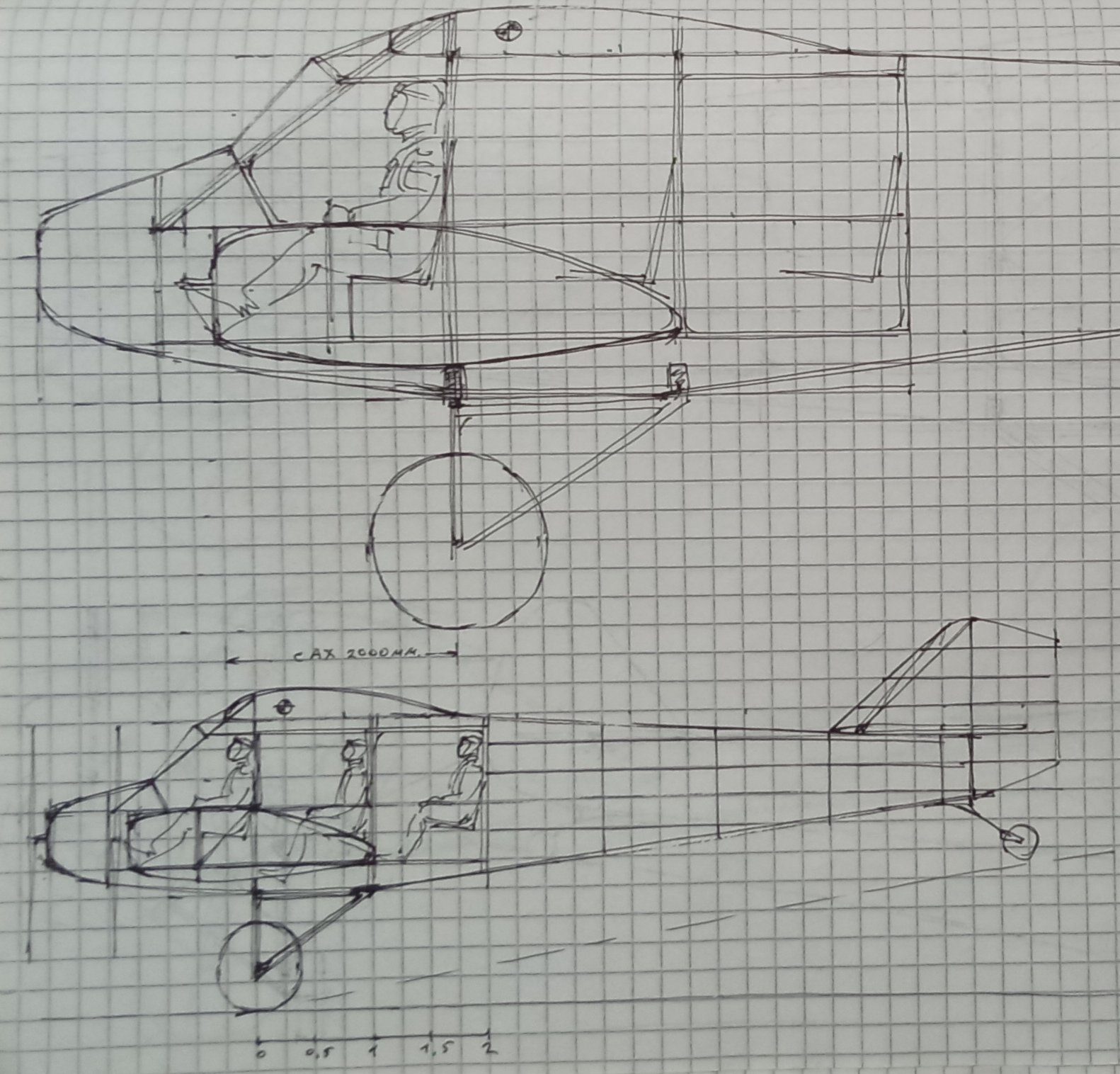

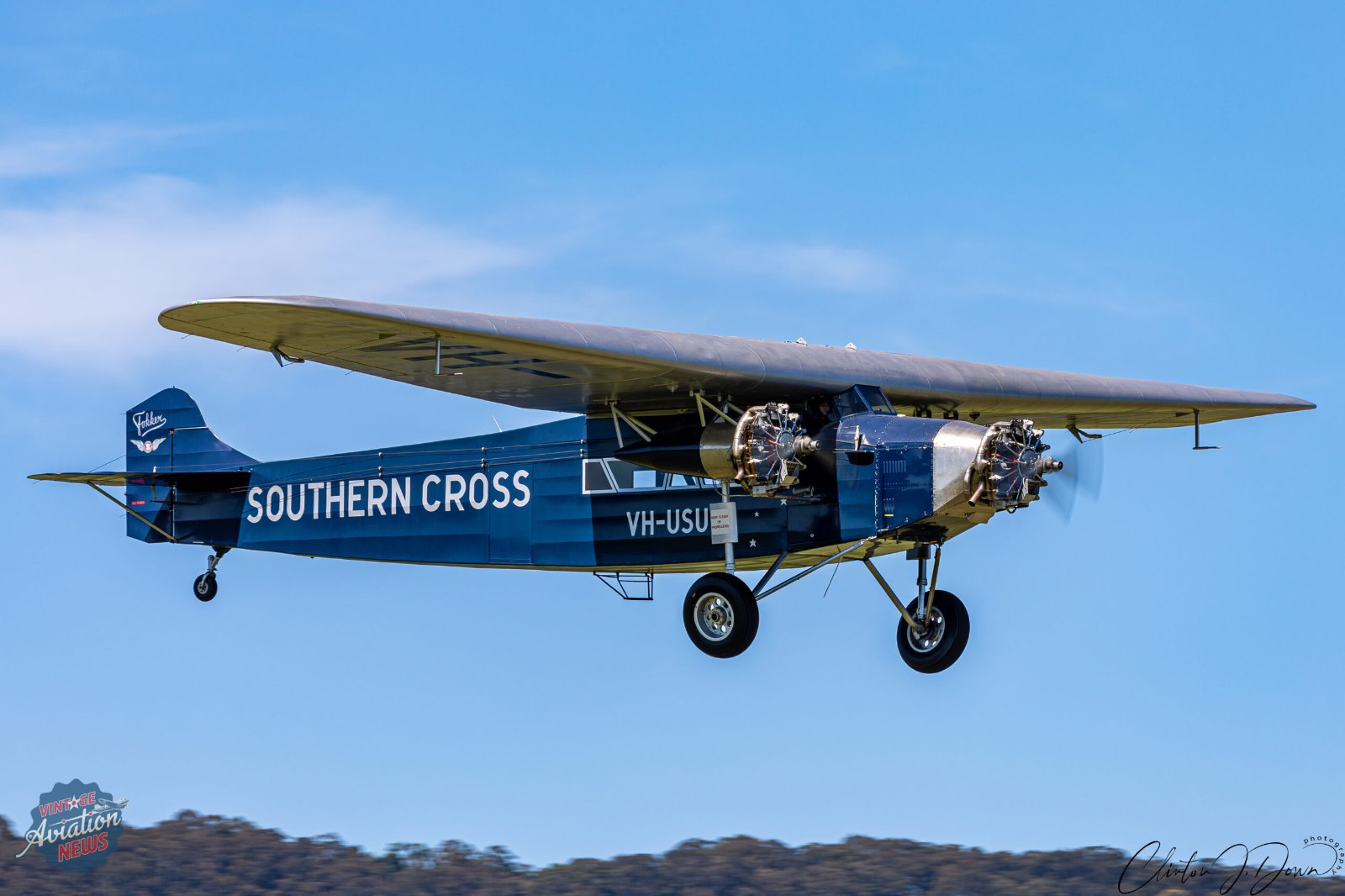

Современная легкомоторная российская авиация оказалась в таких же условиях как и авиация 30-х годов, отсутствие двигателей приемлемой мощности загоняет в тупик по грузоподъёмности и дальности, вроде обсуждалось в соседней ветке, количество двигателей... Может поделить мощность на три, к примеру взять три мотора оппозитнка от мотоциклов бмв, они зарекомендовали себя вполне надёжными, есть на них и редуктора и электорника... И сделать по типу Фоккер тримотор, у него тоже крыло свободонесущее, или типа как на эскизе, с подкосами...

И еще интересно с той, ушедшей эпохи, самолеты проектировались с хорошим плечом вертикального и горизонтального оперения, многие конструктора прошли школу проектирования планеров перед тем как строить самолеты. В наше время, наоборот, стремятся сделать самолет как можно короче, но шире и выше...

...И сделать по типу Фоккер тримотор...
Для самолёта с короткими взлётом и посадкой, который озвучен в тех.задании этой темы, который предполагается притерать к поверхности в "интересных" местах, не последнюю роль играет поперечный момент инерции, влияющий на угловую скорость крена и способность активно маневрировать, особенно на посадке, дабы не попасть в некрологи.
Моторы на крыльях, как не трудно догадаться, заметно повышают поперечный момент инерции. Это основная причина почему двухмоторные истребители были неспособны бороться с одномоторными.
