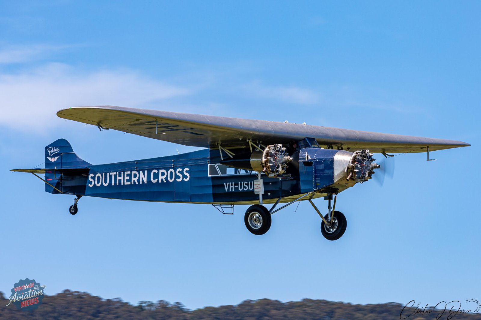

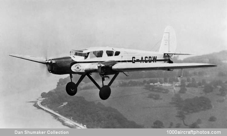

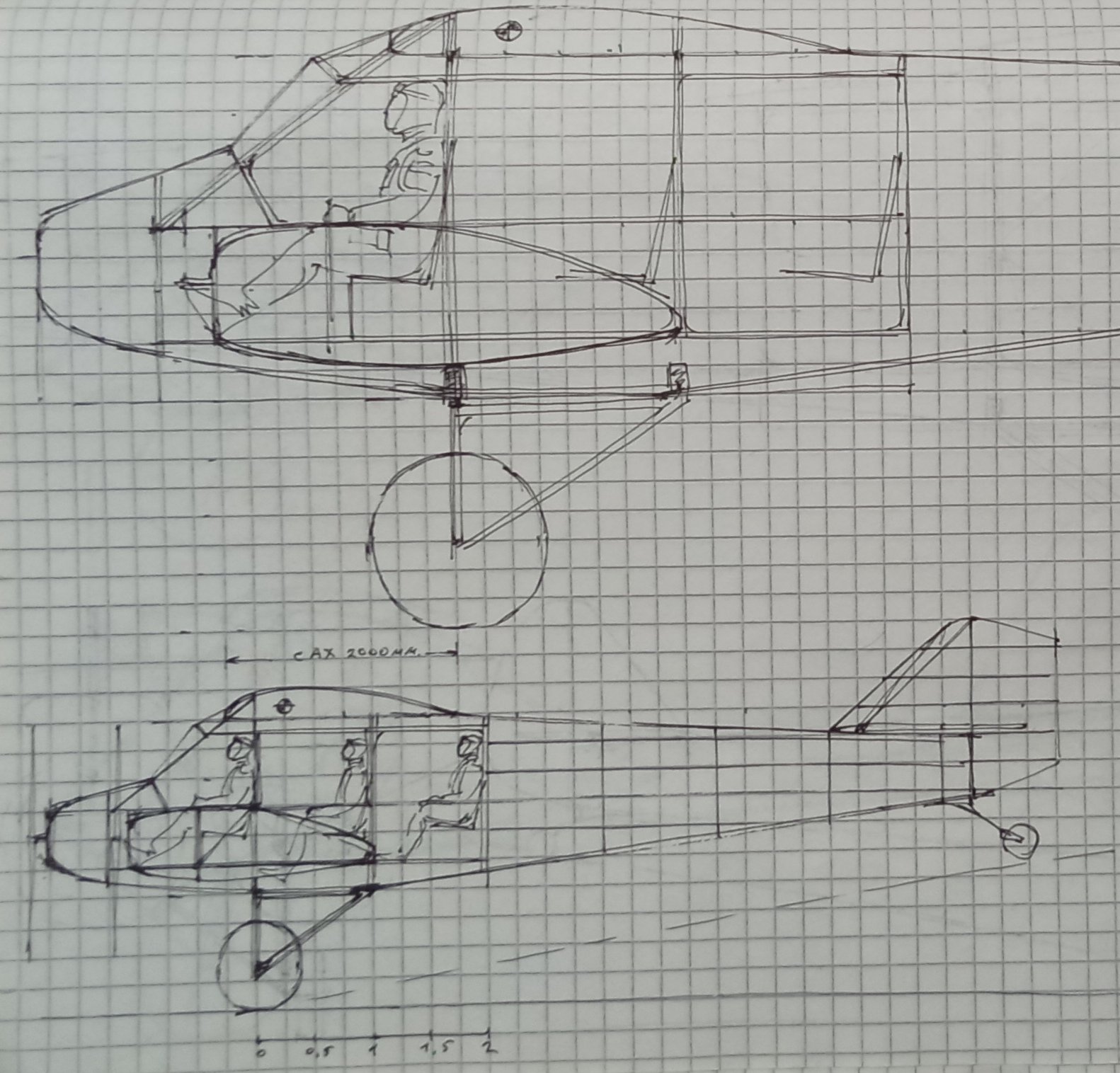

Современная легкомоторная российская авиация оказалась в таких же условиях как и авиация 30-х годов, отсутствие двигателей приемлемой мощности загоняет в тупик по грузоподъёмности и дальности, вроде обсуждалось в соседней ветке, количество двигателей... Может поделить мощность на три, к примеру взять три мотора оппозитнка от мотоциклов бмв, они зарекомендовали себя вполне надёжными, есть на них и редуктора и электорника... И сделать по типу Фоккер тримотор, у него тоже крыло свободонесущее, или типа как на эскизе, с подкосами...

И еще интересно с той, ушедшей эпохи, самолеты проектировались с хорошим плечом вертикального и горизонтального оперения, многие конструктора прошли школу проектирования планеров перед тем как строить самолеты. В наше время, наоборот, стремятся сделать самолет как можно короче, но шире и выше...

...И сделать по типу Фоккер тримотор...
Для самолёта с короткими взлётом и посадкой, который озвучен в тех.задании этой темы, который предполагается притерать к поверхности в "интересных" местах, не последнюю роль играет поперечный момент инерции, влияющий на угловую скорость крена и способность активно маневрировать, особенно на посадке, дабы не попасть в некрологи.
Моторы на крыльях, как не трудно догадаться, заметно повышают поперечный момент инерции. Это основная причина почему двухмоторные истребители были неспособны бороться с одномоторными.

Зависимость устойчивости разбега/пробега от стояночного угла Вас беспокоить не должна, потому как угол должен быть каким надо и точка 🙂
Устойчивость от базы зависит на переднестоечнике и почти не зависит при задней опоре, как в Вашем проекте, потому как в движении она касается грунта очень короткое время.
Устойчивость на пробеге/разбеге заднестоечника сильно зависит от колеи основных колёс.
Это если я всё правильно вспомнил из теории 🙂
Вы вообще ничего не поняли ни из теории, ни из практики.
Во первых, человека интересует путевая устойчивость.
Самолёт с передней опорой, априори устойчив. С задней не устойчив. На устойчивость влияет вынос основных опор относительно ЦТ самолёта. Чем больше вынос, тем выше неустойчивость (у заднестоечника). А колея на путевую устойчивость может влиять только при эксплуатации с неподготовленные полос, где наезд на кочку или в ямку может создавать разворачивающий момент, но тут он не велик даже при максимально возможной колее.

Был вопрос про стояночный угол и базу, на что я и ответил как смог.
Про вынос основных опор конечно же знаю, но про это вопроса небыло.

всё верно. не было угол выноса сделан по схеме из книги кондратьева. колея увеличена. с 0.2 от размаха до 0.25. угол взят максимально возможный для данного профиля с учётом механизации крыла в посадочном положении. всем спасибо за ответы вот так с шутками. прибаутками доехали до сути вопроса.
