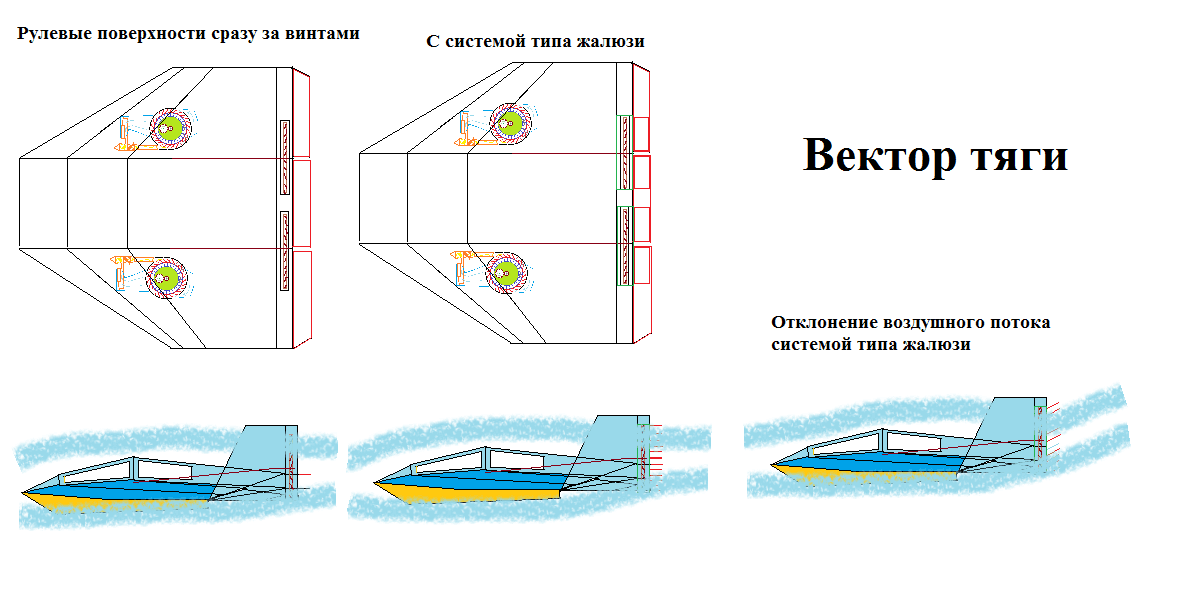

Проект 4-местного ЛК
у моего самолета 2 двигателя и толкающие винты и т.д.
=такое расположение винтов \в щели у задней кромки\ приведёт
к большому шуму \и потери КПД винтов\...

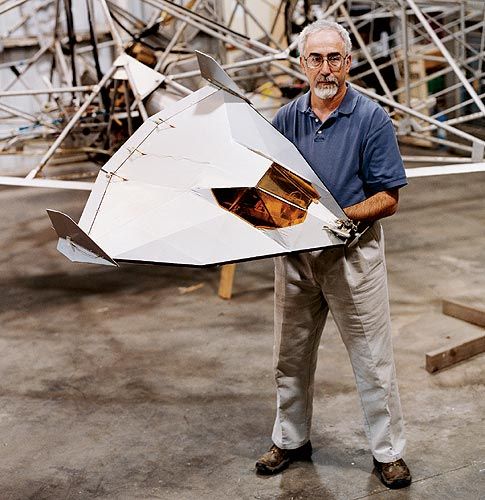

ЗЫ=у нас в Силезии построили двухместный ФЕЙСЕТМОБИЛЬ,
но конструктор/пилот уехал и машина где-то валяется...
вроде-бы летал!
-а 2-метровая модель летала хорошо.

-но в фейсете помещается перина,можно мягко поспать на стоянке...
"In 1994, the airplane was flown to Oshkosh, WI from Chino, California and back. On the outbound flight it covered 2,253 miles in a total air time of 25 hours and 46 minutes."
=jesli vierit, 3600 km/26 h=potshti 140 km/h...
Такое расположение винтов обеспечивает ламинарное обтекание при больших углах атаки и повышает эффективность рулевых поверхностей так как они находятся сразу за винтами создавая частичное управление вектором тяги или полное при установке за вентами системы типа жалюзи.
