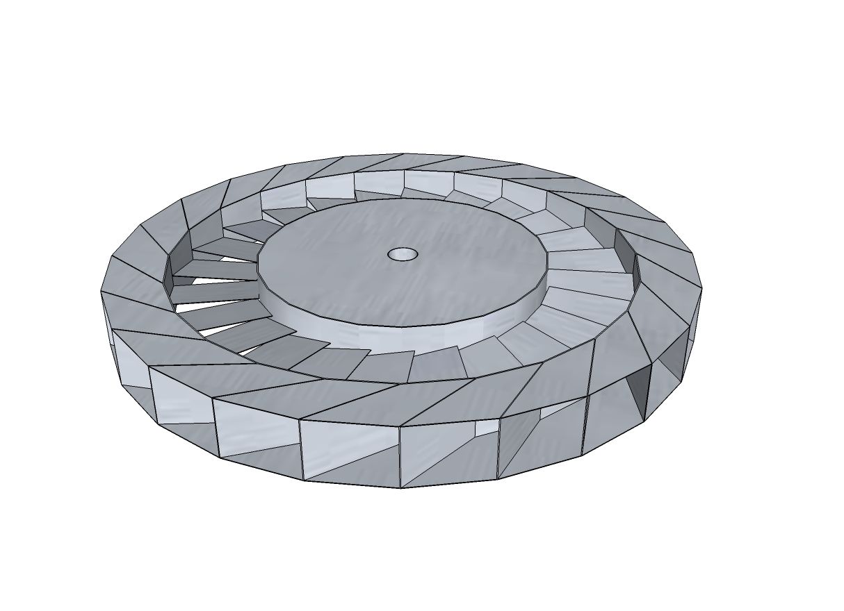

Силовая установка из нержавеющей стали
Это как? Что вы подразумеваете под понятием "Силовая установка"?
Пульсирующий турбинно-компрессорный двигатель, его принцип работы и схема есть на первой странице данной темы.
На картинке турбинно-компрессорное колесо.
    66,5 КБ · Просмотры: 276

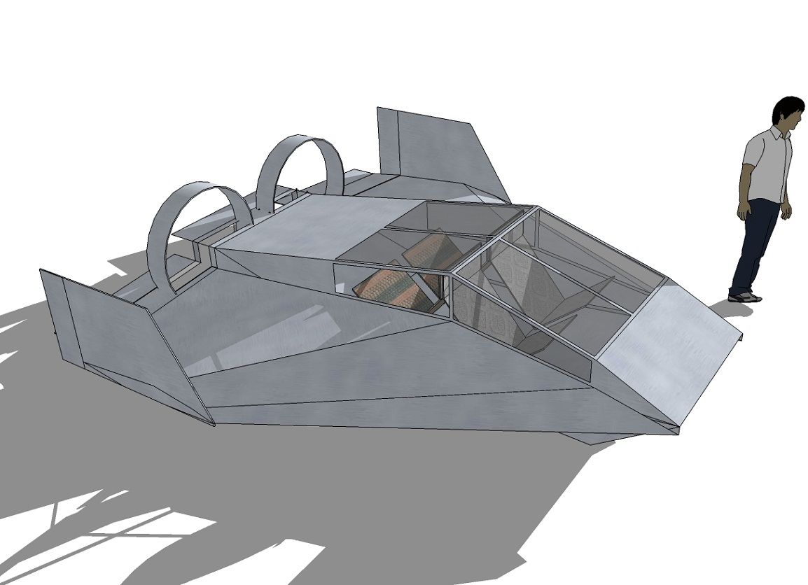

Да считал. Обшивка из сотового поликарбоната будет весить примерно 28 кг (35 м[sup]2[/sup]), а остекление около 12,5 кг (3,5 м[sup]2[/sup])

обратите внимание на возможность безопасного использования посадочных площадок, которые бы подошли для вашего ЛК
Я подумаю над обеспечением безопасности для окружающих при посадке моего ЛК.

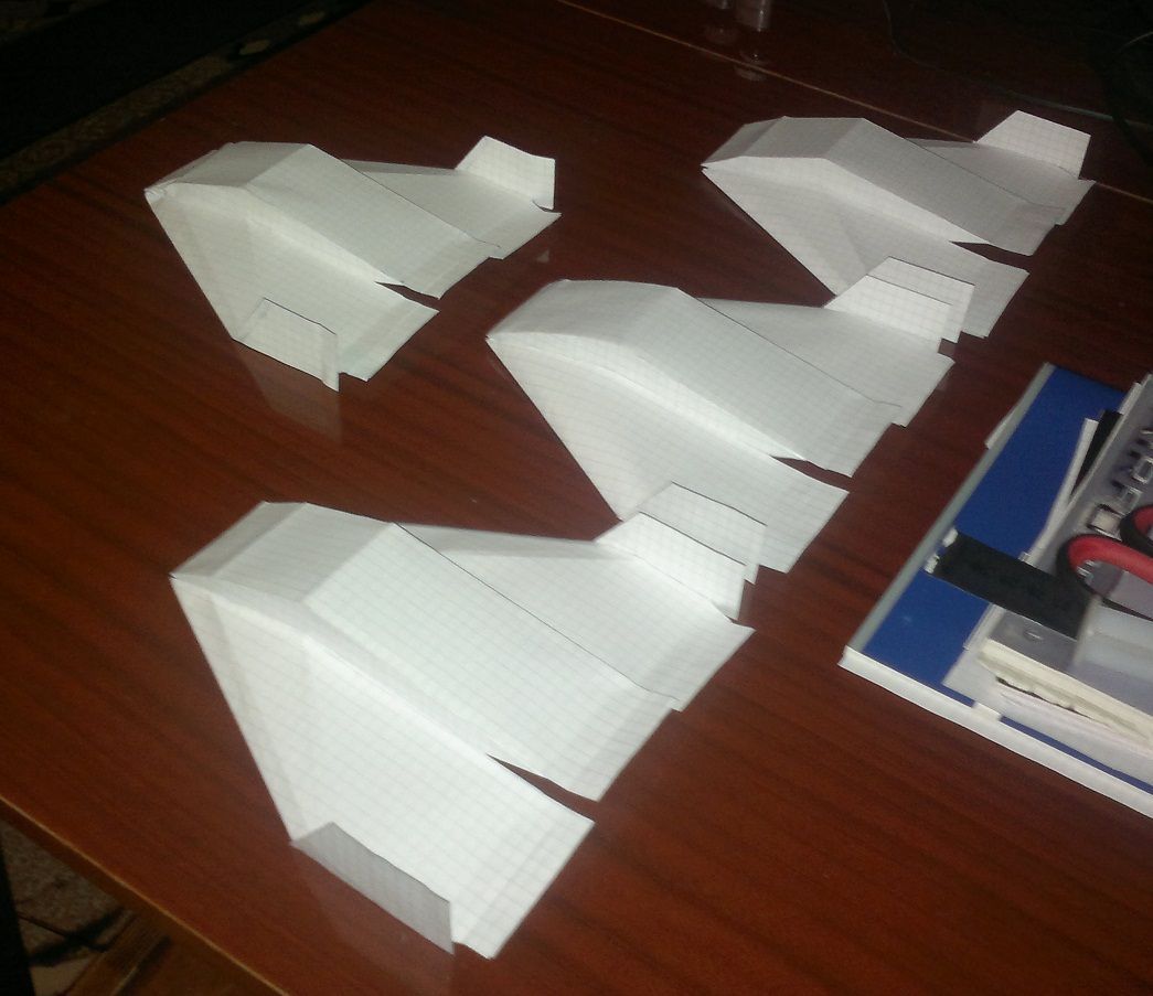

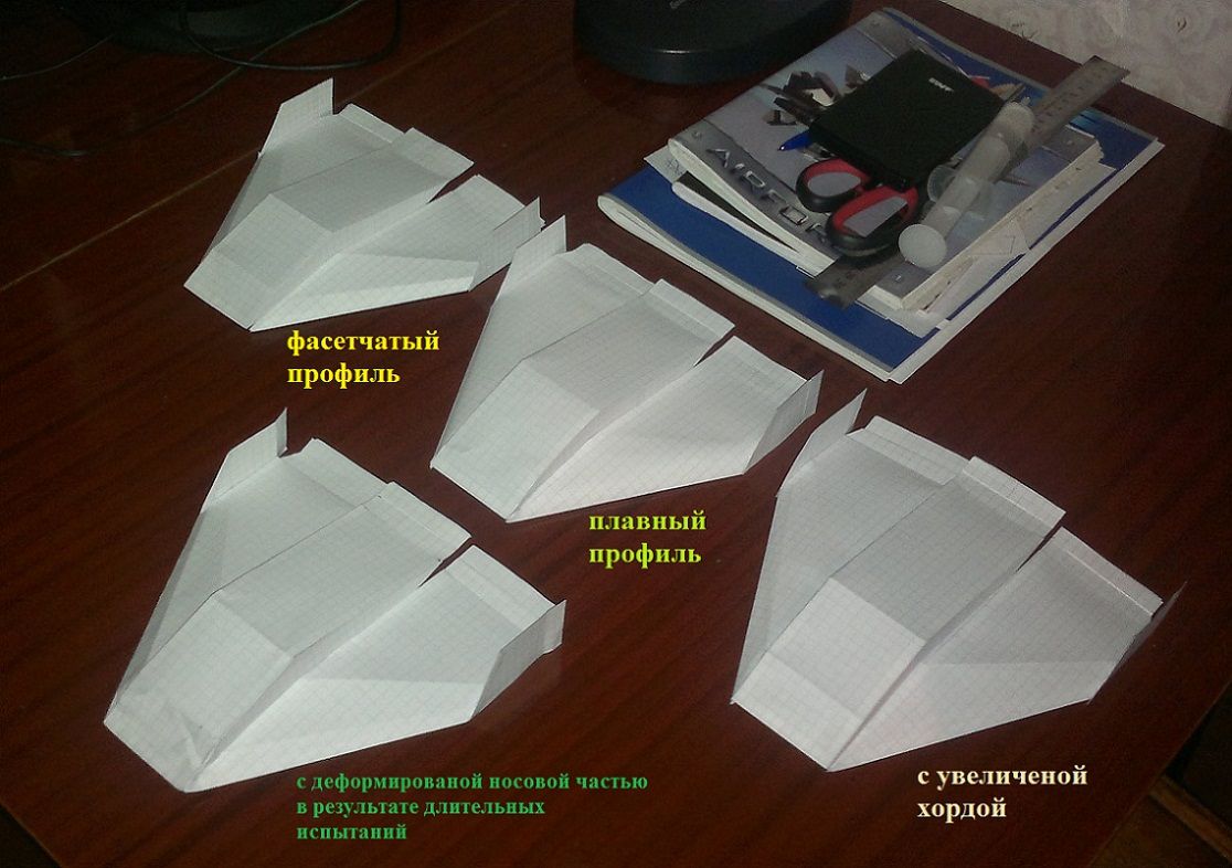

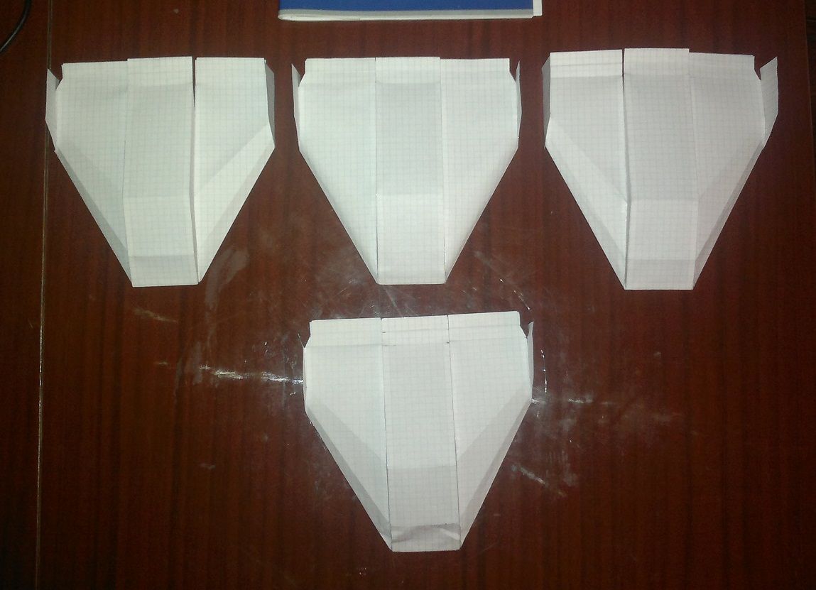

Склеил 3 модели для сравнительных испытаний с плавным, фасетчатым и удлиненным профилями.
Модели радуют. По крайней мере, как ёлочные игрушки сгодятся. А для понимания целесообразности таких моделй  для сравнительных испытаний, стоит прочитать следующую книгу: 😉
