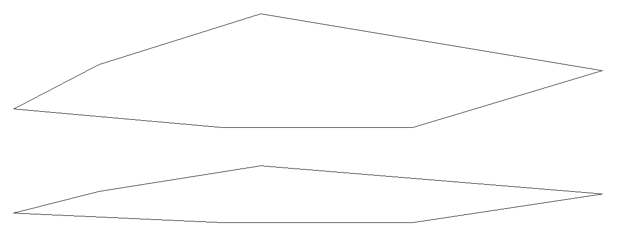

на моем самолете постоянный профиль в центральной части 18,75%, а в боковых 9,375%
Нарисуйте пожалуйста эти два профиля.
Замерено при испытаниях летающих комнатных моделей на посадочном режиме органов управления, при углах атаки более 10 градусов резко возрастает лобовое сопротивление.

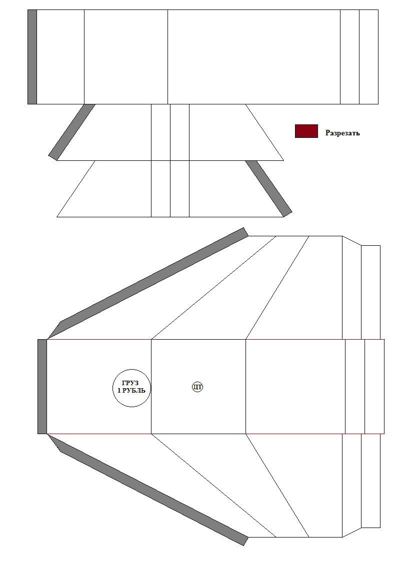

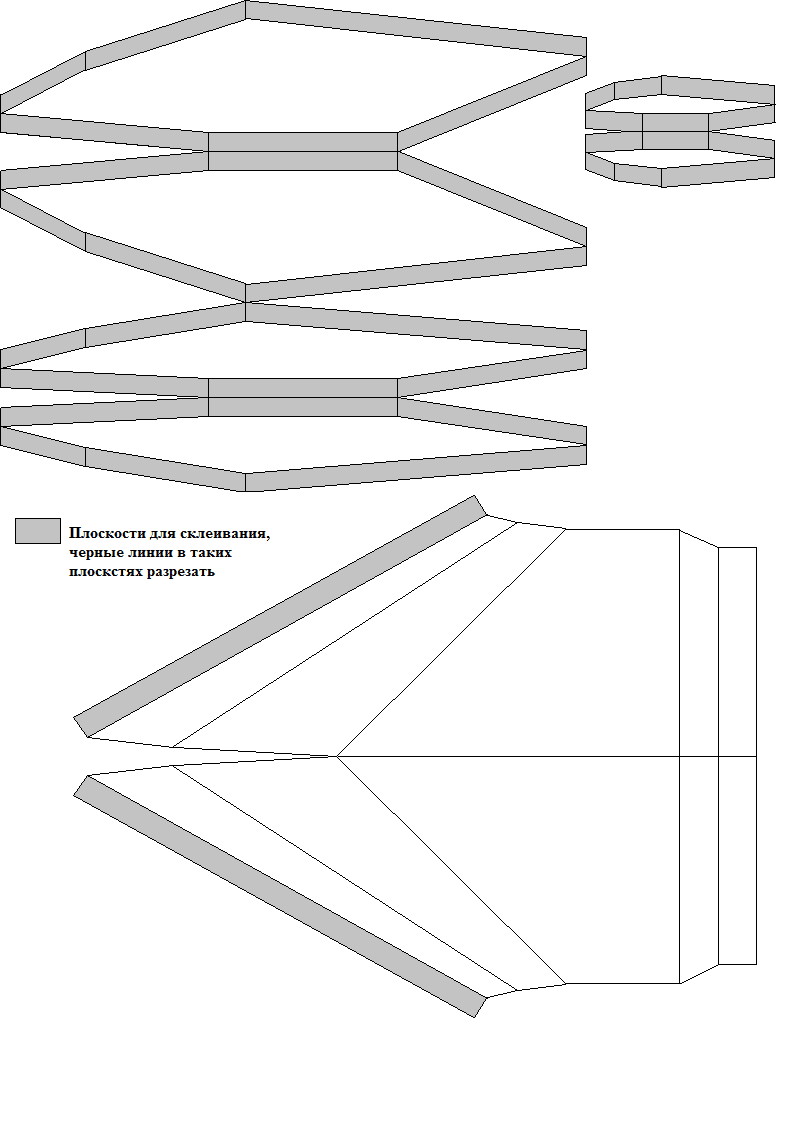

Позже выложи выкладку с лучшим качеством и на этой выкладке боковины верхней обшивки не совсем точные.

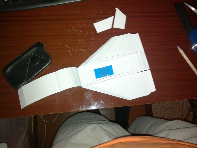

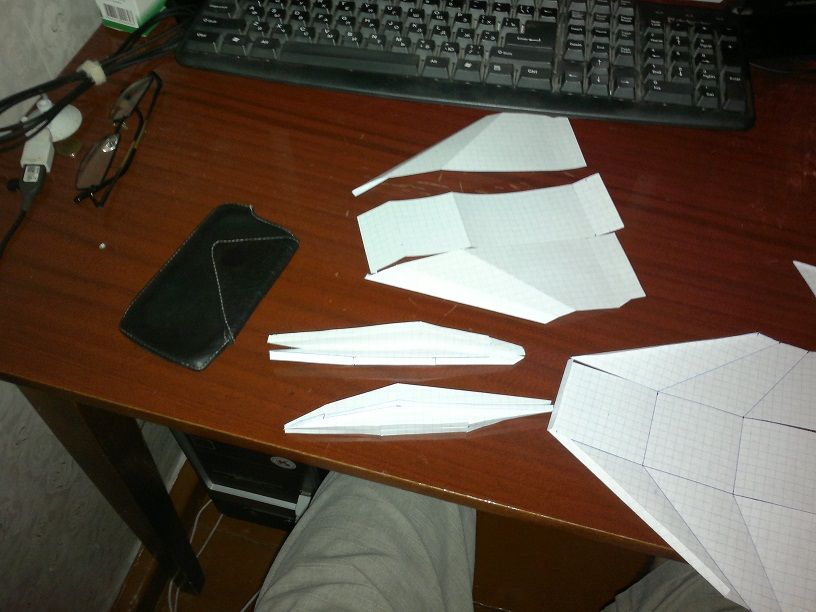

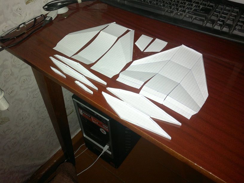

По постройке модели.
1. Вырезать
2. Подрезать где надо
3. Подогнуть
4. Склеить профиль центральной части с боковым большим
5. Склеить кили и пока их отложить
6. Приклеить профили к нижней обшивке
7. Приклеить верхние боковые обшивки
8. Приклеить груз, можно на скотч или на клей
9. Приклеить верхнюю центральную обшивку
10. Приклеить кили
Советую использовать клей на силикатной основе (*Титан) т.к. клеи на водной основе сильно смачивают бумагу и в итоге модель получится перекошенной и вся в волнах

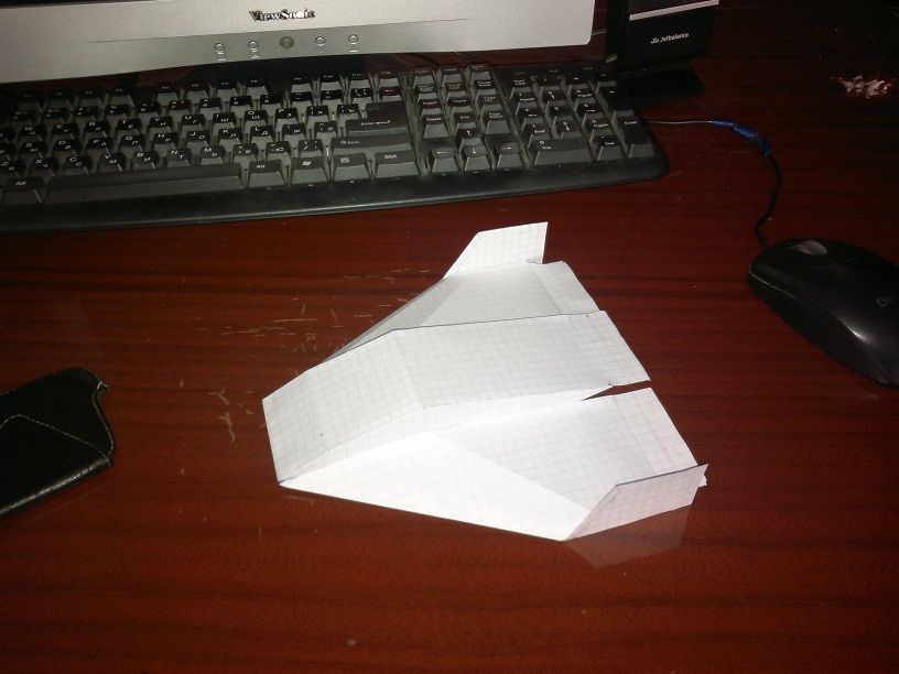

Почти готовая. При наклейке верхней обшивки используйте линейку, ее надо просунуть через щель в рулевых плоскостях для создания твердой плоскости на склеиваемых швах, чтобы их можно было сжать для лучшей склейки.
    56,3 КБ · Просмотры: 271
И что , потеряв 1 м высоты Ваша комнатная модель пролетела 10м?
Да. Когда я только начинал эксперименты с летающим крылом малого удлинения, это было около 4 лет назад, мои первые модели имели аэродинамическое качество 1-2, но путем экспериментов в итоге пришел к 10. Я делаю модели из тетрадных листов они потоньше, чем бумага для принтера.
